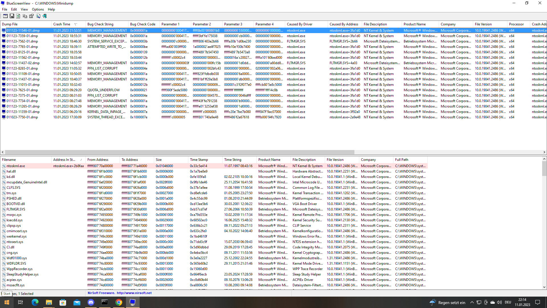

Hallo zusammen, habe seit gestern Abend das Problem das ich immer wieder bluescreens bekomme.
Meine spiele wie lol oder valorant starten nicht mehr.
Ich habe versucht über die Eingabeaufforderung (als Admin) mit dem Befehl (sfc /SCANNOW)
mir einen überblick zu verschaffen.
dabei kam folgendes raus (
Der Windows-Ressourcenschutz hat beschädigte Dateien gefunden, die teilweise nicht repariert werden konnten.
Bei Onlinereparaturen finden Sie Details in der CBS-Protokolldatei unter
windir\Logs\CBS\CBS.log. Beispiel C:\Windows\Logs\CBS\CBS.log. Bei Offlinereparaturen
finden Sie Details in der durch das /OFFLOGFILE-Kennzeichen angegebenen Protokolldatei.)
darauf hin habe ich dieses video hier ausprobiert(
es hat ca 2 stunden gedauert bis der nächste bluescreen kam.
In denn 2 stunden habe ich ohne probleme Valorant gezockt aber als ich dann das spiel wechseln wollte auf forza horizon 5 bekam ich wieder einen bluescreen.
wäre super wenn mir jemand helfen könnte.
Lg Dennis

Die Informationen zum blue screen befinden sich im Ordner
C:/Windows/Minidump
Die letzten fünf Files auf den Desktop kopieren.
Mit rar oder zip verpacken.
Hier im Forum hoch laden.

da ich jetzt weitere 3 Mal einen bluescreen hatte mit dem Fehler memory management.
lg dennis
Der deutet eher auf ein Software/Treiber Problem hin.
Memory bedeutet hier nicht die Hardware - Memory.
"Memory Management" - "Speicherverwaltung (Windows)".
