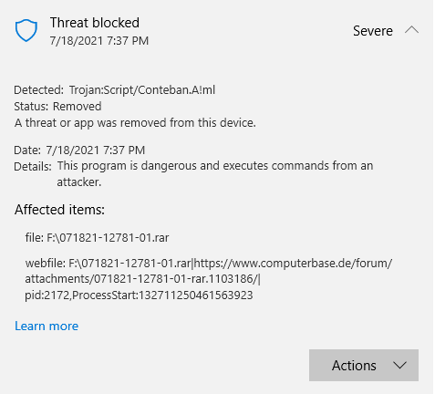

Ich hoffe mal, das ist ein FalsePositive @Moep89
Das hier sagt mein Defender zu Deinem RAR.
