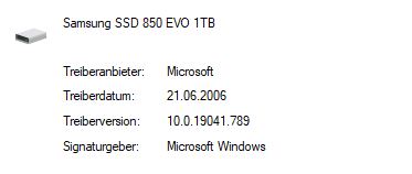

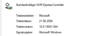

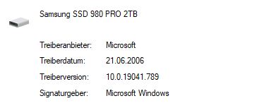

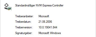

@Moep89 Welche Treiber verwendest du für die NVME SSDs? Meine Vermutung wäre dass eines der PCIe Geräte bzw. dessen Treiber das Problem auslöst.
Edit: Besser gesagt liste die genauen SSDs und Treiberversionen mal auf.

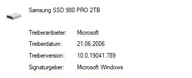

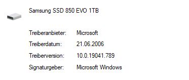

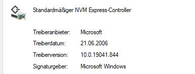

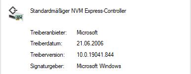

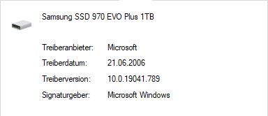

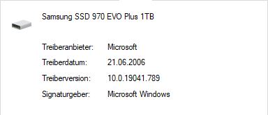

Kein Problem. Siehe Bilder.
