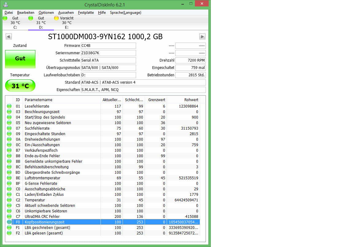

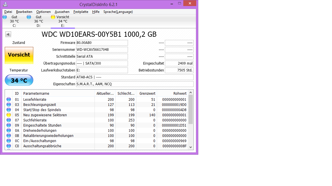

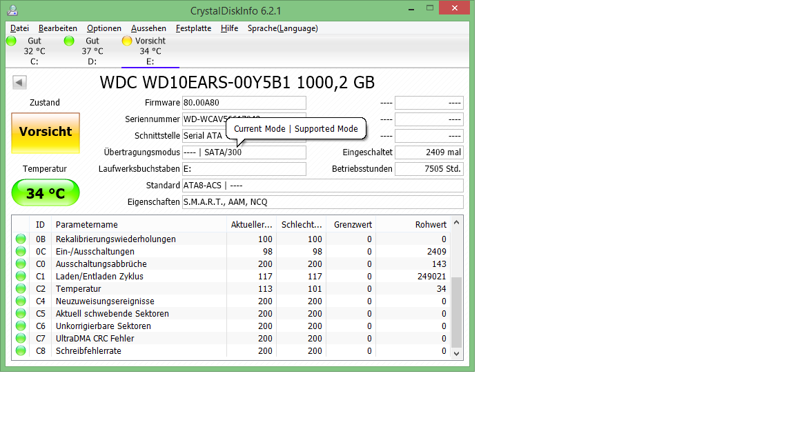

HDDlife Pro zeigt nur an das meine HDD's eine Leistungseffizienz von 53 bzw 59 Prozent aufweisen..
Gesagt, getan :D
Sagt das irgendjemandem hier was bzw kann und muss ich da was beheben?
Hab mich gerade mal ein bisschen belesen..
Platte tauschen?

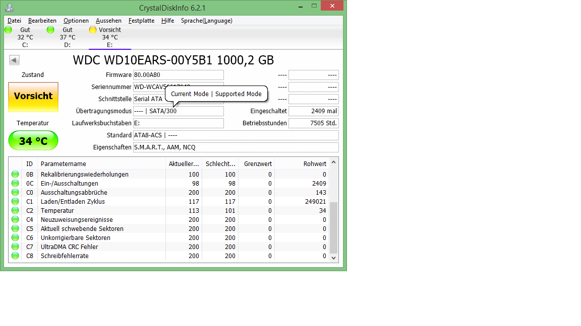

nöh, bei einem ausgetauschtem Sektor doch nicht , scrolle mal weiter runter in dem Fenster, was steht da ?
Kann dies denn schon das Problem sein weswegen mein Rechner gelegentlich hängt?
Wie sollte es? Schneller kanns nicht gehen.
Aber wenn diese Wundertool schon mal was von Vorsicht sagt würde ich dringend der Platte (nach Datensicherung!!) mit einem Testtool des Herstellers näher treten.
CN8

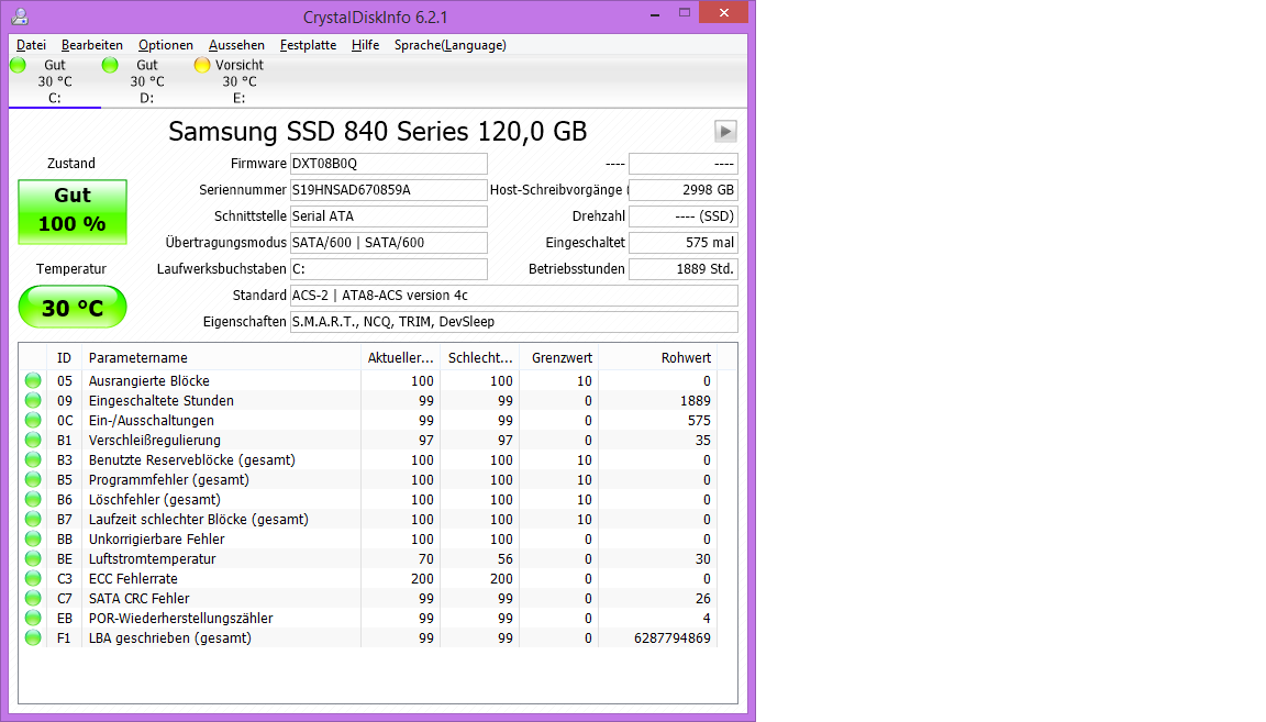

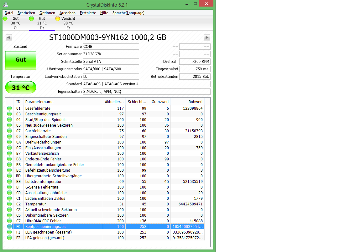

Hier nochmal die SSD und meine zweite HDD..
Dringend mal die SATA Datenkabel an den beiden "Platten" erneuern, und mal die CRC Fehlerrate danach im Auge behalten, am besten mal die Werte aufschreiben.
An der SSD und der zweiten HDD die in meiner letzten Antwort war? Die SATA Kabel :D sind gerade mal ein knappes Jahr alt o.O
Was hat das mit den CRC Fehlern auf sich?
