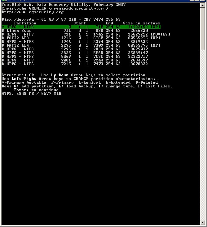

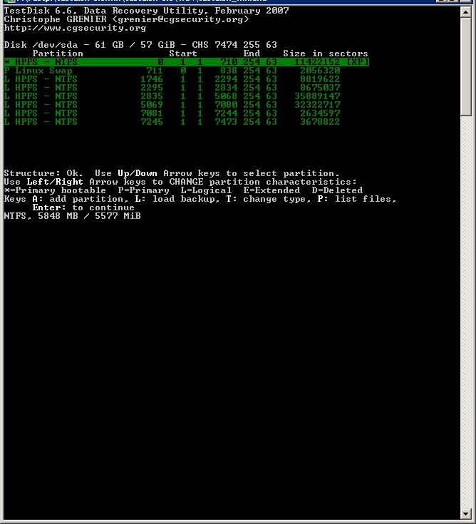

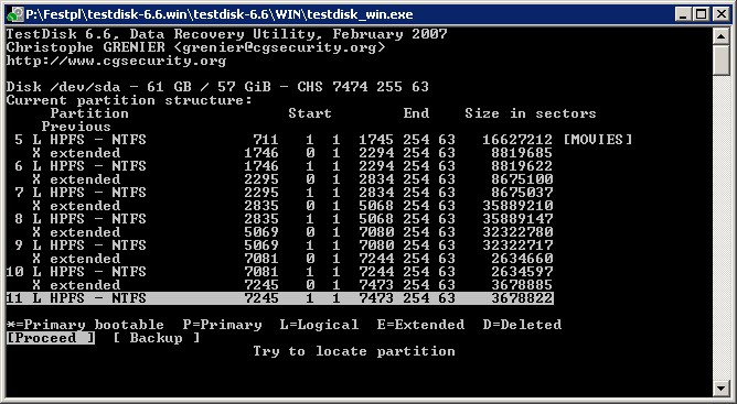

ich hab nicht das Problem, das ich Daten zurück haben möchte, sondern das mir
beim entpacken von Daten aus dem Netz ständig CRC-Fehler in den runtergeladene
Archiven unterkommen.
Hab mit Testdisk schon einiges versucht aber bisher erfolglos.
Auf der ersten Festplatte sollten die Linux u. die Fat32 Partitionen eigentlich nicht mehr vorhanden sein. - Daten gibts da nicht mehr zusehen.
Kann sich vielleicht mal jemand meine Pics anschaun.
Danke

CRC-Fehler weisen eher auf beschädigte Dateien oder beschädigtes Dateisystem hin.
Dieses kann nicht mit Testdisk gelöst werden.
Ursachen können Speicherfehler wie Arbeitsspeicher, Kontrollerfehler, Kabel der Festplatte, Festplatte (nur Infos für fehlerhafte Festplatten), Viren oder ähnlich sein.
Teste deine Festplatte mal mit dem Diagnosetool;
https://www.computerbase.de/forum/threads/hdd-diagnose-recoverytool-sammlung.58108/
Teste mal deinen Arbeitsspspeicher mit Memtest;
https://www.computerbase.de/downloads/systemtools/memtest/
Da es sich bei dir aber vorwiegend um Archive aus dem Netz handelt, kann es auch sein das die Archive nicht stimmen.
Dieses scheint bei dir am ehesten zuzutreffen.
Benutze daher auchmal Archivierer wie WinRar mit Reparaturfunktion oder teste die MD5-Summe von beschädigten Archiven auf dieser Seite;
http://www.bruechner.de/md5file/
Verdacht kann somit auch in Richtung gehen, das die Archive nicht stimmen!
Viele Grüße
Fiona
Hallo Fiona,
danke für deine tips, hab ich aber schon alles ausprobiert.
Festplatte hat keine def. Sektoren, Arbeitsspeicher ist ok, kein Kontrollerfehler....
hab auch die Anschlüsse gewechselt.
Ich hatte auch schon an ein def. Dateisystem gedacht, nur wie repariere ich das?
Beim laden v. Archiven hats meist beim zweiten mal geklappt. Hatte auch das Gefuhlt, das es
manchmal daran lag auf welcher Partition ich abspeicherte.
Kabel u. Modem sind auch ok. Von einem Freund hab ich ein Proggy, mitdem kann man
die Festplatte prüfen (HDAT2), waren aber keine fehler auf der platte, allerdings dafür
im MBR und der Fat.
Die Fehler sind auch nicht, um nicht missverstanden zu werden beim aufruf von Programmen,
sondern rein beim entpacken u. manchmal koperen.
Gruss
Schaue dir daher mal WinRar an und versuche mal ein Archive zu reparieren.
MBR-Fehler hatte ich keine in Testdisk gesehen.
Für ein beschädigtes Dateisystem zum reparieren wäre vielleicht chkdsk Laufwerk: /r sinnvoll.
Geht über die Eingabeaufforderung.
Daten sollten gesichert sein.
Hinterher findest du in der Ereignisanzeige vielleicht Hinweise (Meldungen wie Disk) bei System.
Überprüfe generell mal deine Ereignisanzeige nach Fehler.
Viele Grüße
Fiona
