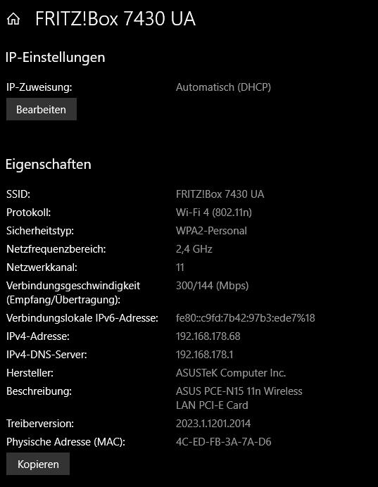

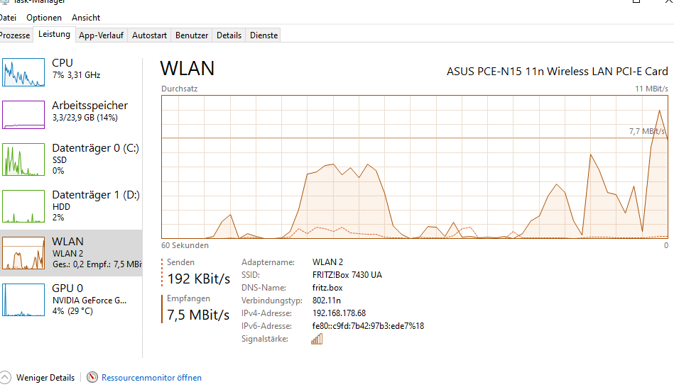

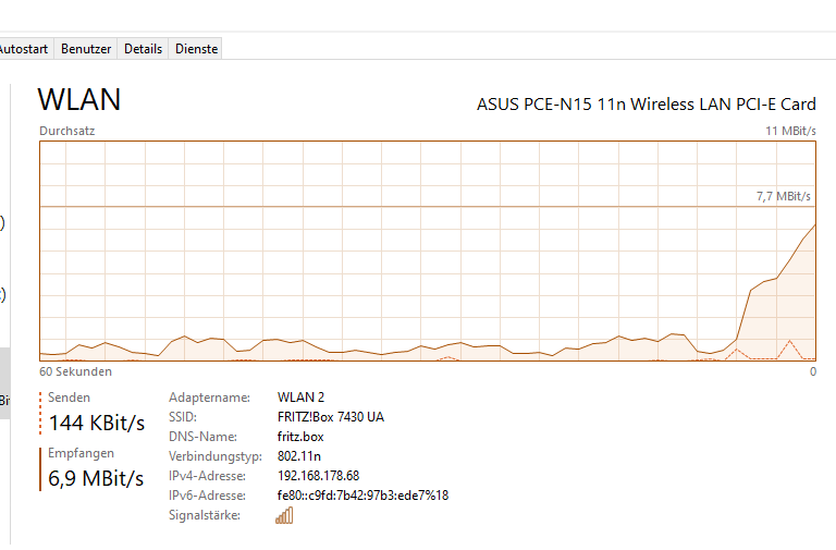

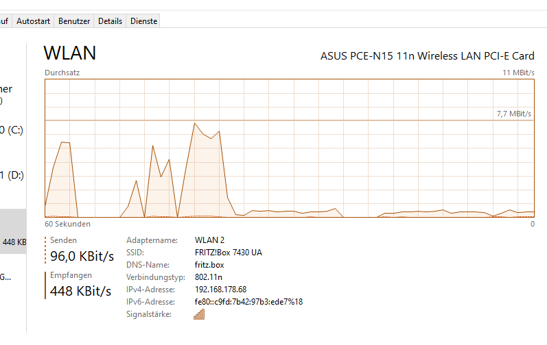

Hi Leute ich hoffe mir kann geholfen werden :)
Habe hier nur die Möglichkeit den PC mit WLAN zu verbinden, habe es allerdings schonmal mit LAN probiert und es war auch nicht wirklich besser. Der PC steht immoment woanders weil ich mal testen wollte ob es eventuell einfach am eigenen Router etc liegt.

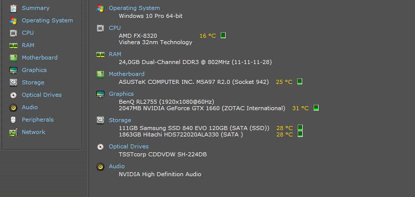

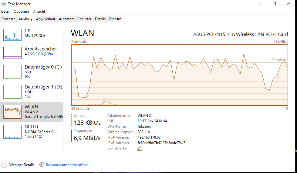

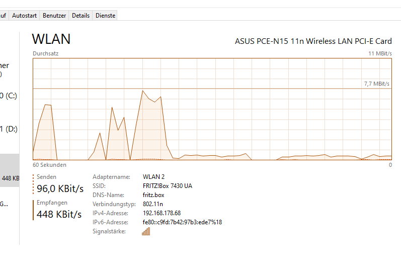

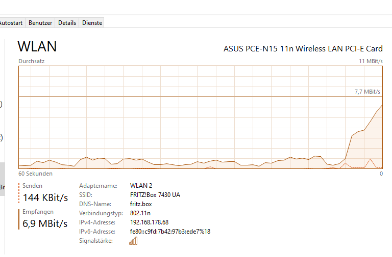

Allerdings bestehen hier die selben Probleme wie zuhause. Ab und zu habe ich mal Internet, aber wenn dann meistens sehr wenig Durchsatz. Der PC bezieht wenn es denn mal geht und es wieder schlecht läuft einen Download von ca 30-500KBits, während andere Geräte (Handys, Laptops, usw usw.) im selben WLAN Netzwerk zur gleichen Zeit stabil versorgt werden (mit bis zu ca. 15MBits).

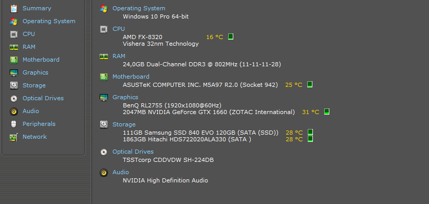

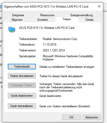

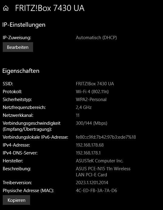

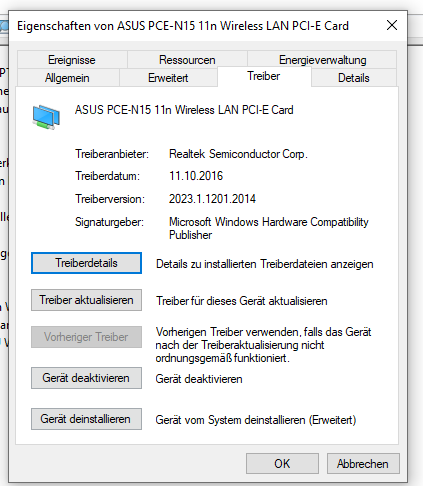

Welche treiber sind für die Wlan karte in welcher Version installiert?

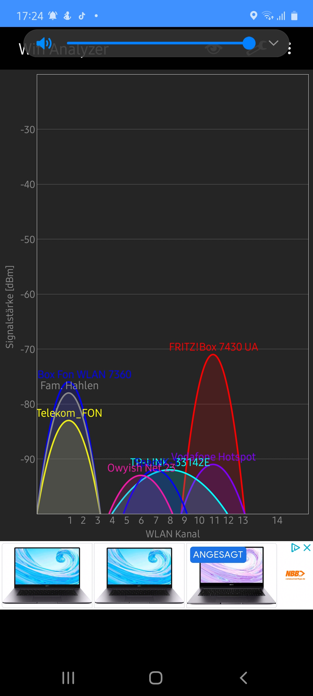

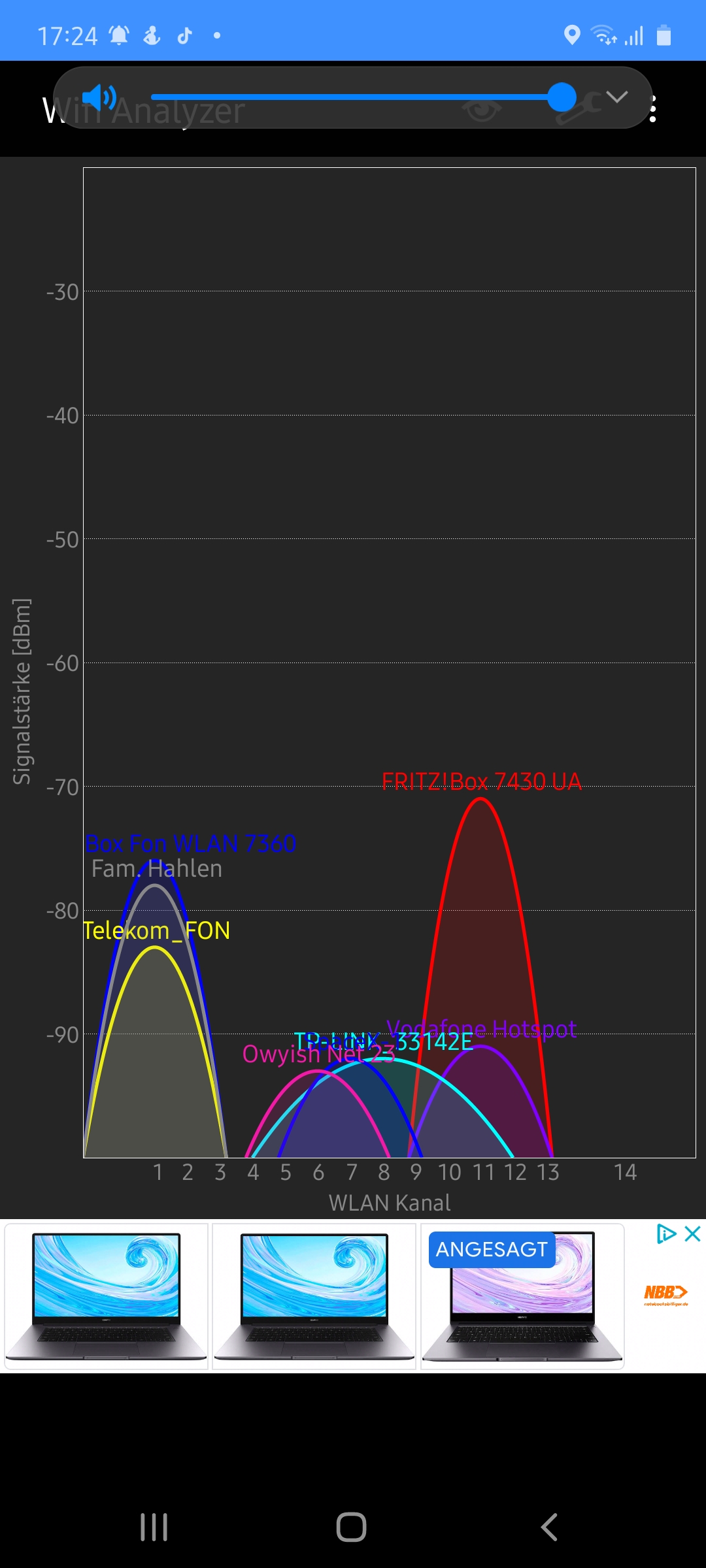

Und lad dir mal die app Wifi analyzer aus dem playstore und mach einen screenshot für 2.4ghz netze in dem Stil: https://blog.learningtree.com/wp-content/uploads/2017/02/2.4G-Channels-1024x587.png
Deine Karte kann nur 2.4ghz und je nachdem wo und wie du wohnst kann das ein Problem sein.

-siehe bild2... konnt aber keine neuen finden leider

Ok hier noch das angefragte :)
Reaktionen: madmax2010
Hm, ok. Das sidn schonmal hilfreiche Infos :)
Grundsätzlich ist die Verbindung zwischen Youtube und der Telekom nicht so toll, da die Telekom sich nicht so recht an allgemeine Spielregeln im Internet halten mag und google nur bedingt Lust hat da mitzuspielen.

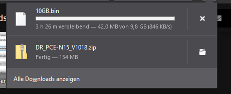

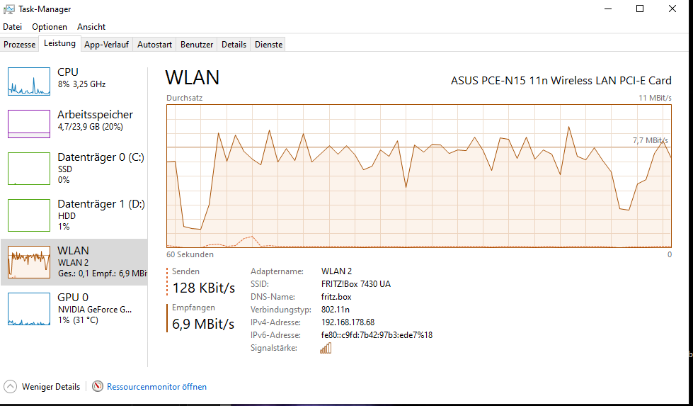

https://speed.hetzner.de/ klick hier mal das 10gb file zum testen an - damit kannst du belastbarere Zahlen erzeugen.
das 2.4 ghz Band scheint bei dir jetzt nicht extrem voll zu sein - aber Eine wlan karte, auf der Rückseite des Rechners ist ohnehin nicht sonderlich optimal - Die Karte ist auch schon ziemlich alt.
Wenn du ein netzwerkkabel da hast: Vergleich mal die Performance damit und Probier mehr Positionen des Rechners / der Antennen an der Karte aus
Wie genau kann ich das Auslesen bzw was kann ich da genau erkennen? :)
