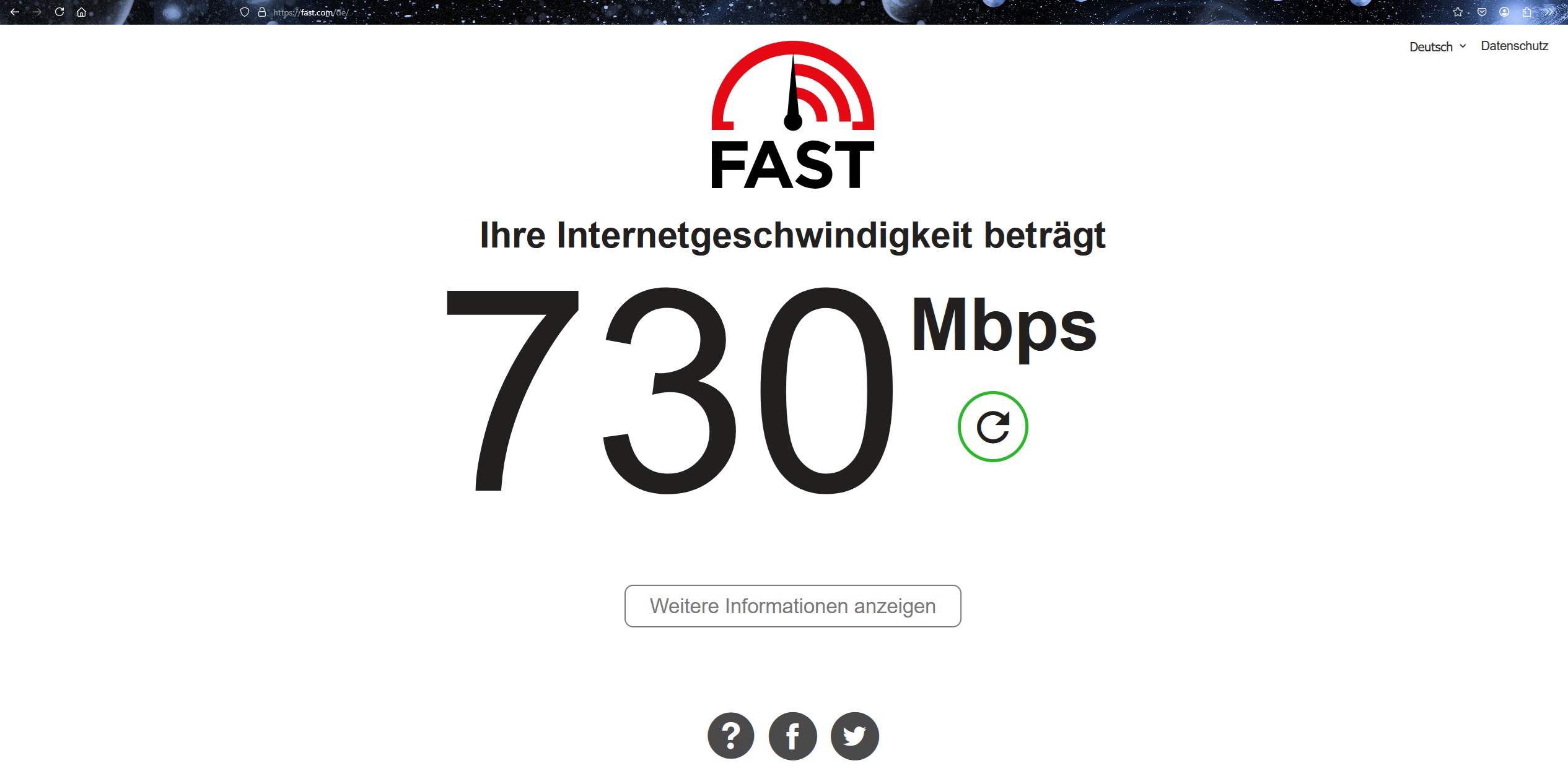

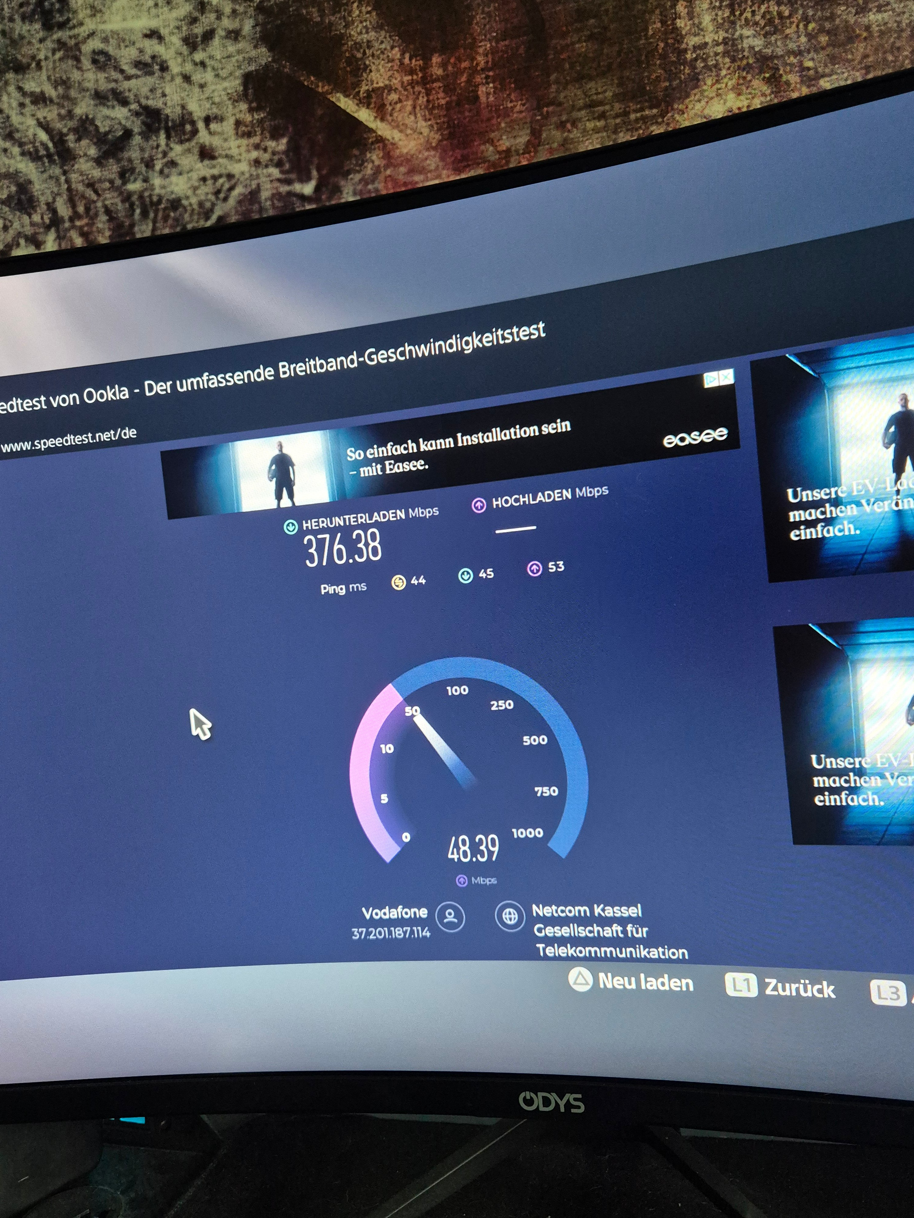

Am PC mit dem gleiche Kabel keine Probleme bekomme ich so 700-900 Mbits im Test und am Handy auch so 400 Mbits. Nur bei der PS5 gibts Probleme.

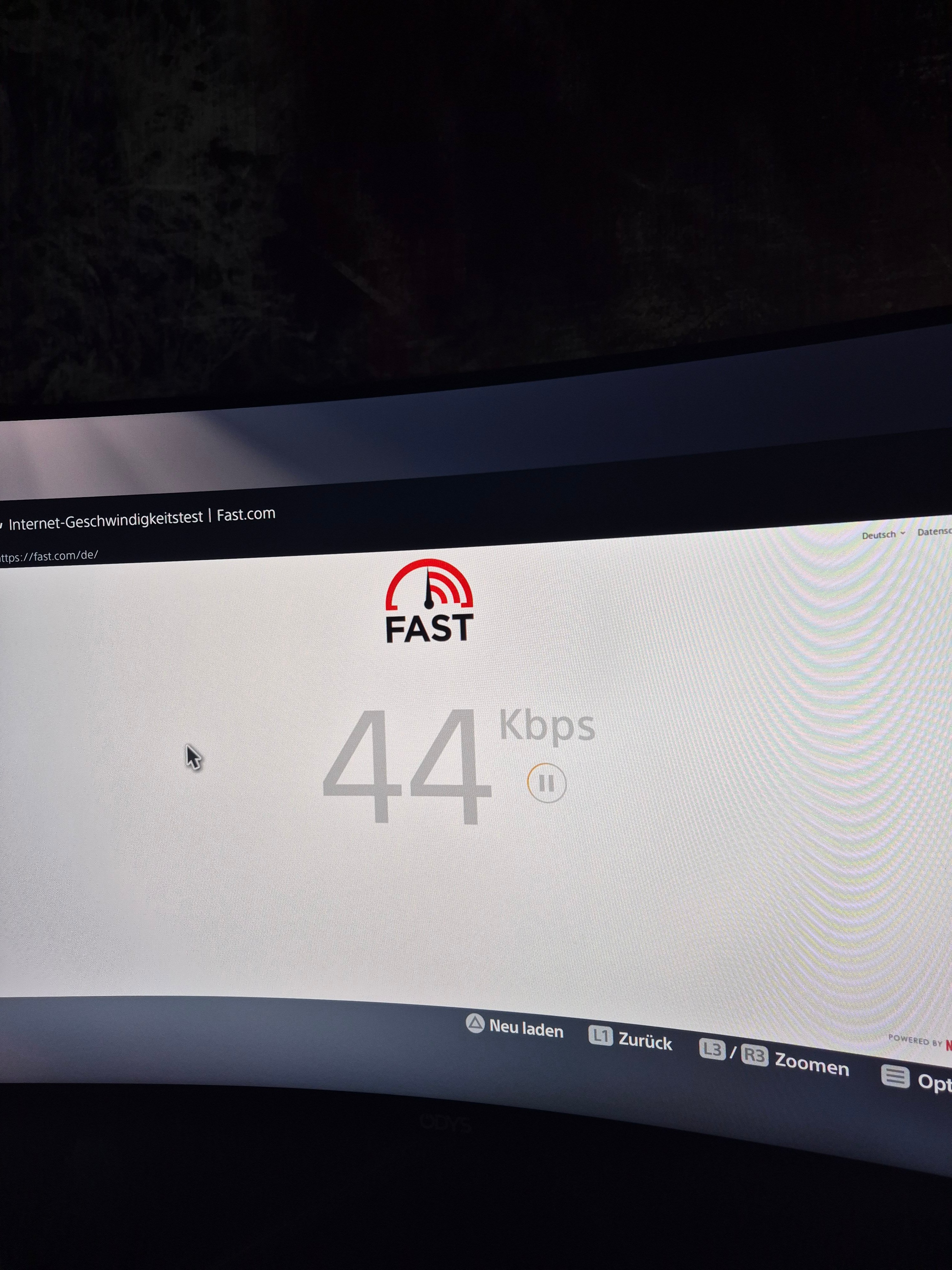

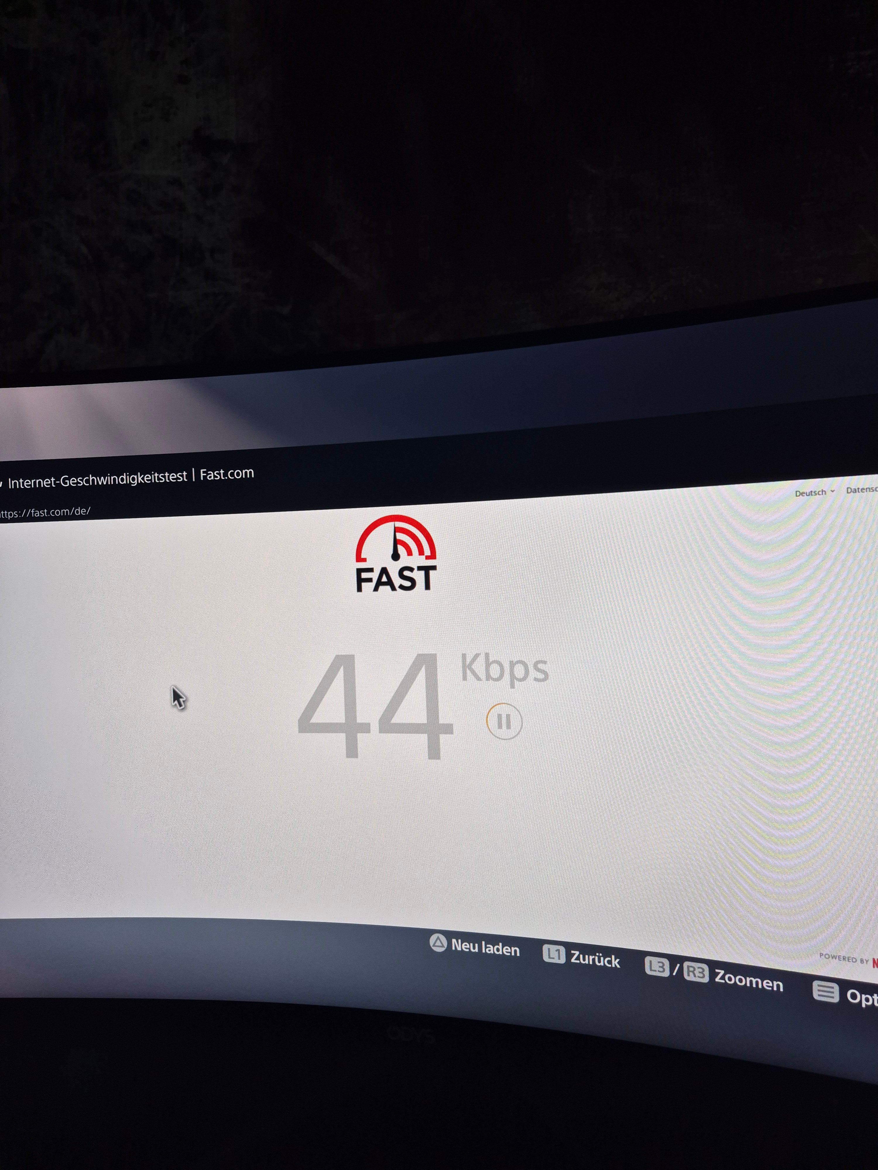

Hab ich ja nicht wenn ich über den Browser von Psn nen Test mache hab ich da 1-2 Mbits, außer ich starte die PS5 neu dann habe ich 200-400Mbits im Test, aber auch nur ne Minute lang dann wieder 1-2 Mbits.

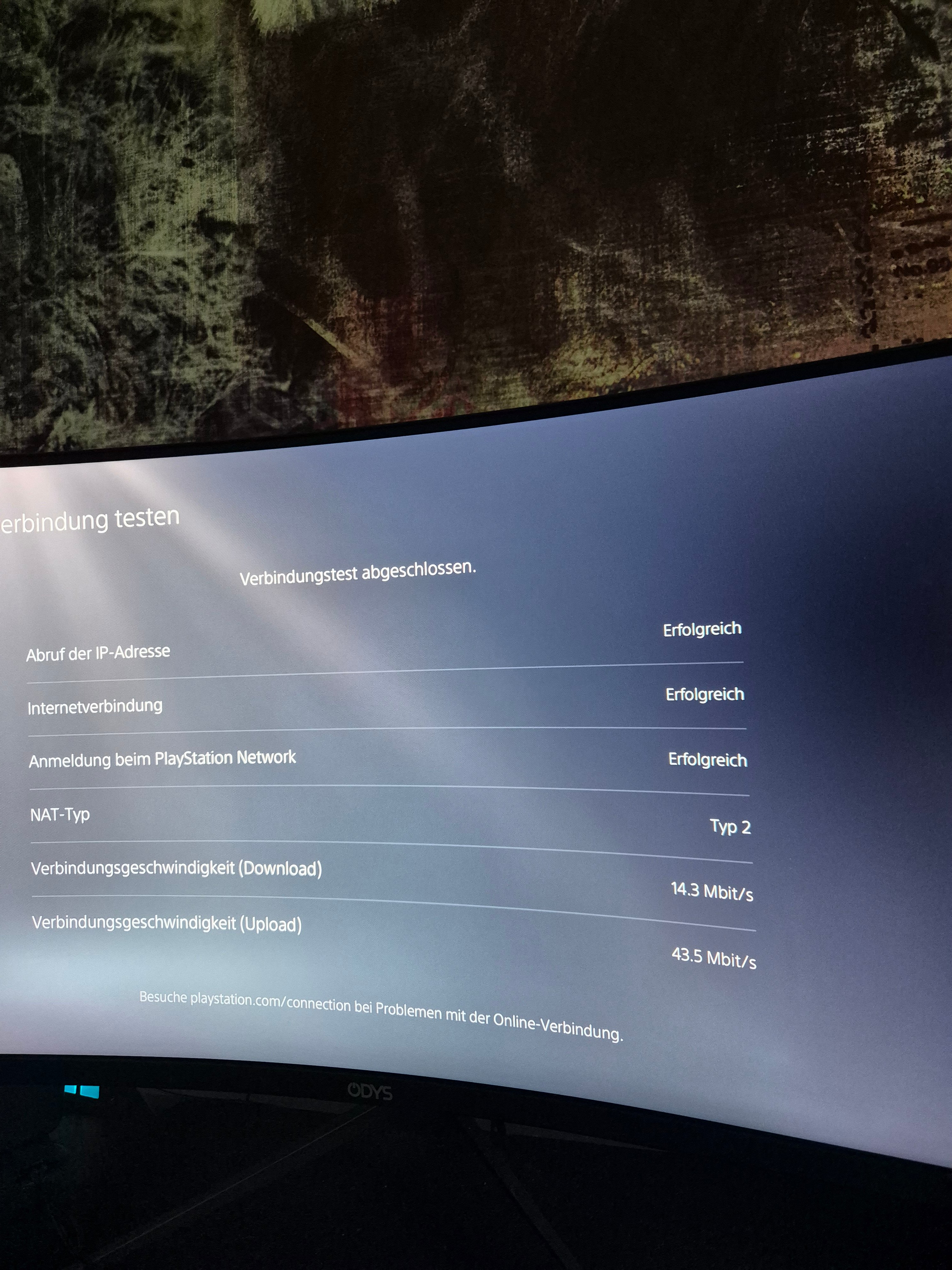

Aber über Ookla bekomme ich bei den Tests über PS5 Browser ständig 300-500Mbits im Test, aber bei fast.com nur 2-5 Mbits und im PS5 Menü im Test auch nur 20 Mbits, echt keine Ahnung was das sein kann....
