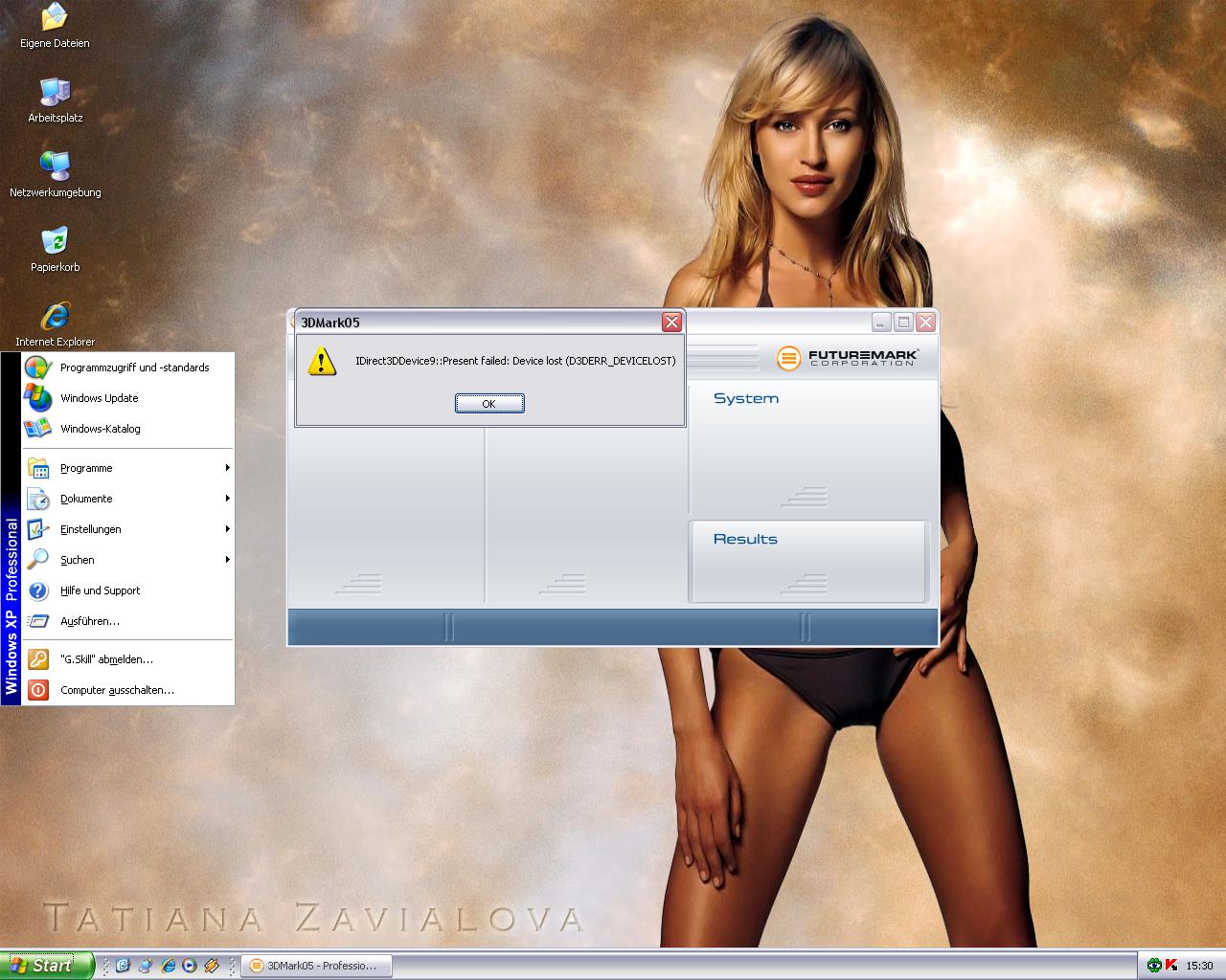

Habe mir vor paar Tagen einen Opteron 170 gekauft. Seitdem habe ich ständige Blue Screens und Abstürze in Windows und in Anwendungen und in Games wie C&C 3!
Beim durchlaufen des 3Dmark 05 kommt ebenfalls eine Fehlermeldung, der 06 stürz nach dem 1. Test mit deinem Blue Screen ab! Habe nen Screenshot machen können von der Fehlermeldung!
Ein Neuinstallieren der Software, von Windows hat nix geholfen!
Woran liegen diese Abstürze/Blue Screens? Läuft alles auf Standart und dann diese Probleme!

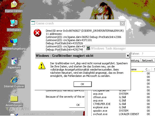

Habe den ForceWare 94.20 drauf und die neuste DirectX Version nochmal drauf!
Ebend beim zocken von C&C 3 waren Grafikfehler, wie z.B. von den Stealh Einheiten der Nod! Plötzlich das Game crashed und folgenden Meldung!
Können die Grafikfehler an dem Netzteil liegen, das zu wenig Saft für die volle Power der Graka kommt?
