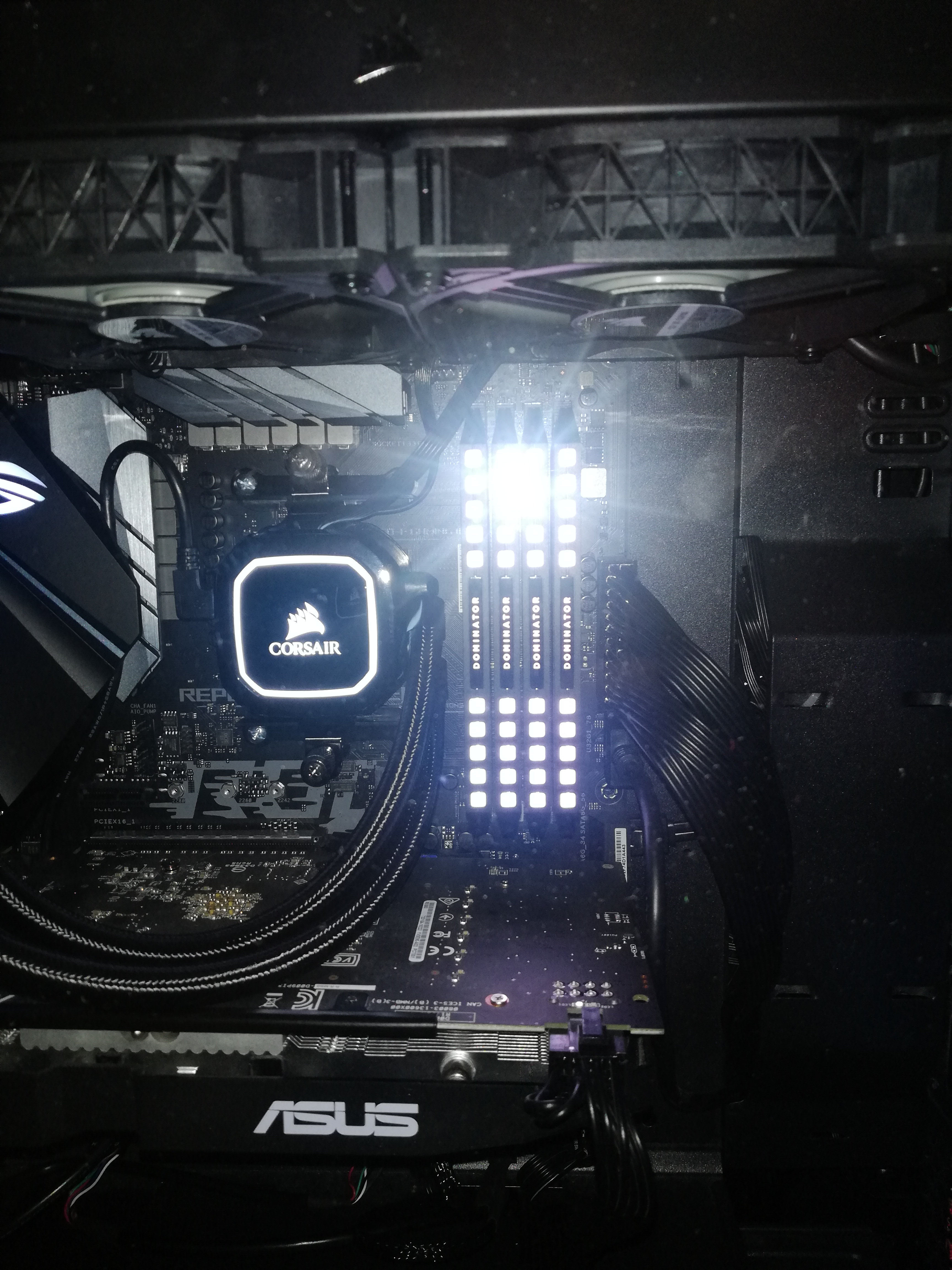

welcher RAM ist das genau, wieviel Module, sind die in den richtigen Steckplätzen (Handbuch) und mit welcher Geschwindigkeit werden die betrieben ?
Gibt's da kein Netzteil im System ?
Ram: Corsair Dominator Platinum RGB 32GB (4x8GB) 3000Mhz
Netzteil: Enermax Revolution D.F. 750W 80+Gold

Ich muss mich korrigieren
es sind 4 Riegel mit je 8GB Corsair CMT32GX4M4C3000C15
alle Steckplätze sind belegt.
Der Arbeitsspeicher taktet mit 3000MHz.
Bist Du Beta-Tester ? 21H2 is nämlich noch Beta.
Silver Server schrieb:
zwei Riegel mit je 8GB Corsair CMT32GX4M4C3000C15
Stecken in Bank 1 Dimm A2 und in Bank 3 Dimm B2
Nein es sind 4 mit je 8GB
Keine Ahnung Habe ich so mit dem Media Creation Tool Bekommen
