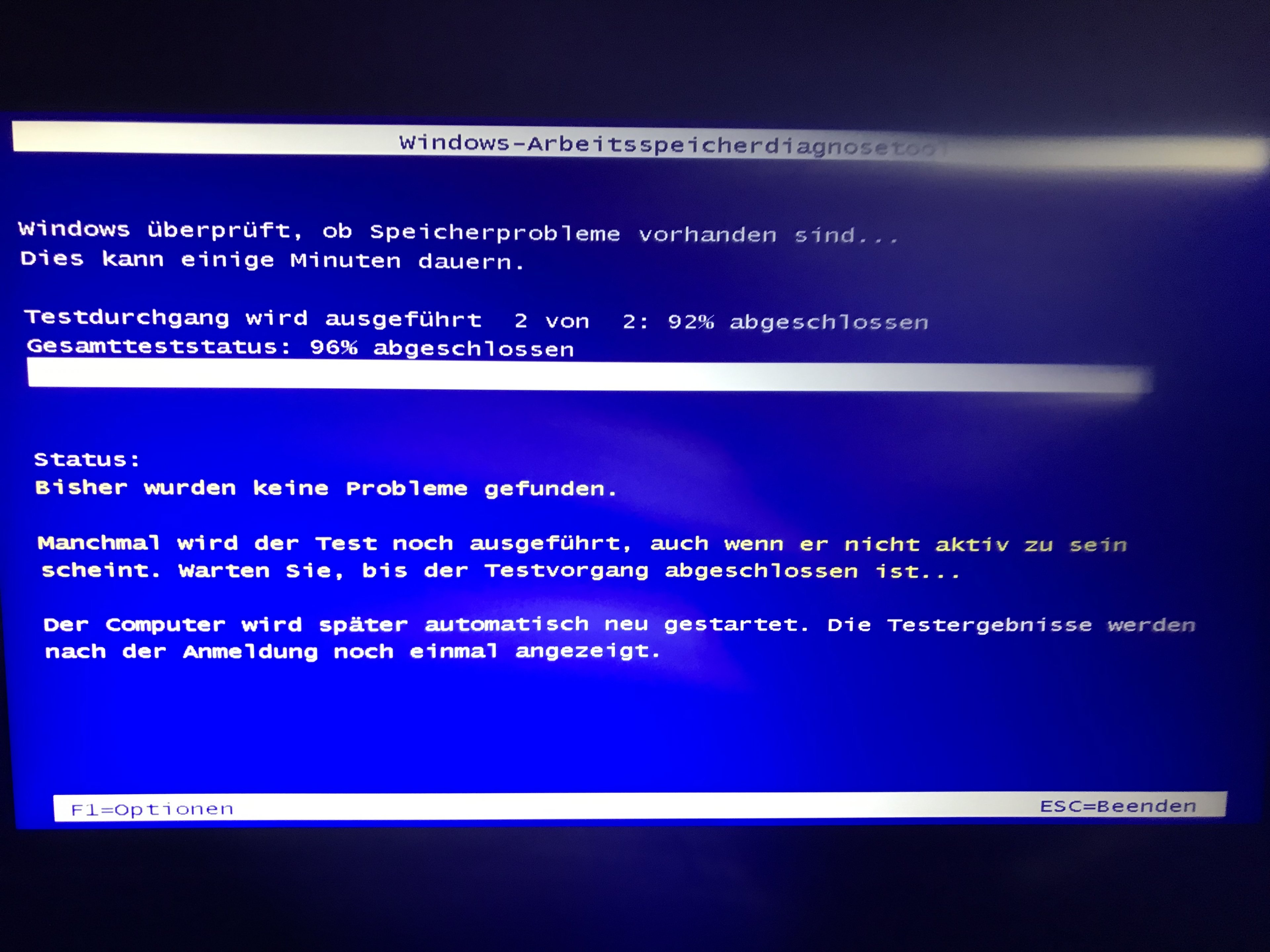

Geht das auch mit diesem Arbeitsspeicherdiagnosetool?
Memtest86 mit USB Stick wäre definitiv der richtige Weg, um schon mal das Gröbste zu testen. Am Besten direkt 2 Durchläufe, falls der erste ohne Fehler läuft.

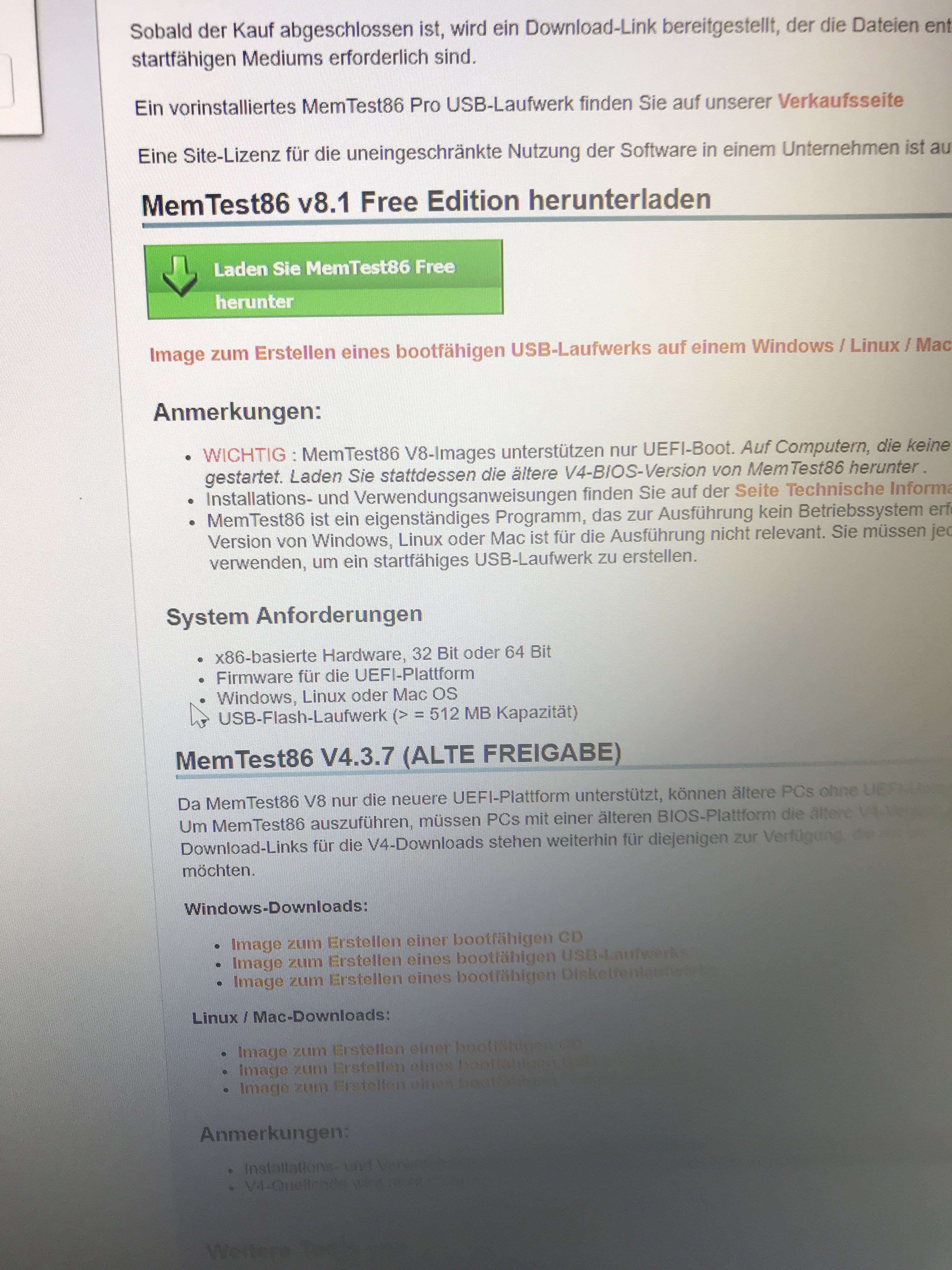

Kann mir bitte jemand erklären was genau ich da mit dem usb Stick machen muss 🙈

Für Memtest86? Habe ich dir doch gesagt.
Nickel schrieb:
Boot-Stick erstellen lassen, von diesem booten und eine kompletten Durchlauf machen lassen.
In dem Download ist alles vorhanden zum erstellen des USB-Bootstick.
Das hätte wir dir gesagt wenn das notwendig wäre, wir meinen es doch gut mit dir.

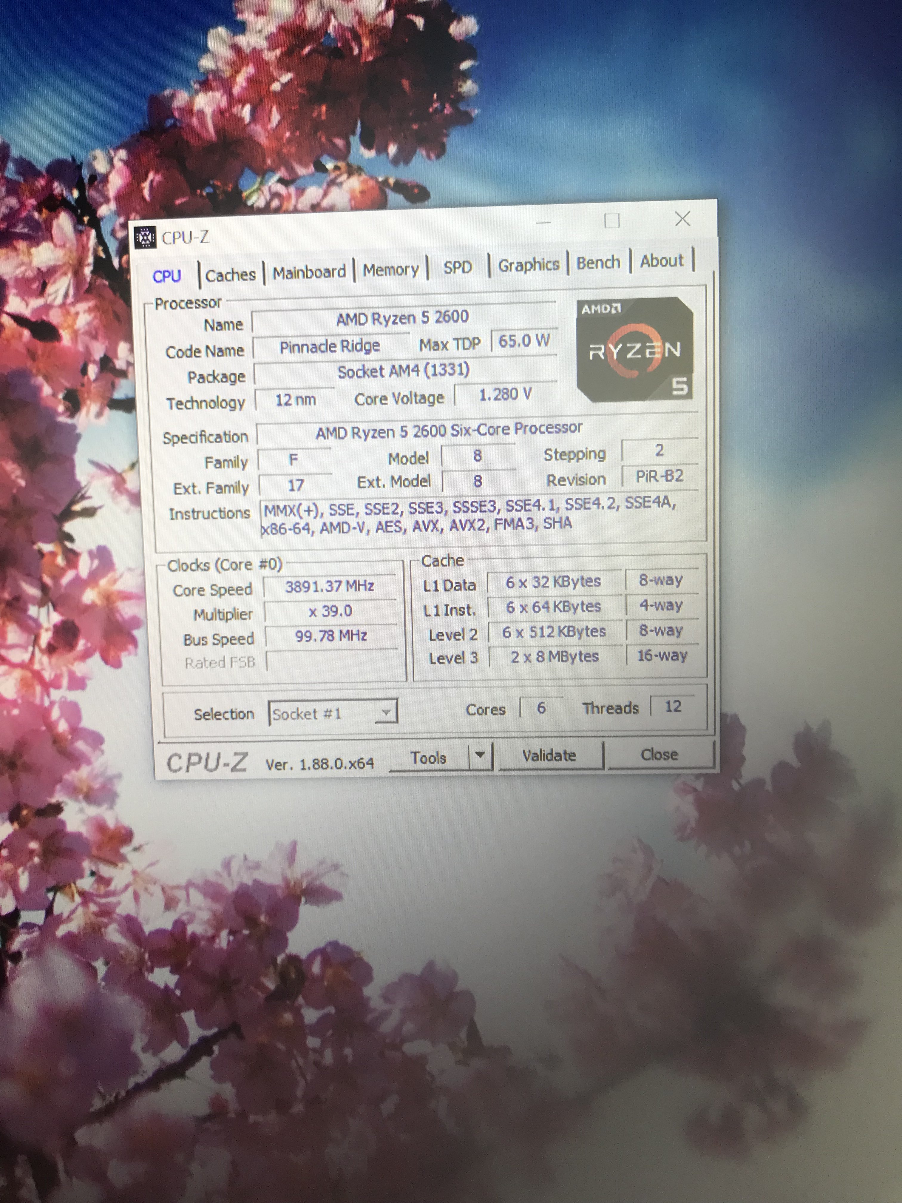

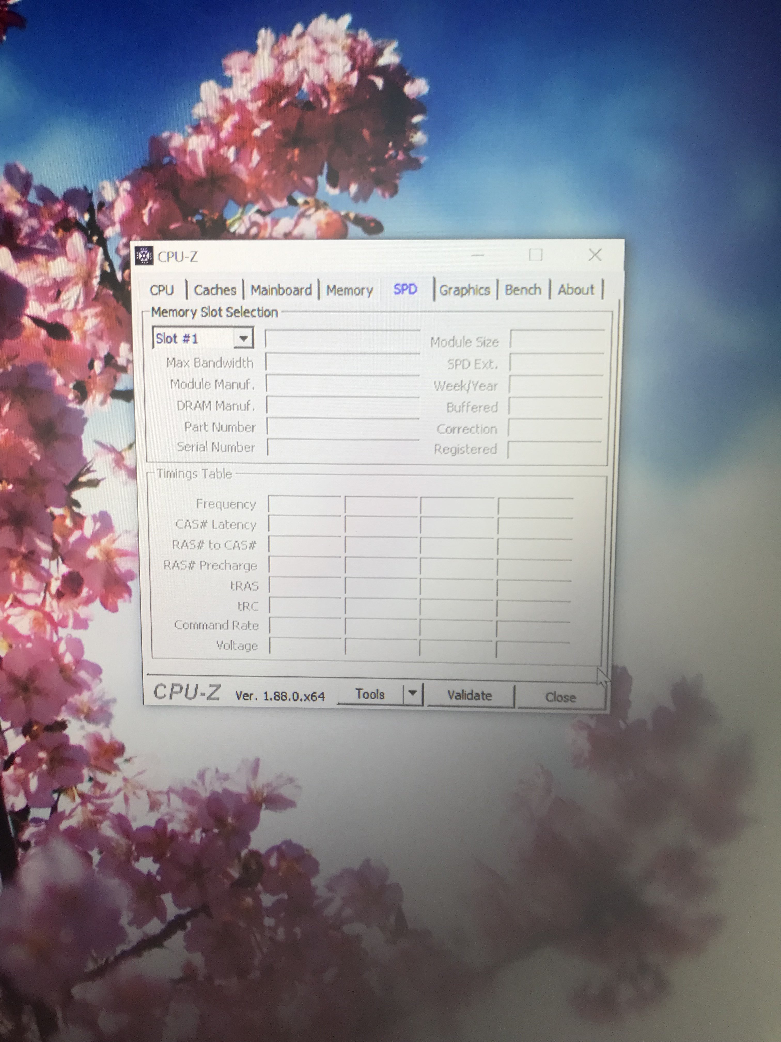

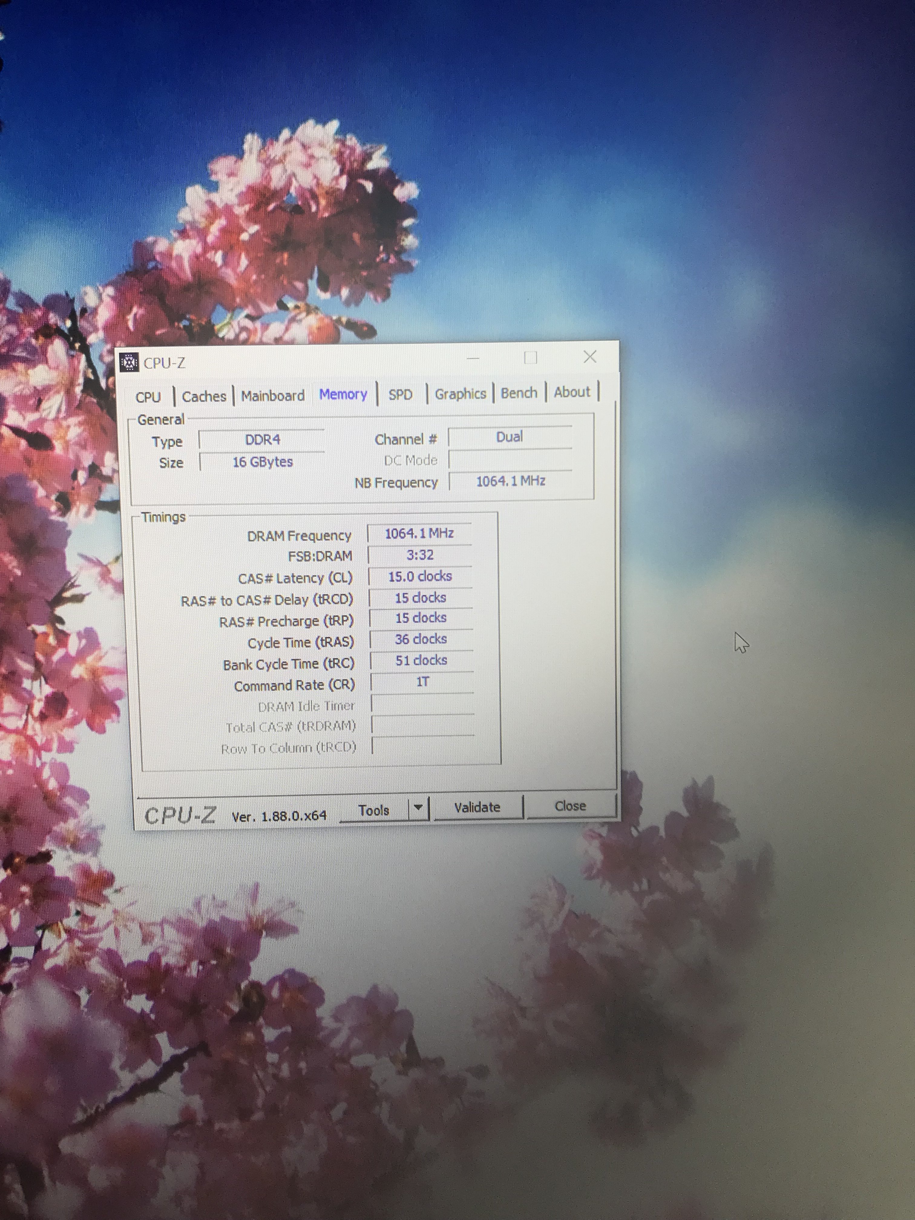

@Sandra2912 Das Programm (CPUZ) ist schon mal richtig. Interessant wären jetzt die Tabs "Memory" und "SPD"

Brauche ich das obere oder das untere?
