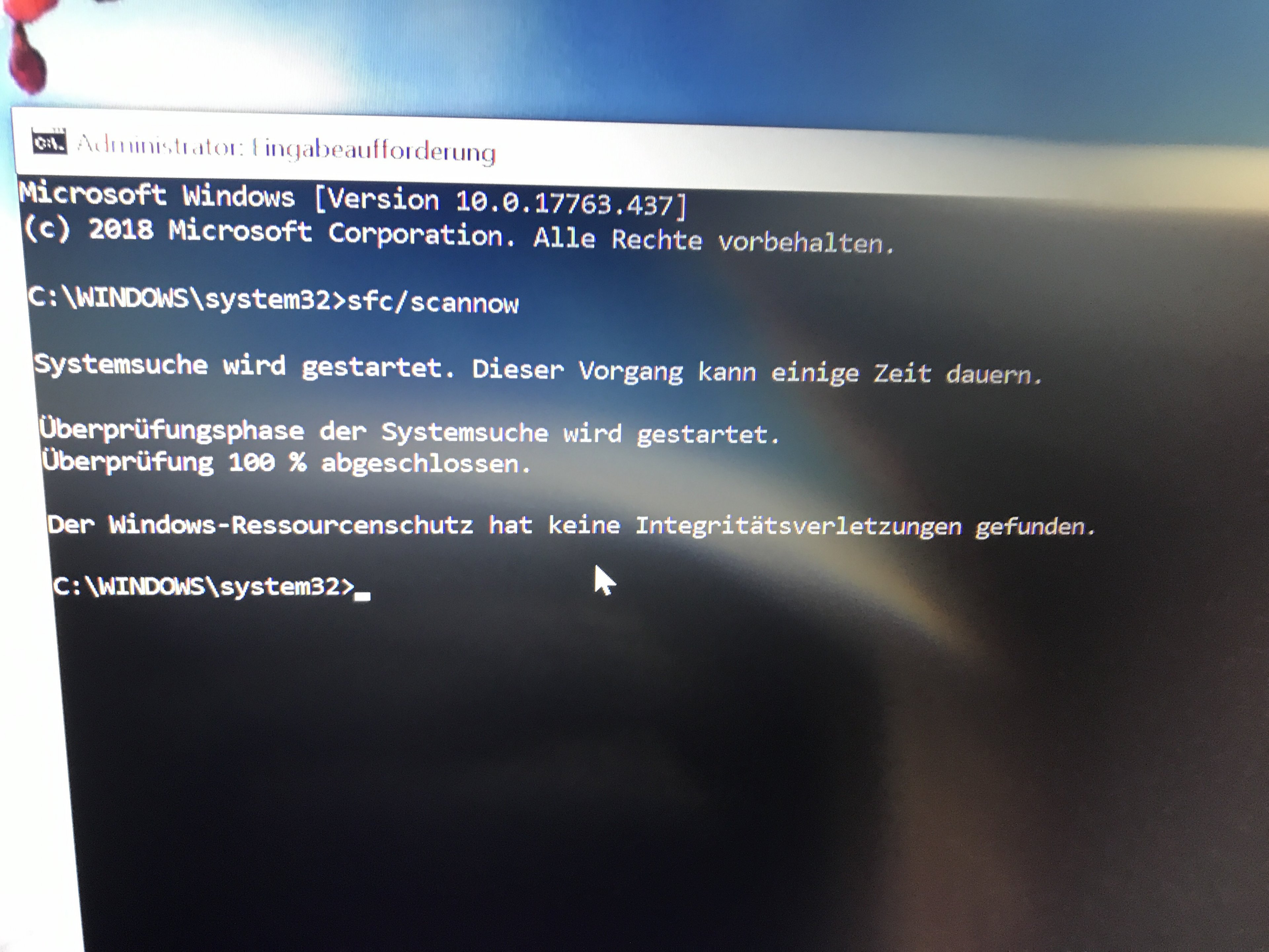

Fehler System Service exception kann auch durch nicht aktuelle Treiber hervorgerufen werden. Allgem. heißt es, in der Eingabeaufforderung mal SFC/Scannow durchlaufen lassen.
Fehler Kernel Security Check failure könnte durch ein beschädigtes USB Gerät (externe Platte bspw.), beschädigte Systemdateien, beschädigte Treiber etc. oder durch eine defekte Festplatte hervorgerufen werden.
Fehler Page fault in nonpage area kann sowohl auf einen Hardwarefehler als auch Softwarefehler (Malware/Virus etc) hindeuten. Meine Vorposter haben ja schon entsprechende Tips gegeben wie man bspw. den Ram auf Fehler testen kann.
Das erste hab ich schon gemacht aber kam nix raus. Und ram auf Fehler testen geht auch nicht... das funktioniert nicht, sitze seit mehreren Stunden dran

Das kam raus bei diesem scannow
