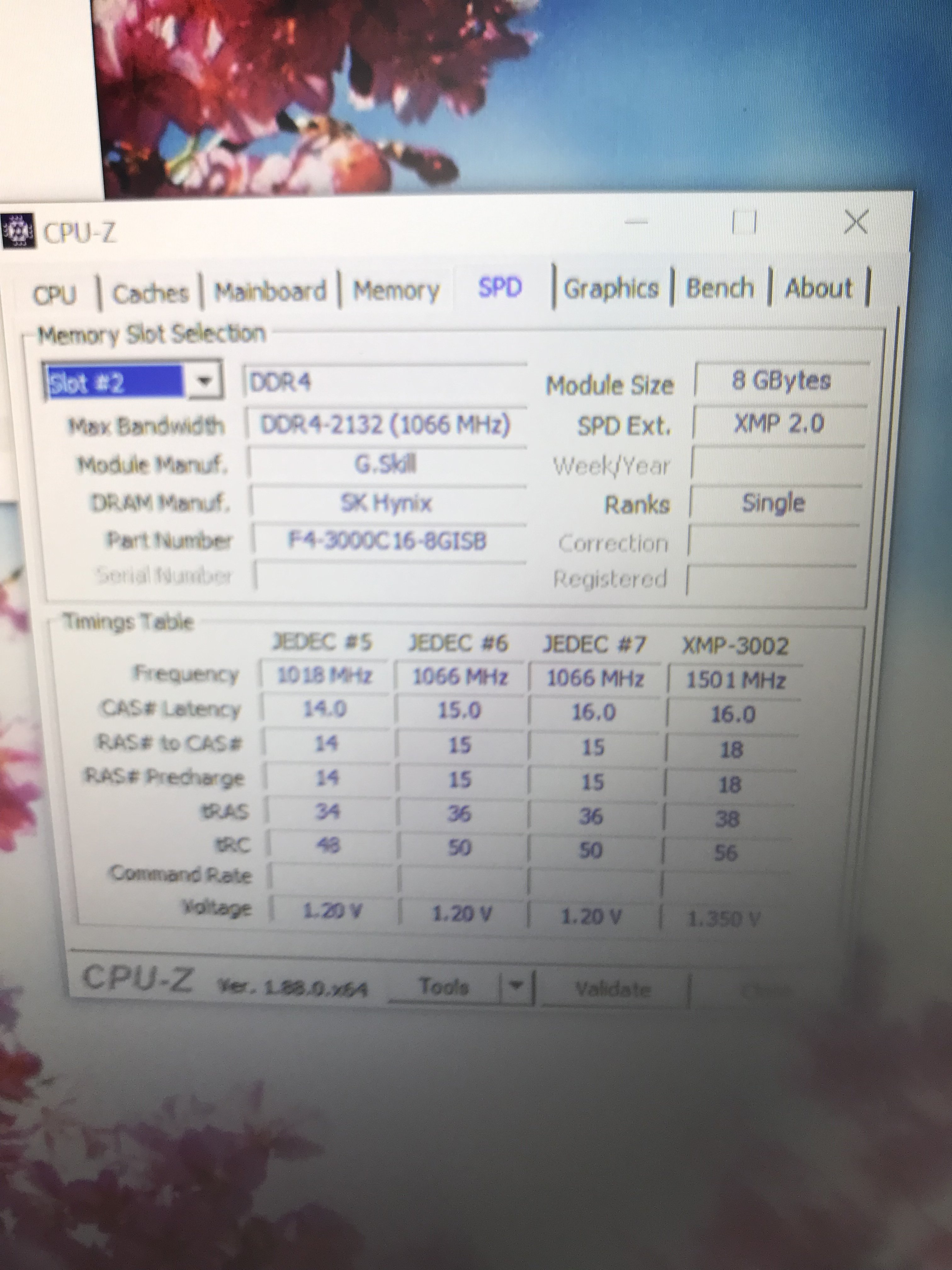

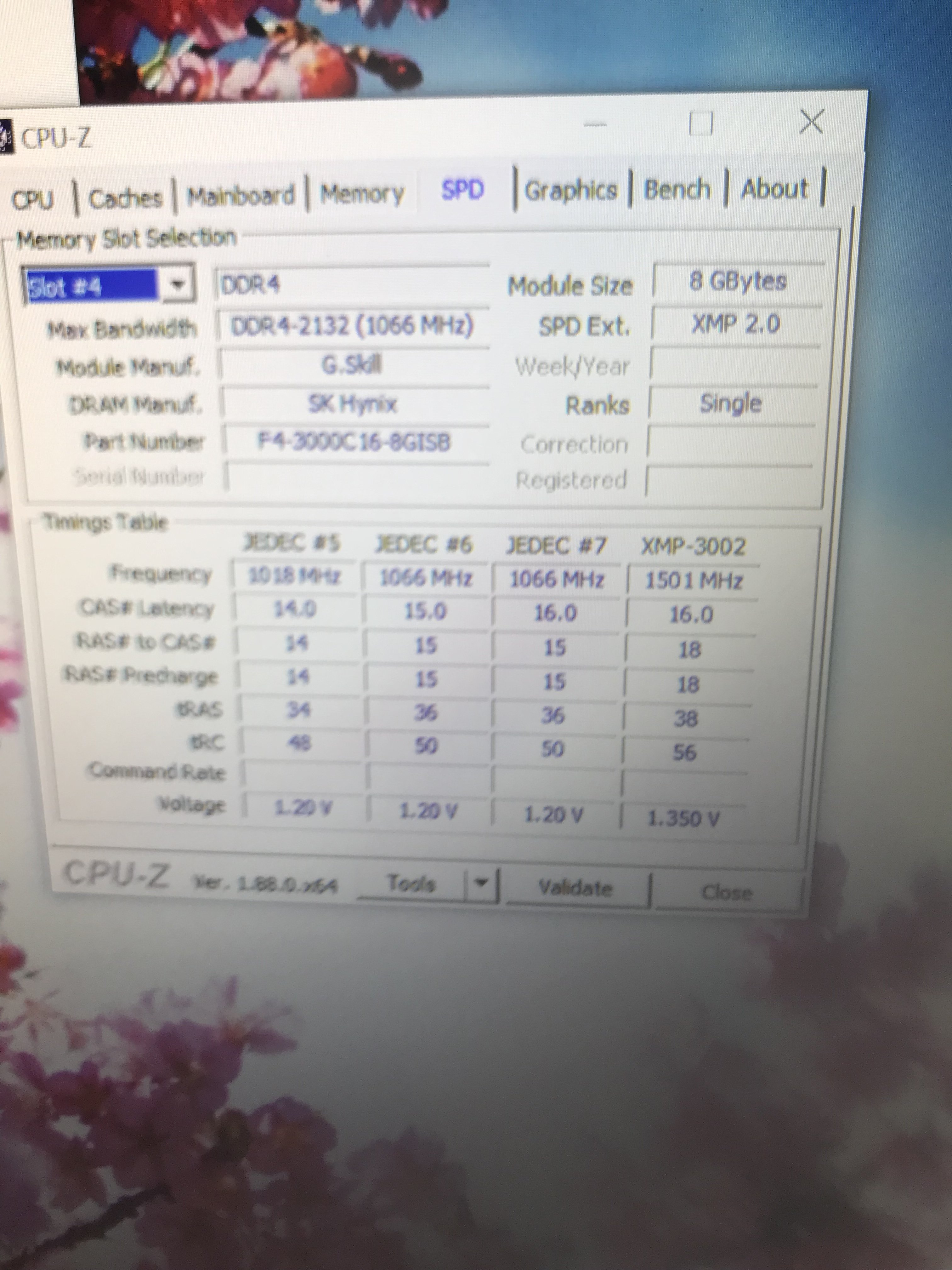

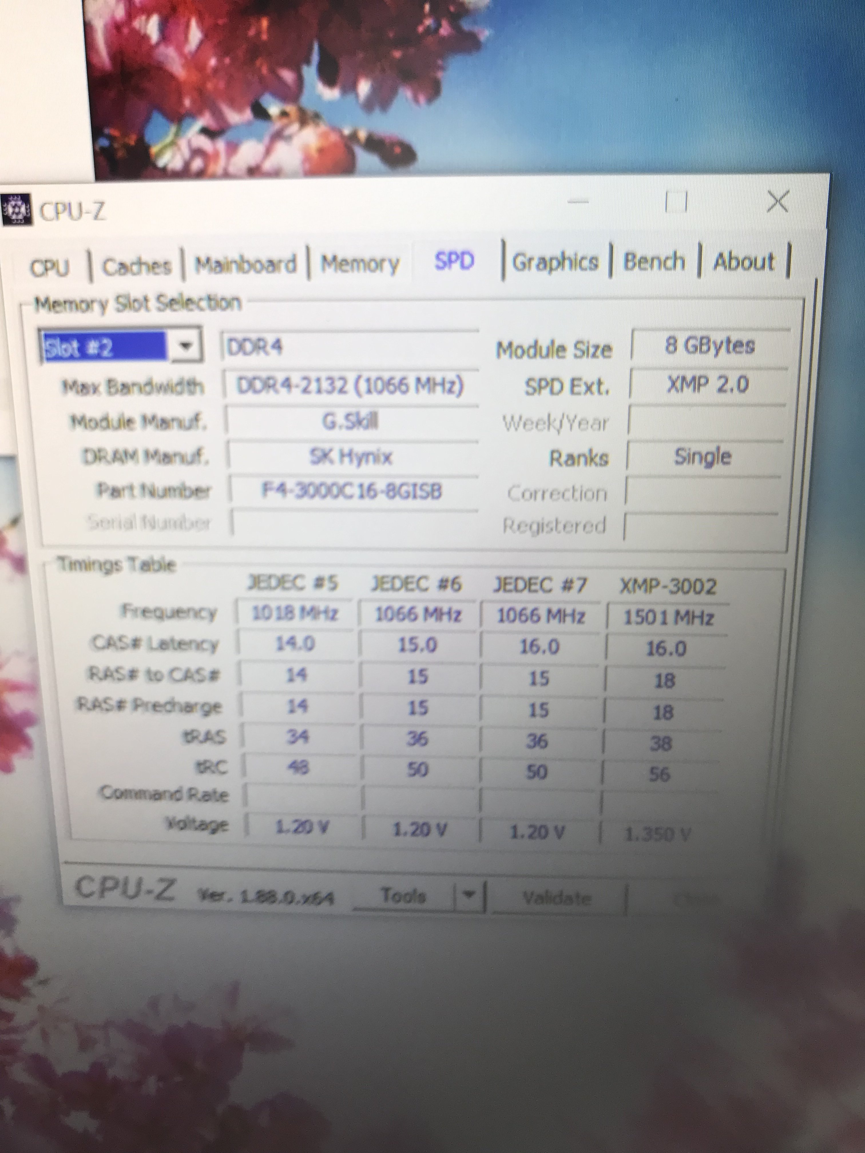

@Sandra2912 Im ersten Screenshot (SPD) müsstest du einen anderen Slot auswählen (in deinem Screenshot "Slot #1") auswählen, sodass die Felder nicht mehr leer sind.
Ansonsten sieht's im zweiten Screenshot so aus, als wenn dein Speicher viel zu langsam laufen würde. Aber zu langsamer Speicher führt eigentlich nicht zu Bluescreens.
Warum zu langsam? Was kann der Grund dafür sein? 🙈

Läuft vollkommen normal, ist ja DDR.
Geht aber, siehe der Beitrag jetzt gerade nach mir, besser, mit XMP. Ist eben dann mit OC, aber an und für sich läuft er normal.
Aber eins nach dem anderen. Denn vom Zulangsamlaufen wird er sicher nicht abstürzen.
Der RAM sollte auf ~1500Mhz laufen etwas weniger
Versuch mal im BIOS das XMP profil zu laden

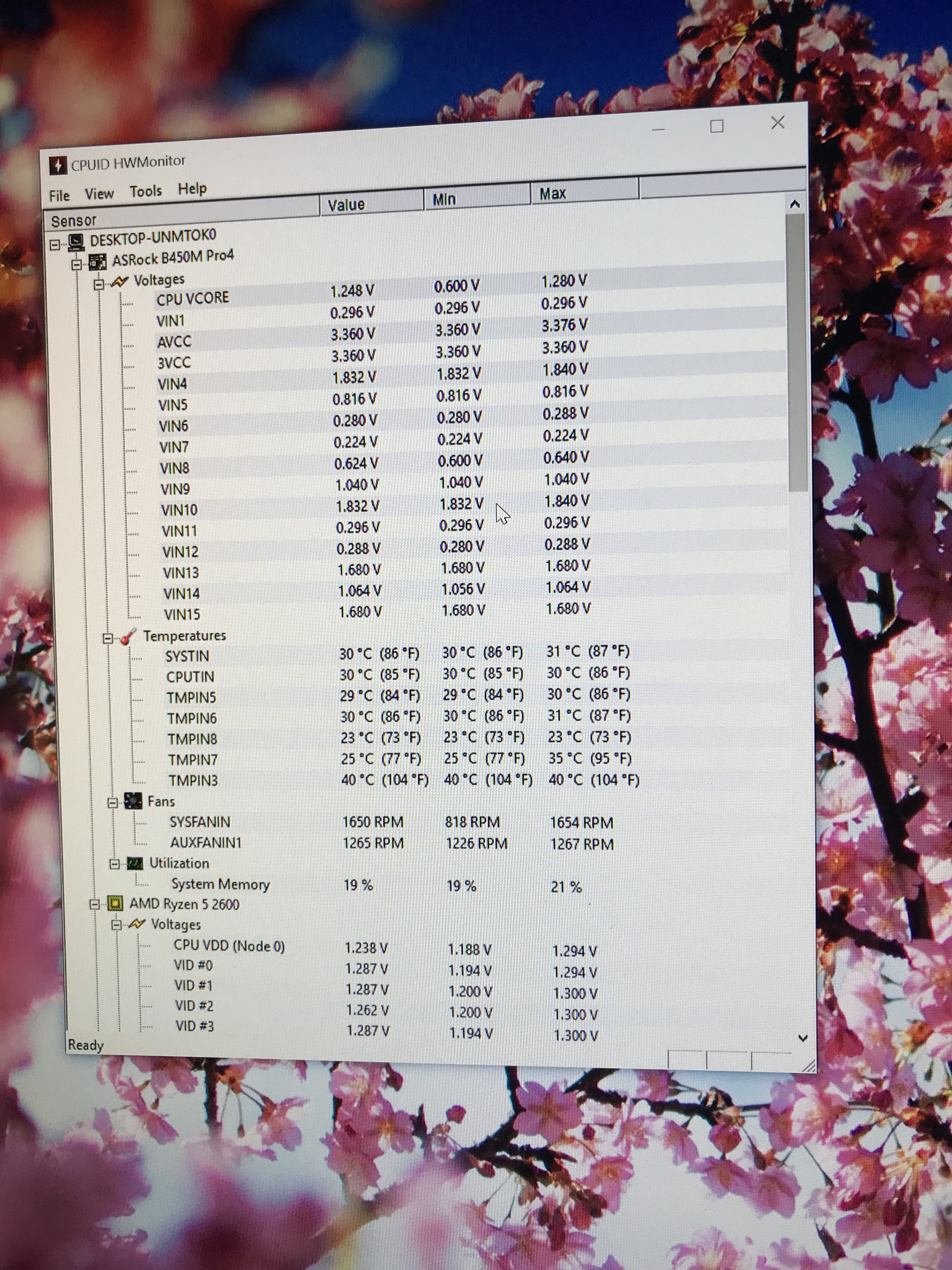

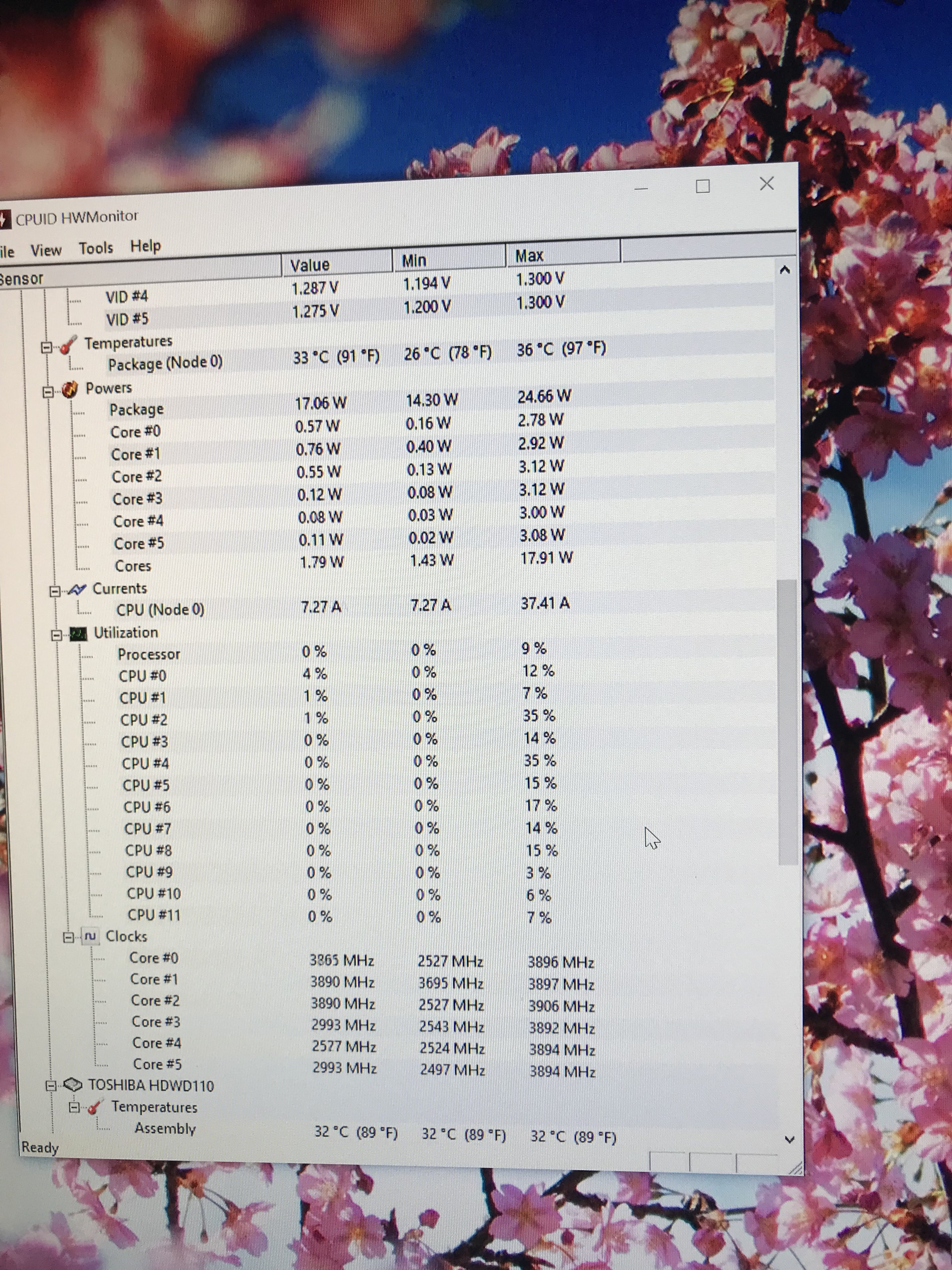

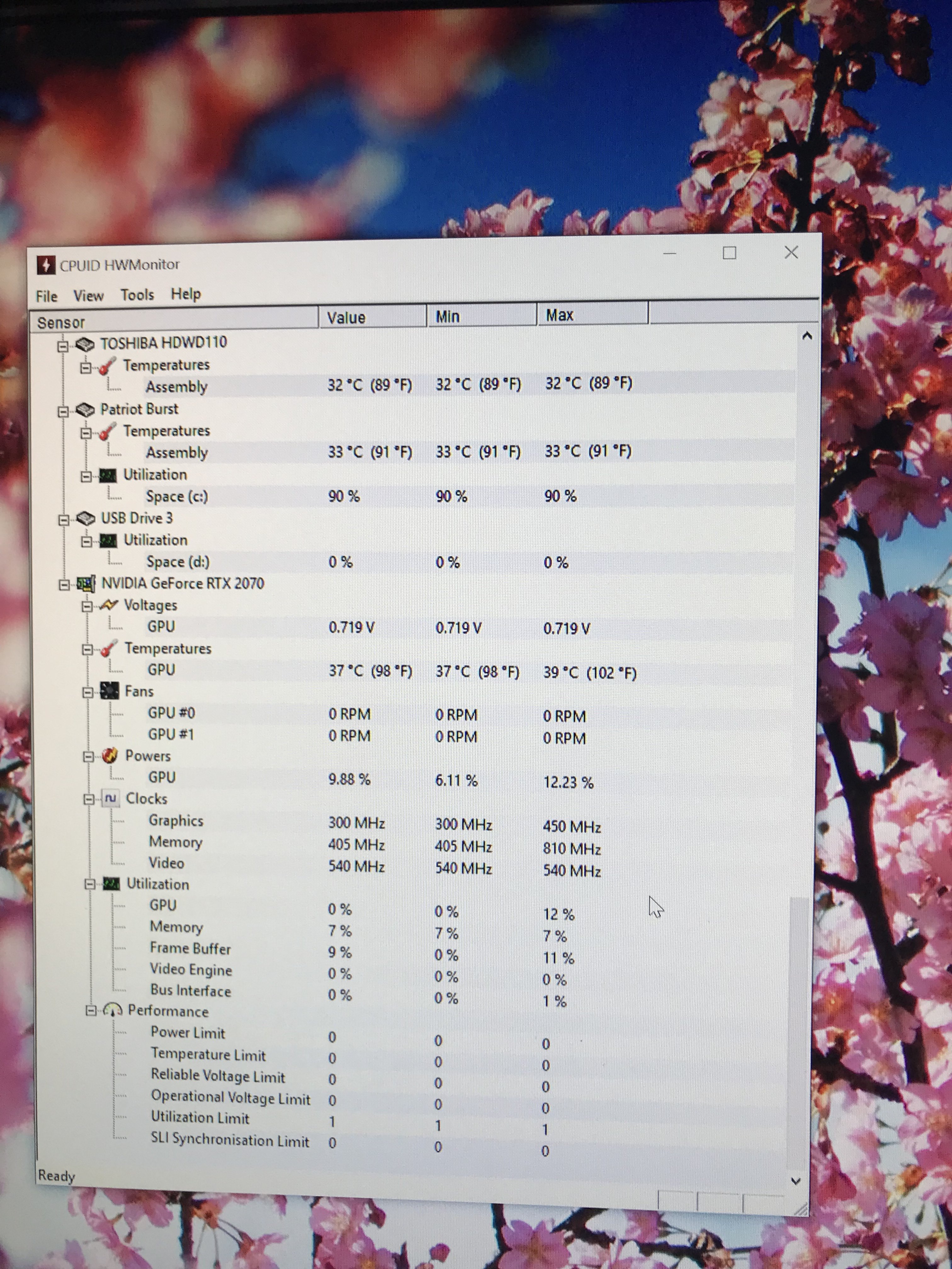

Der pc wird nicht zu heiss... hab das alles schon getestet... Grafikkarte wird beim Spielen ca.55 grad und cpu und alles andere bleibt unter 40 grad...

Die Temperatur halte ich auch für ausgeschlossen. Ein aktuelles System stürzt nicht ab, wenn es zu heiß wird. Es könnte aber evtl. unerträglich langsam werden.
Ich tippe immer noch darauf, dass dein Arbeitsspeicher defekt ist. Bzw. teilweise defekt. Aber "teilweise" reicht halt aus, damit hin und wieder unvorhersehbar Abstürze auftreten.
Du kannst uns ja trotzdem mal mitteilen, welches Netzteil verbaut wurde. (auch wenn dann gleich irgendwelche Leute rumheulen werden. Ich nehme schon mal die Antworten vorweg: "zu wenig Watt", "zu viel Watt", "schlechte Marke", "schlechter Jahrgang", "ü+ß90:E:E§$lds" :D )
Hab jetzt nicht so viel Ahnung davon aber meines Wissens sind die Temperaturen okay... oder?

Die Temperaturen sind alle wunderbar. Könnte natürlich auch daran liegen, dass das System während der Temperatur Messung nicht belastet wurde.

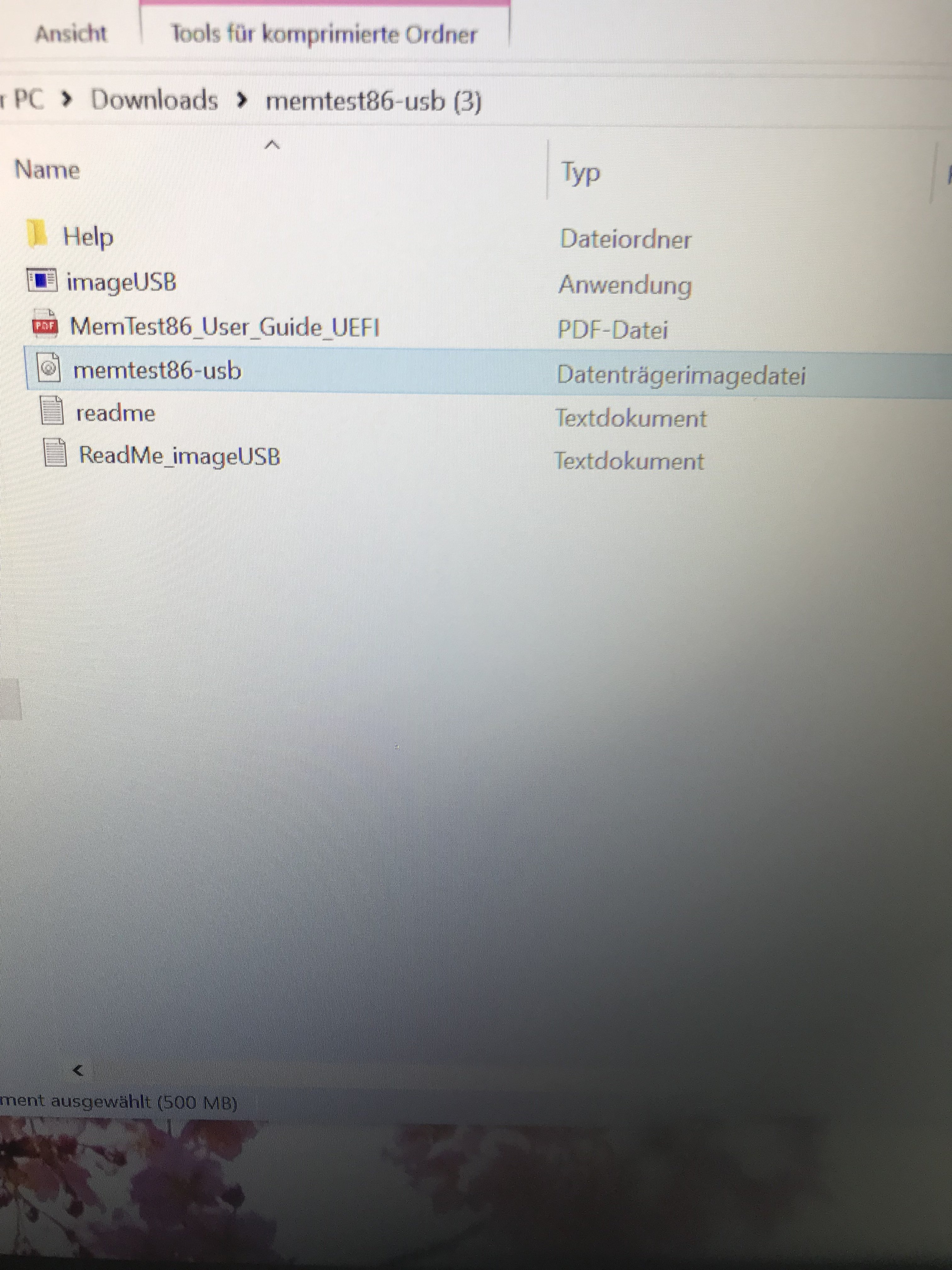

Wichtig ist, dass du nicht einfach nur die Daten auf den USB Stick (von Hand) kopierst, sondern dass auf dem USB Stick auch ein bootbares Laufwerk erstellt wird. Aber der Memtest Installer für Windows sollte das eigentlich automatisch machen.

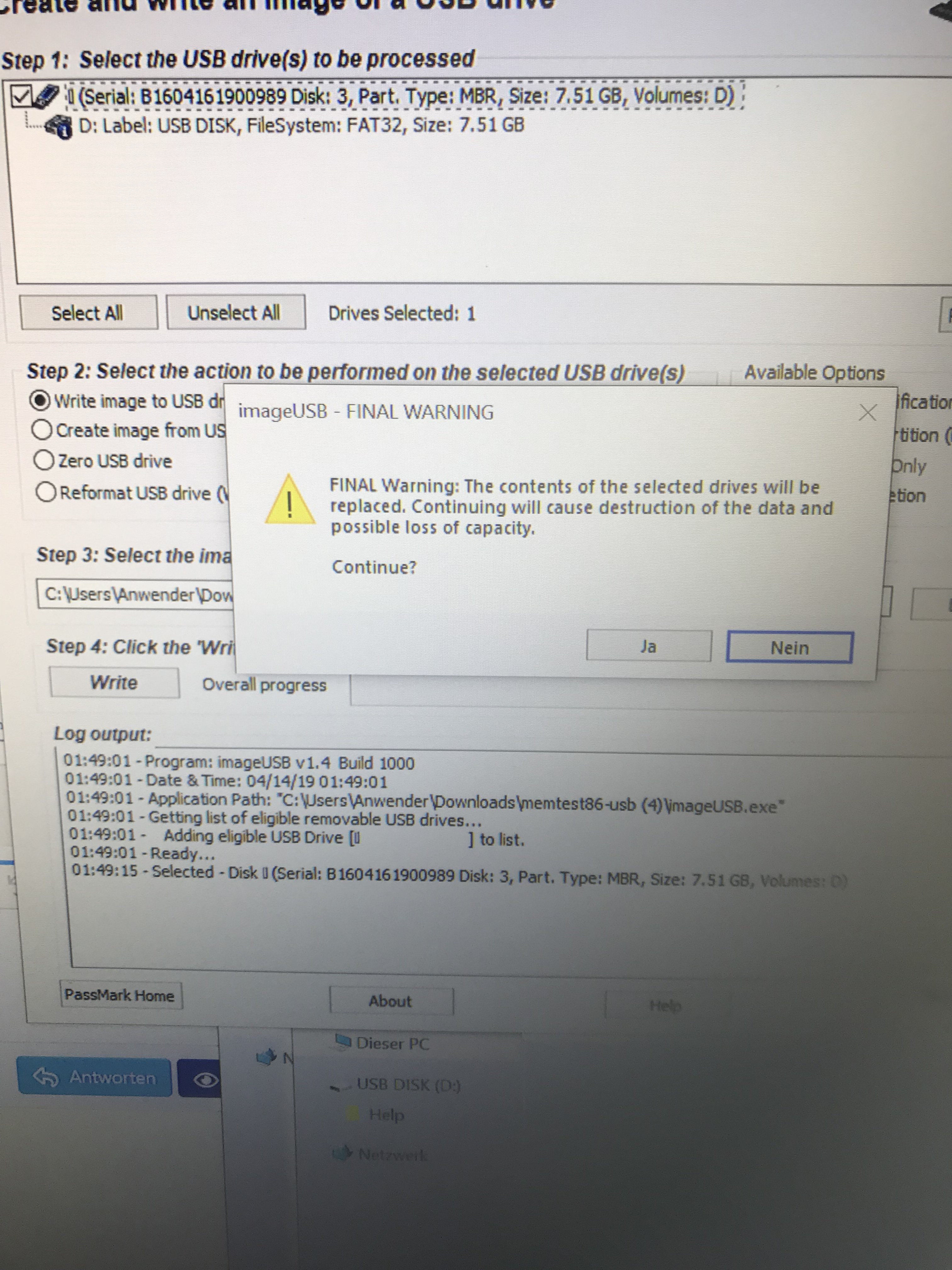

Was muss ich da genau machen?

Diese Anleitung in dem VDO ist für "Memtest86+" @benneque.
Dieser ist übrigens veraltet (2013) und für DDR4 nicht geeignet.
Stick anschließen und die ImageUSB Anwendung starten aus dem Ordner auf deinem ScreenShot.
Was genau wird da gelöscht oder ersetzt??
