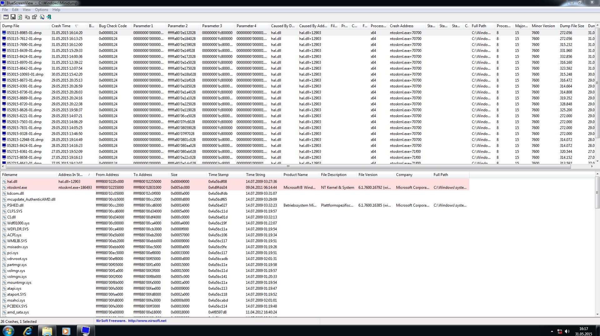

Seite Beginn werden wir von Bluescreens verfolgt.
Erstmalig bereits bei Win 7 Erstinstallation bei 17%.
Meist Hardware Error 0x00000124 ( siehe Anhang bsv.jpg )

Mittels BlueScreenView kann ich nun jedoch auch nachweisen das der PC auch beim Händler abgestürzt ist.

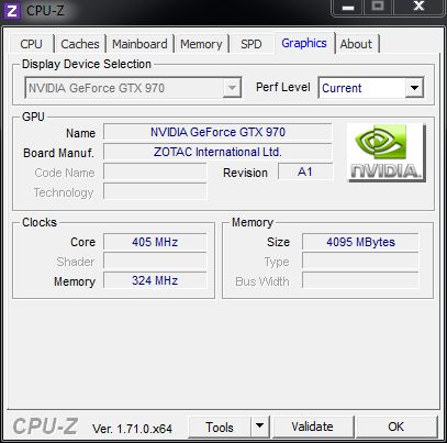

Nun haben wir uns die CPU vorgenommen und mittels Prime95 getestet.
Über ca 4 Stunden lief de PC problemlos.
Jedoch werden mit dem in MSI Kombuster 3.5.1 inkludierten CPU Burner Bluescreens am laufenden Band produziert-
Auch stürzt der PC im abgesicherten Modus nach Erscheinen der Windowsoberfläche sofort ab.
Auch der Physics bzw. combined Test bei 3DMark führt hin und wieder zu abstürzen.
CPU und Grafikkarte wurden nicht übertaktet.

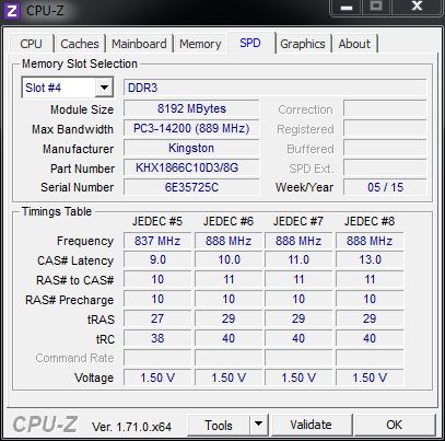

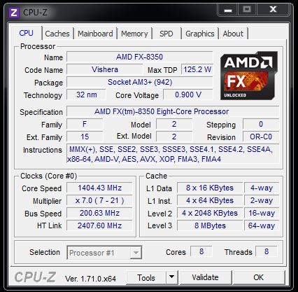

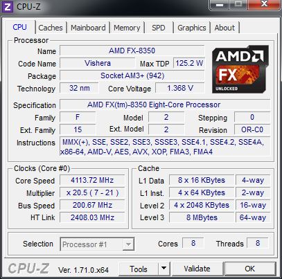

Was mir auch komisch vorkommt ist das die CPU in CPU-Z mal mit 1400mhz (CPU-Z 1.jpg) und dann wieder mit 4100Mhz (CPU-Z 2.jpg)angezeigt wird.
Die CPU Temperatur hatte bei ausführen des 3DMark einen Höchstwert von 55°C.
Im Anhang noch eine paar Screenshots mit Infos.
