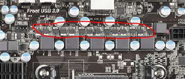

Wo genau finde ich die denn und wo müsste ich den Lüfter anbringen?
Die rot umrandeten flachen Dinger, das sind die Spannungswandler.

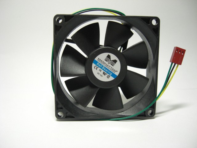

Du kannst zwischen Rückwand und CPU-Kühler so schräg einen Lüfter provisorisch platzieren, mit Kabelbinder oder so fixieren.
Lüfter sind das mit den Rotorblättern. Du wärst nicht der erste, der Lüfter mit Kühler verwechselt.
Lüfter
