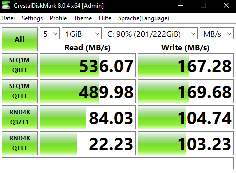

und hier ein Screenshot von der SSD mit CrystalDisk

Das mit den 16GB hatte ich im Video gar nicht gesehen. Jo, da ist einfach der RAM voll und er muss ständig auslagern. Wenn dann die SSD noch Schrott ist (167 MB Write deuten darauf hin), dann kann das natürlich auftreten. Wobei auch eine bessere SSD da nicht viel bringt, weil RAM halt schon massiv schneller ist und die SSD dann so oder so bremst.

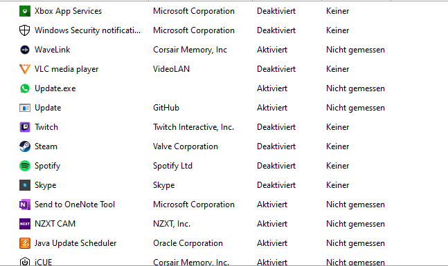

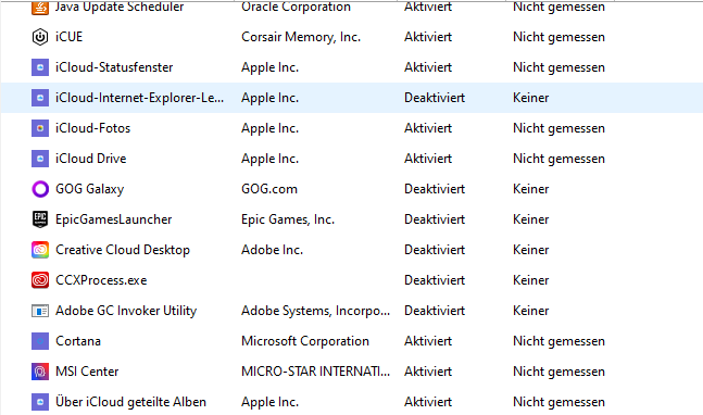

Ich könnte wetten, dass bei dir alles mögliche im Autostart liegt auch Programme die man manuell laden könnte wenn man sie benutzt! Es werden Dienste geladen die du niemals benutzt und so weiter!
Lupe > msconfig das als Admin ausführen > Autostart und dort mal alles auf deaktivieren was nicht gleich beim Start gebraucht wird!
Mach doch bitte mal ein Bild von dem Autostart! Danke!
