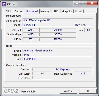

Die Grafikkarte wird nur mit 8x Lanes angebunden. Steckt die im oberen (blauen) PCI-E Slot?

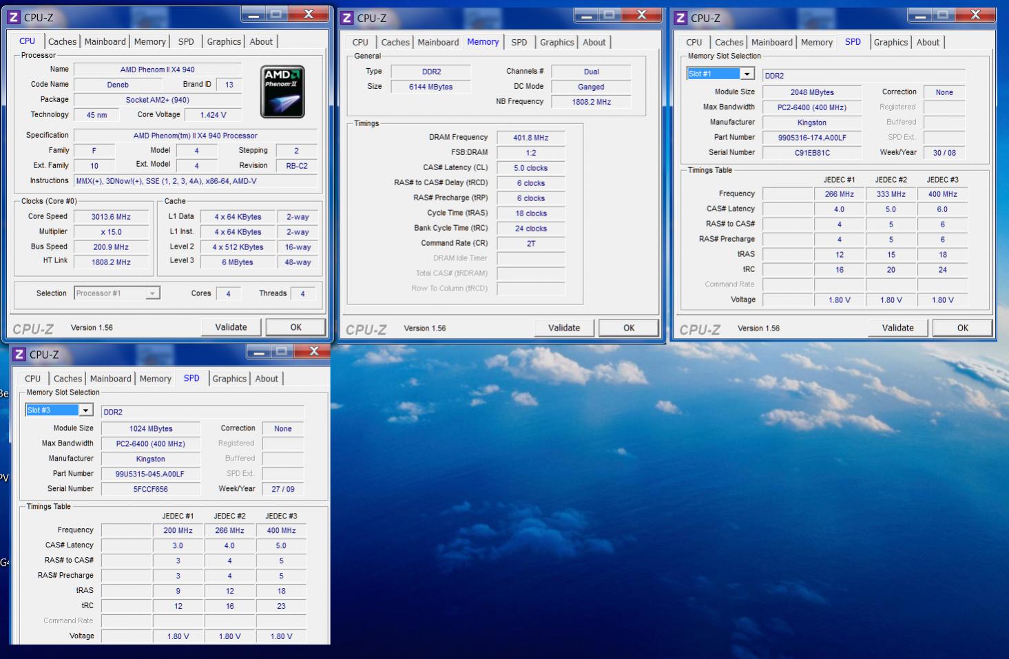

Mit meinem Phenom X4 940 betreibe ich das GIGABYTE Board und den RAM seit anbeginn auf GANGED Mode. Ich hatte auch noch nie irgendwelche Freezes oder sonstige Abstürze. Mein System läuft alle erste Sahne.
Das einzige was ich korrigieren musste, waren die Timings zu meinen RAM Modulen, da ich 2x2 GB und 2x1 GB Kingston RAM Module betreibe und die AUTO Konfiguration den RAM Takt falsch intepriert hatte. Ich denke, das ich das noch im nächsten Jahr korrigieren werde mit größeren und gleichen DDR2-800 RAM Modulen, da die Preise für RAM im freien Fall sind.
Darauf jetzt zu schließen, alle Achtung @simpel1970.
Hoffentlich bleibt es dabei.
Anbei mal meine CPU-Z Reiter.
Viele Grüße

hier noch der screeny vom mainboard reiter... ist immer noch 8x trotz oberer pci-e slot (blau). wie kann ich das ändern? danke.

Schau mal im Bios Menü "Advanced" -> "PCI Express Configuration" -> "GFX Dual Slot Configuration" nach, ob der Wert dort auf [Auto] steht.
Sollte der Wert auf [Enabled] stehen, stelle ihn auf [Auto].
Sollte der Wert bereits auf [Auto] stehen, probiere die Einstellung [Disabled] aus.
ich hab im bios das"GFS Dual Slot Configuration" Menü nicht gefunden. Hab sogar noch unter anderen Menüs geschaut. Dieses Menü gibt es bei mir nicht.

Advanced -> Chipset -> RS780D Configuration -> PCI Express Configuration
Dort ist der Eintrag nicht zu finden?
