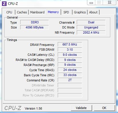

Mache bitte noch mal ein Screenshot von CPU-Z (Reiter Memory).

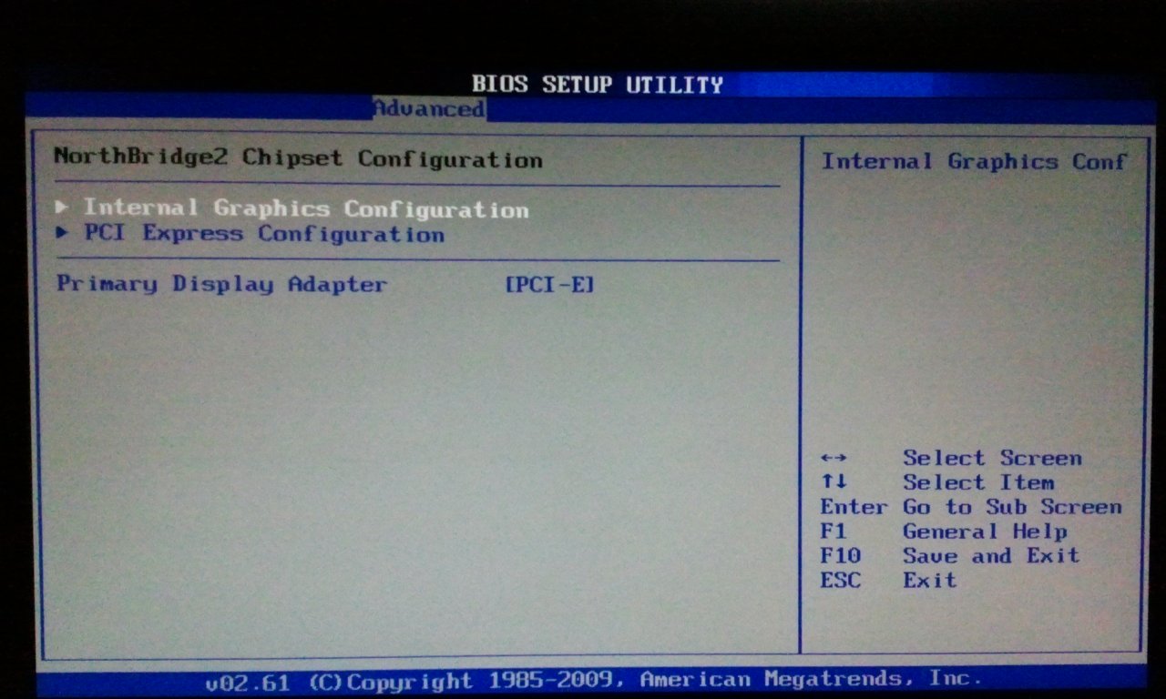

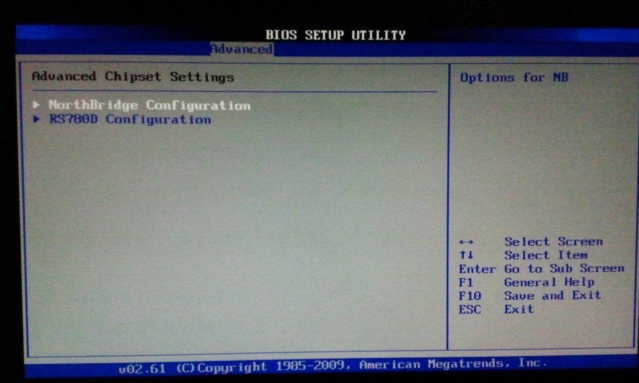

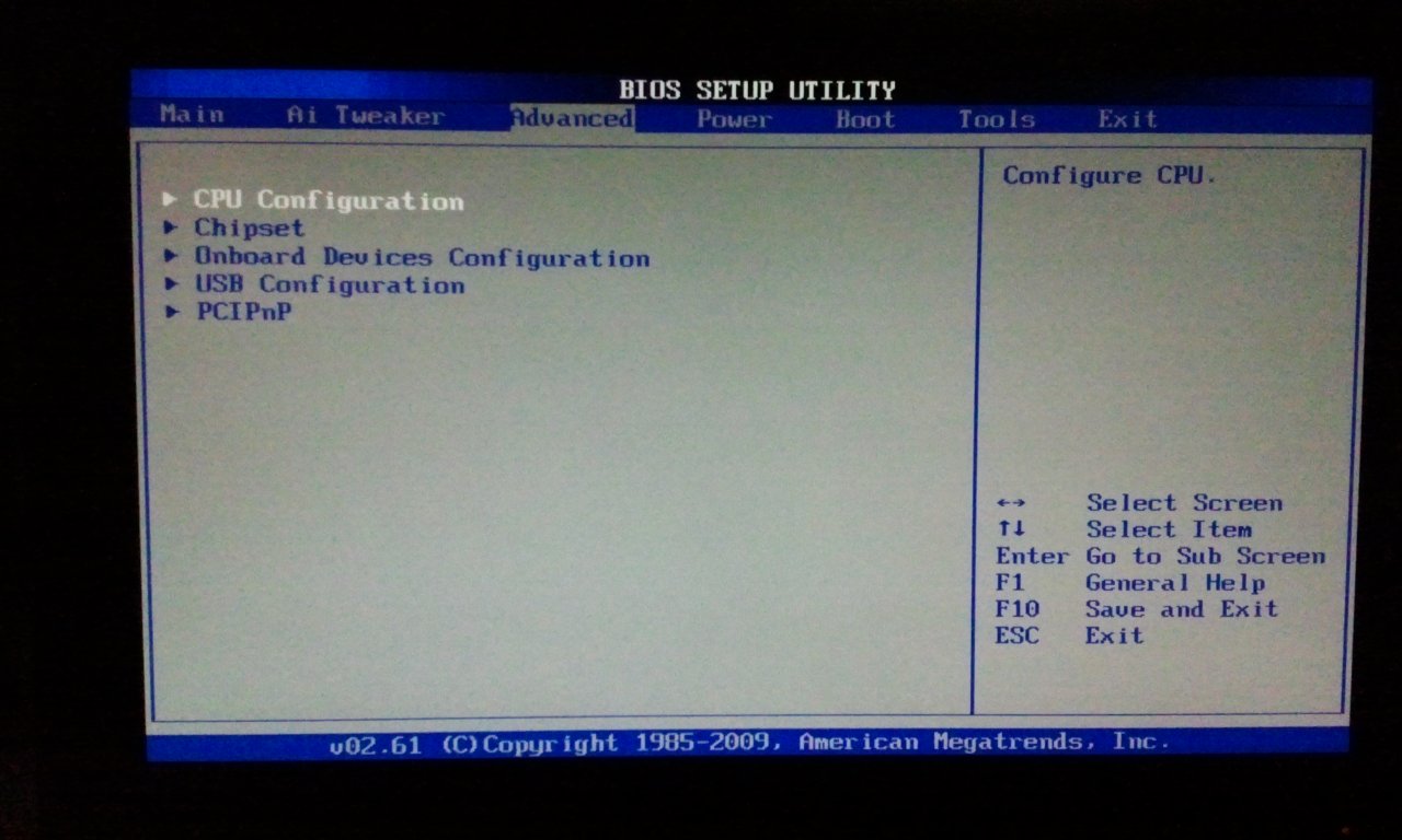

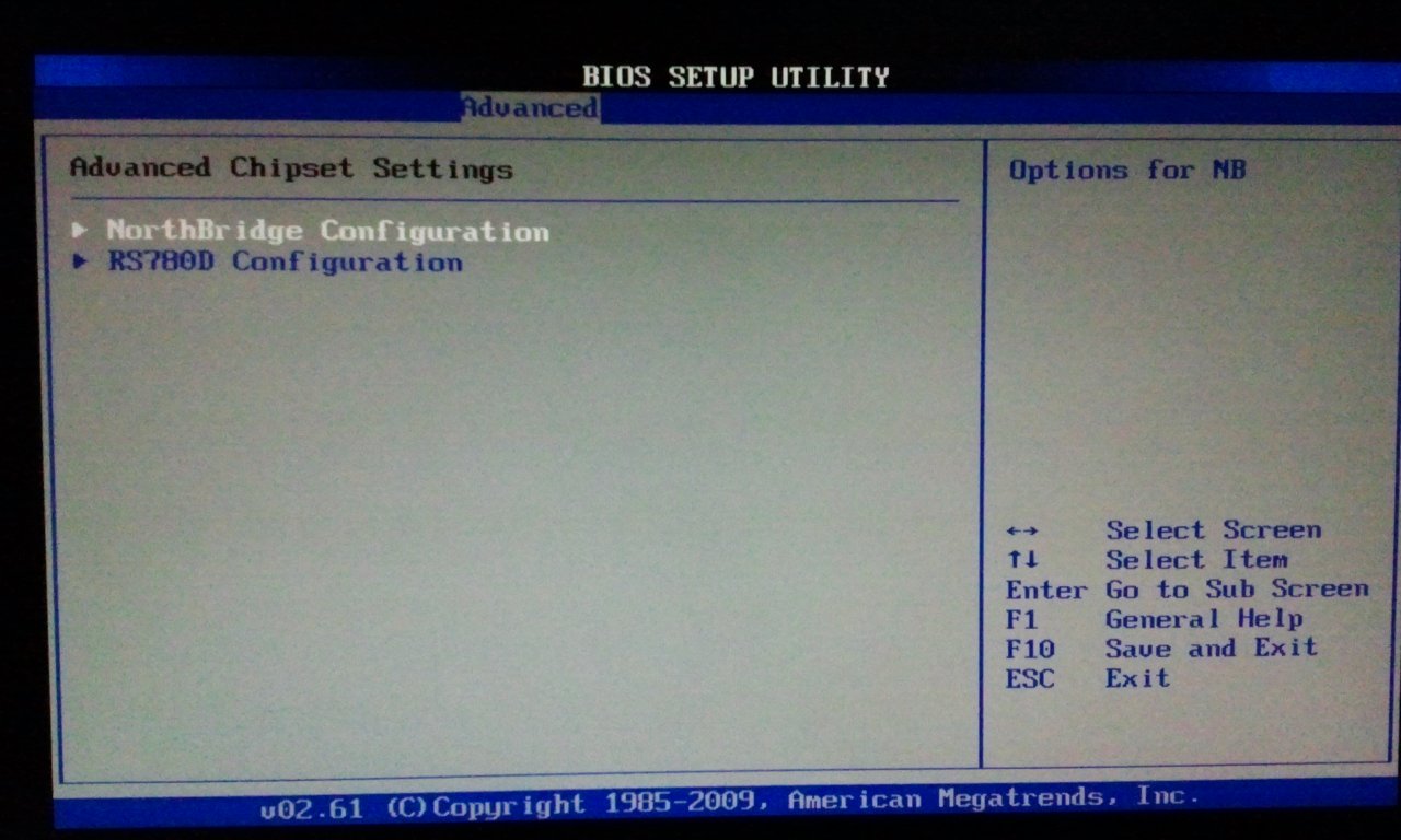

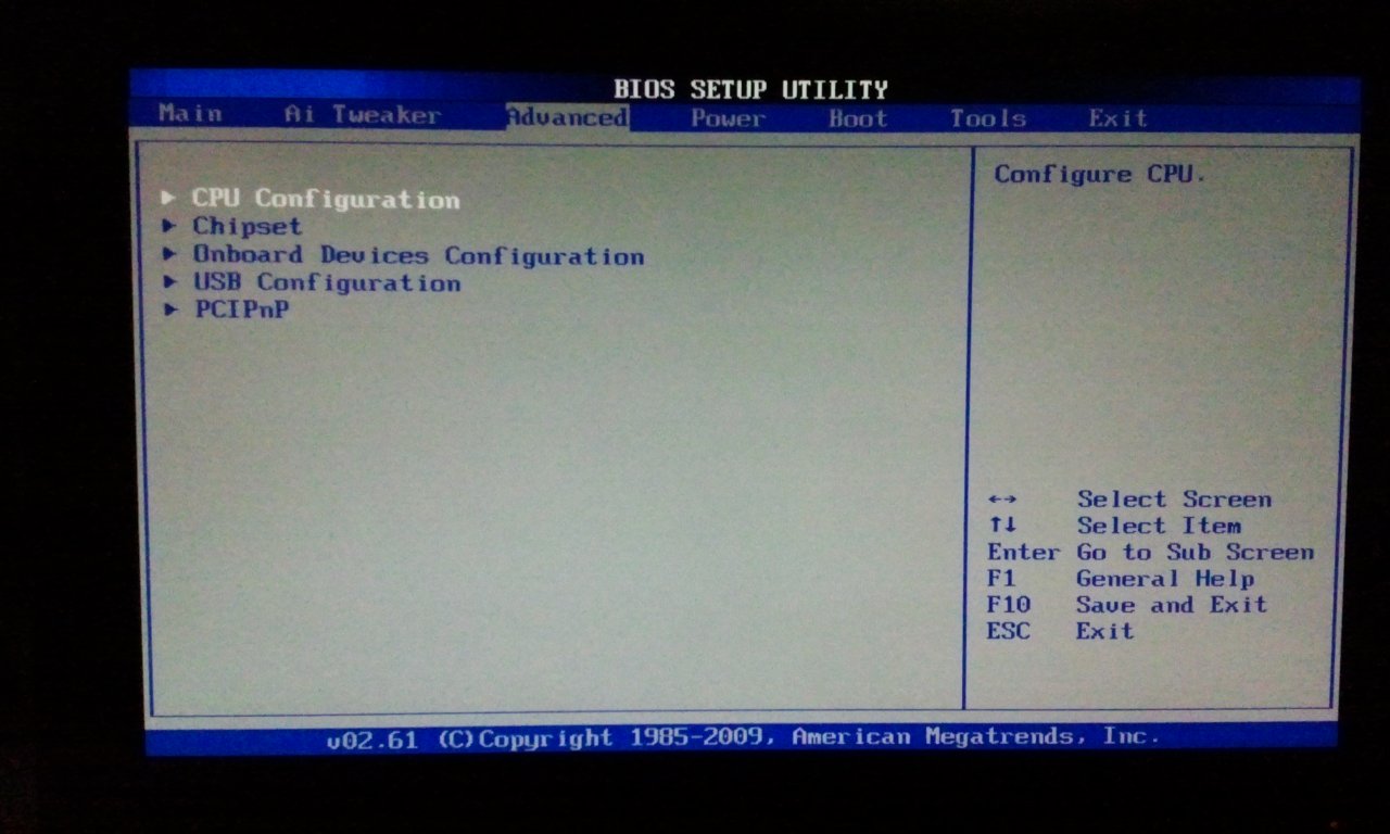

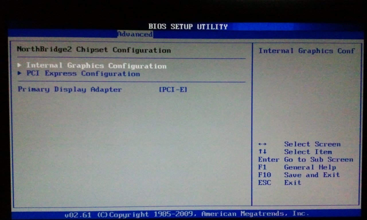

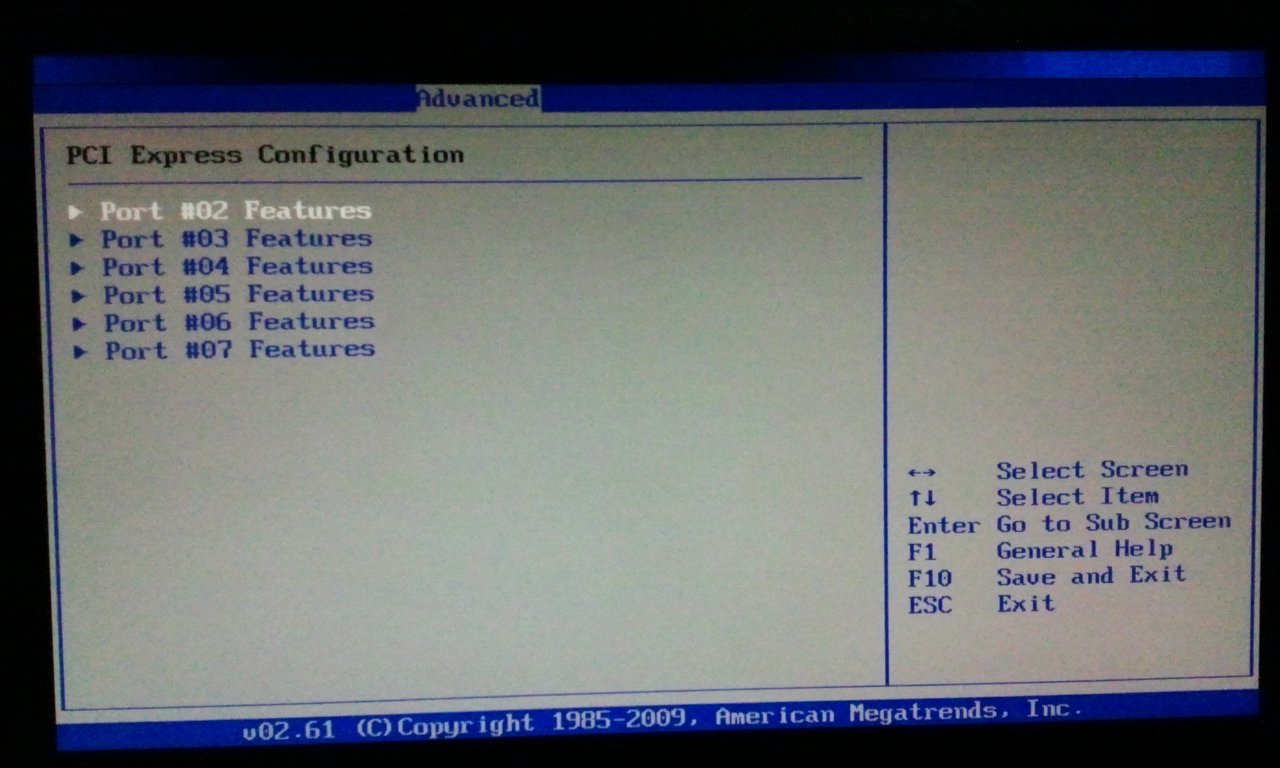

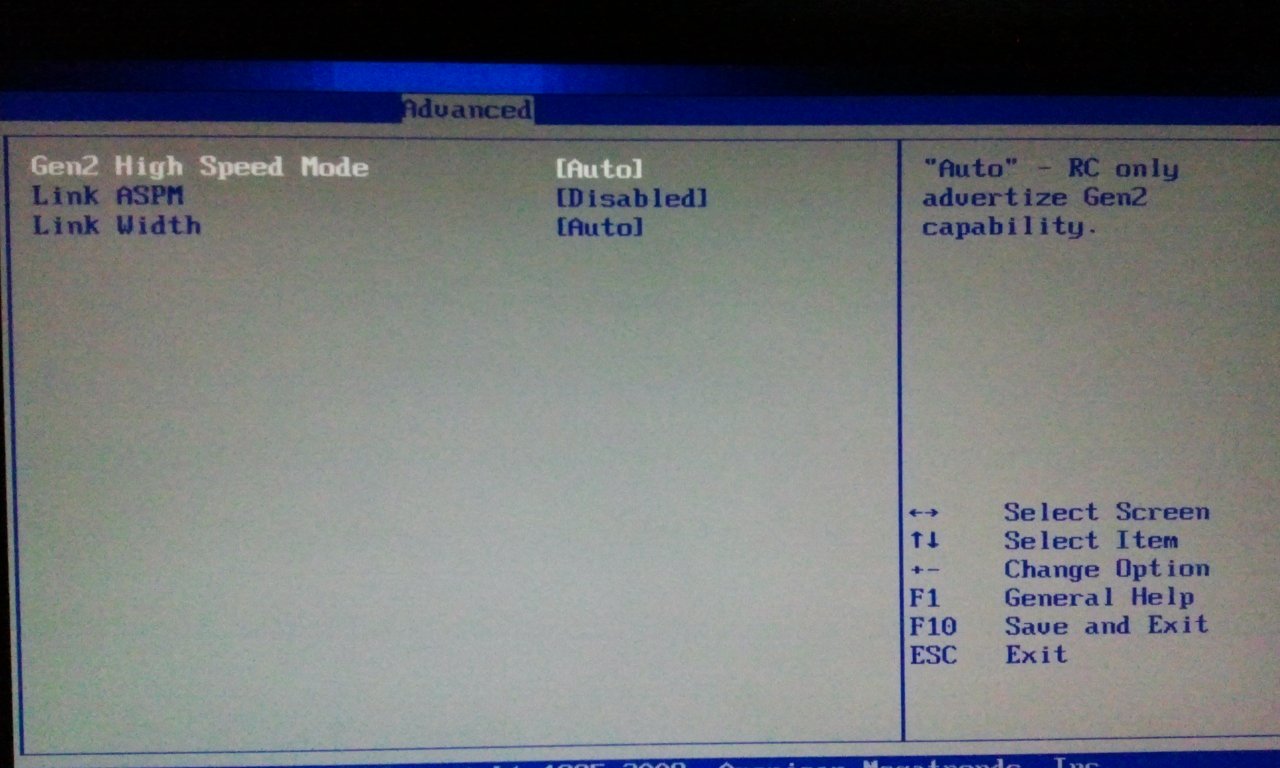

hier die bilder von meinem bios menü

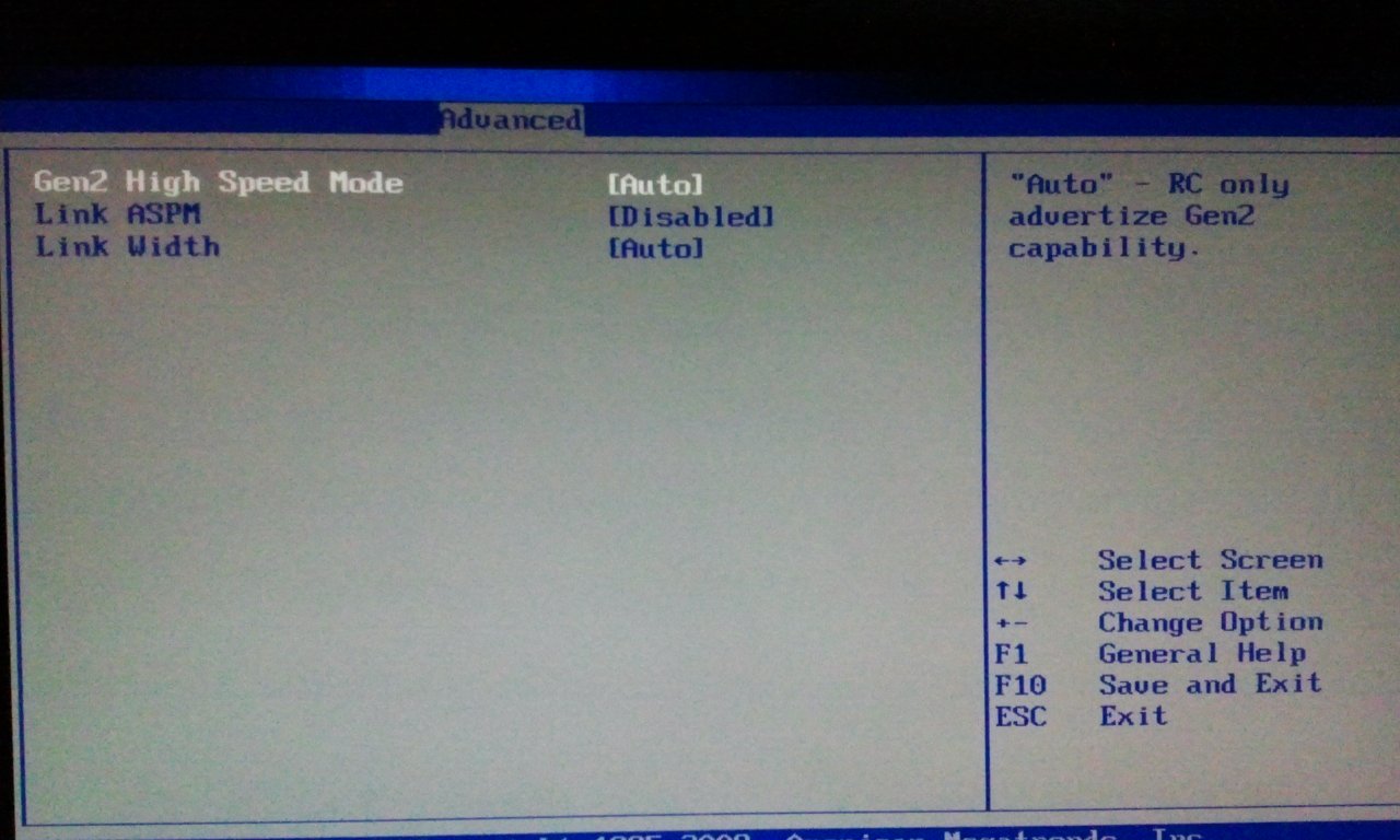

Was für Einstellmöglichkeiten verstecken sich denn hinter den Einträgen "Advanced -> PCI Express Configuration -> Port #02-07 Features"?
Kann hier möglicherweise die Anzahl der Lanes bei den einzelnen PCI Ports hinterlegt werden?
Falls ja...du hast insgesamt 6 PCI Anschlüsse (PCI-E + PCI). Bei den obigen Einstellungen werden 6 Ports aufgezählt (#02 - #07). Solltest du dort die Lanes einstellen können, gebe beim Port #02 16xLanes an und beim Port #04 (das müsste von oben runter gezählt der Port sein, in der die Soundkarte steckt) 1xLanes an.
Sollten wir das letztendlich nicht hinbekommen, wäre es kein Beinbruch. Ein großen Unterschied zwischen 16xLanes und 8xLanes ist nicht vorhanden. Dazu gibt es bereits genügend Tests. Wenn ich einen finde, schicke ich dir den Link.
in den port einstellungen sind die möglichkeiten vom letzten screenshot (ganz rechts s.o.) zu sehen. ich kann dort die anbindung einstellen.

die einstellungen im bios sind eingestellt, port 2 16x port3 1x PCI-E aber in CPU-Z steht immer noch link with 8x...aber, wenn du sagst, dass es da keinen großen leistungsunterschied gibt, dann ist das wurscht.
Wie ist port4 eingestellt? Auch 1x?
