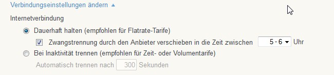

Dann schau doch einfach mal in die Einstellungen der FritzBox. Unter Internet/Zugangsdaten kannst Du da alles einstellen, so wie Du es willst.
@miac falsch. Sicher kann man auch die FritzBox so einstellen, das bei Null Traffic die Verbindung getrennt wird.

Manche Router bieten allerdings eine Funktion, dass die Verbindung getrennt wird, wenn eine gewisse Zeit kein Zugriff aufs Internet erfolgte. Da musst du mal durch deine Menüs im Routermenü durchschauen, die mit "Trennen bei Inaktivität von X Minuten" bezeichnet ist, oder irgendwie ähnlich.

also mit der Trennung durch Inaktivität liegst du richtig. Das ist möglich.
