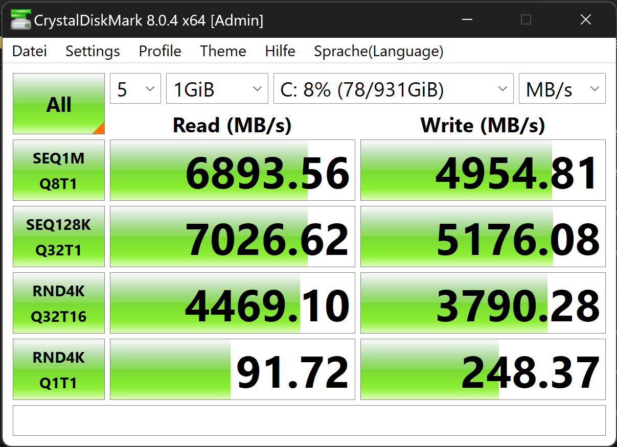

  • Die Geschwindigkeit der Datenträger mit CrystalDiskMark überprüft

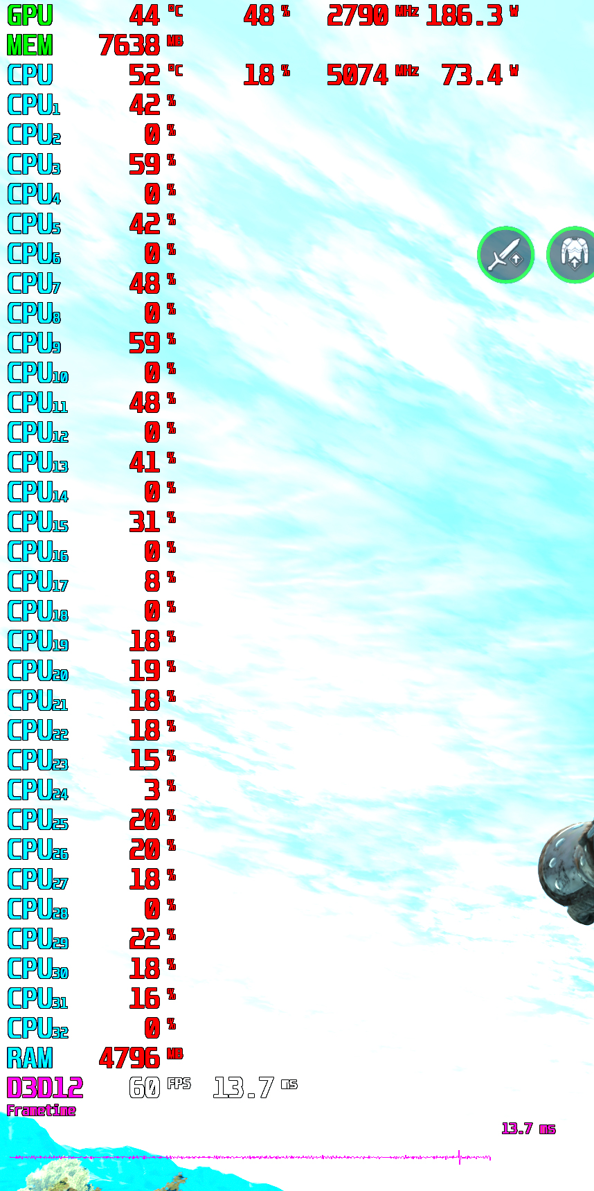

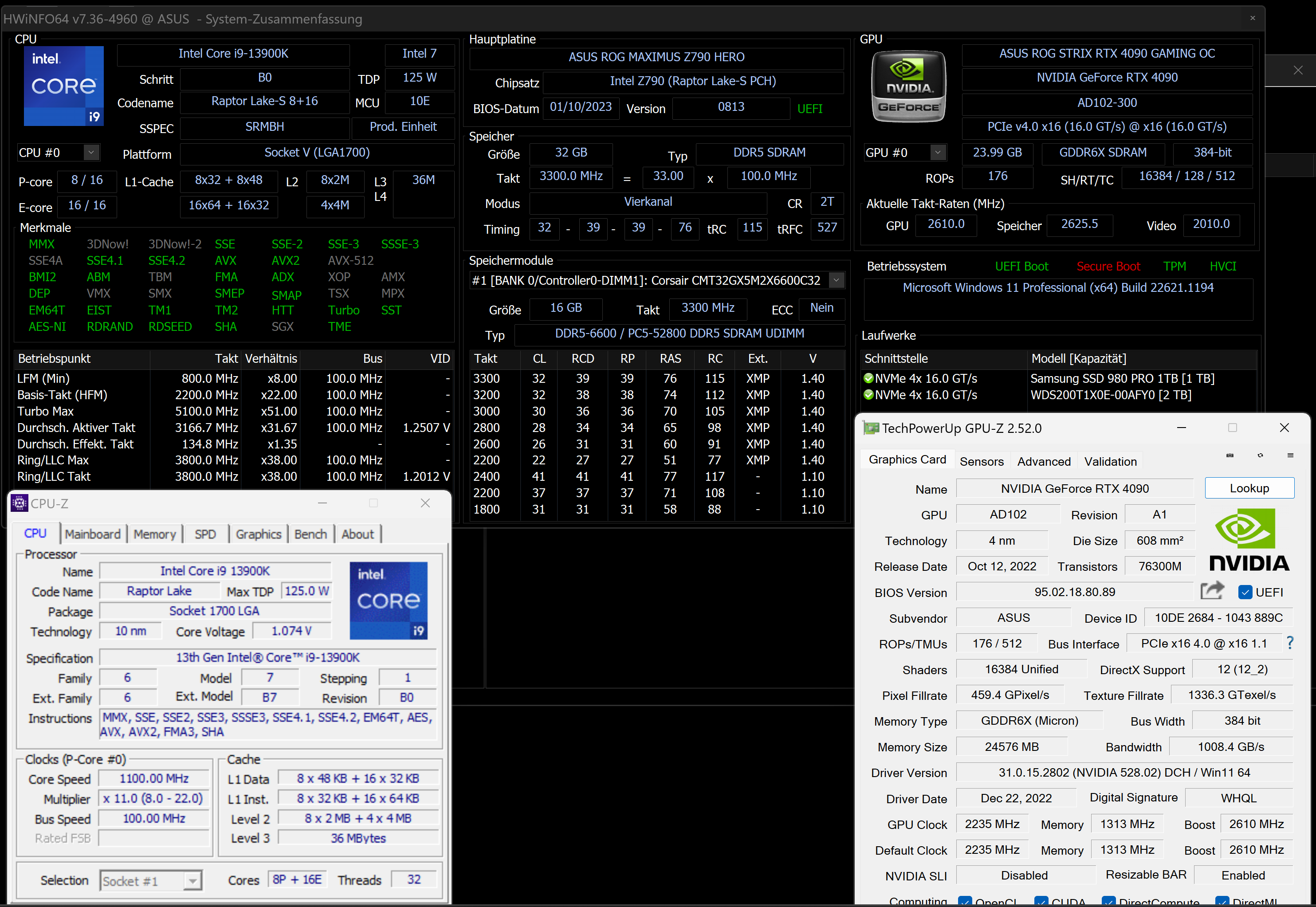

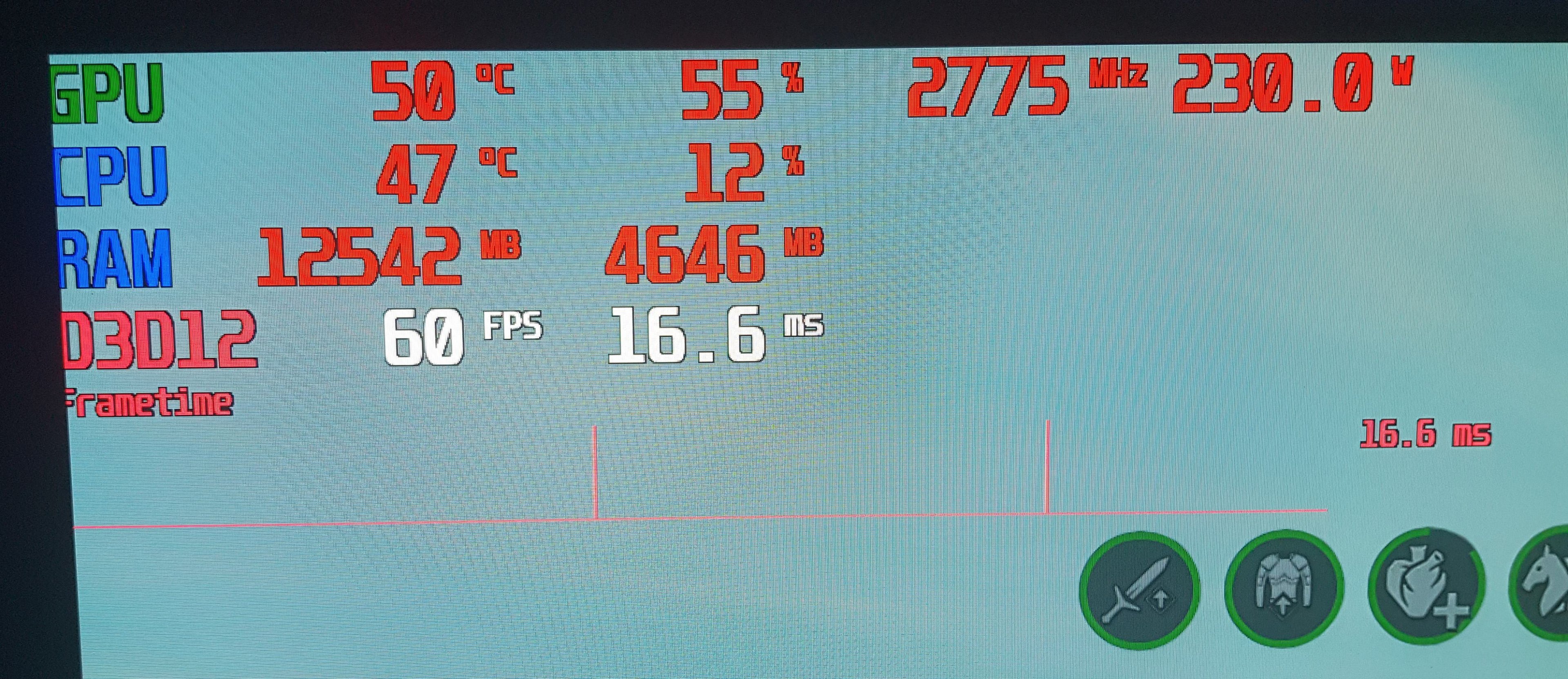

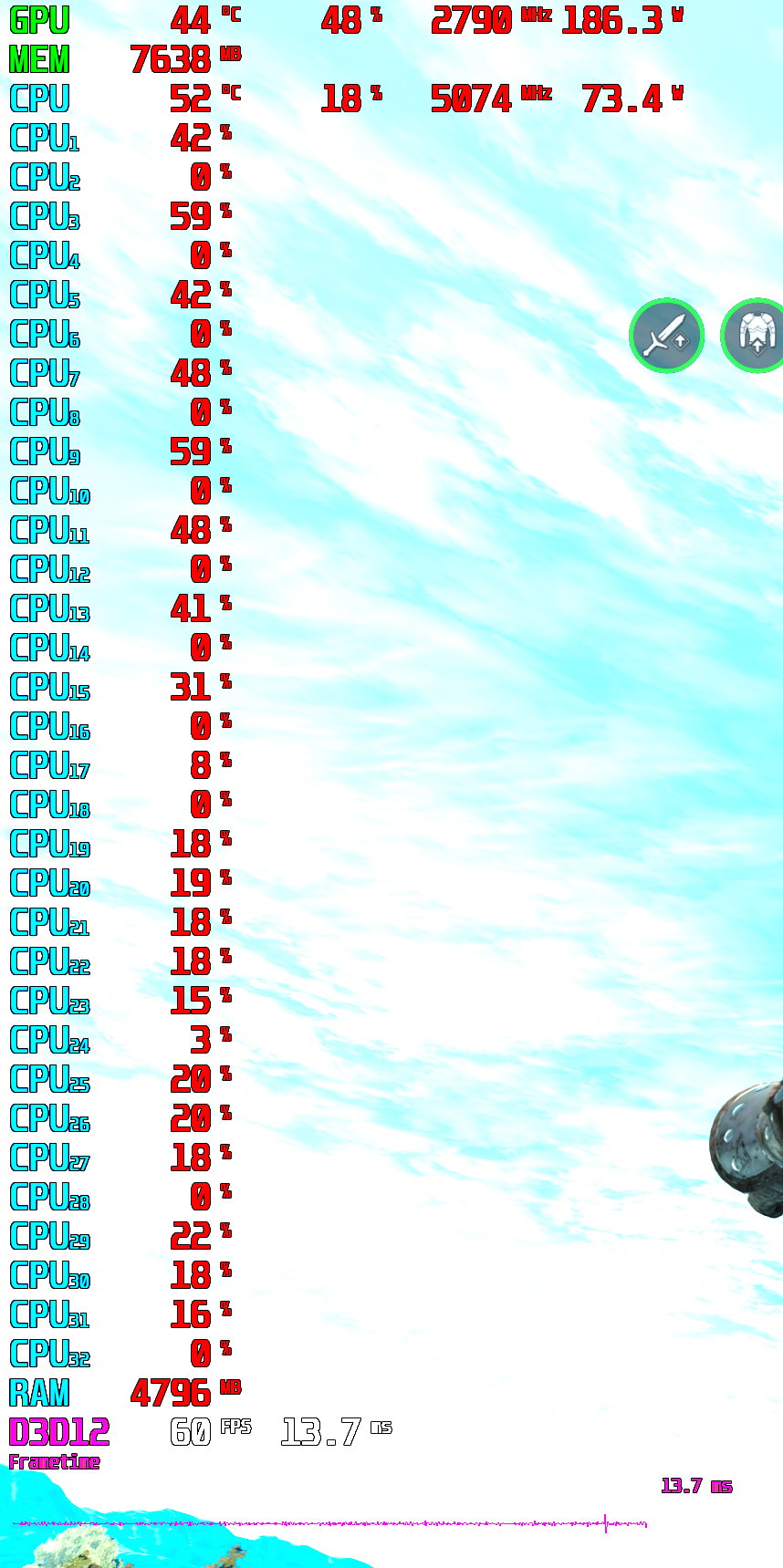

Am Screenshot vom MSI Afterburner OSD kann man sehen, dass die Frametime glatt ist und plötzlich ausschlägt. In GPU-Z sieht man, dass in diesen Momenten der Stromverbrauch ruckartig nach unten geht. Falls ihr mehr Informationen oder Screenshots braucht, sagt einfach Bescheid. :-)

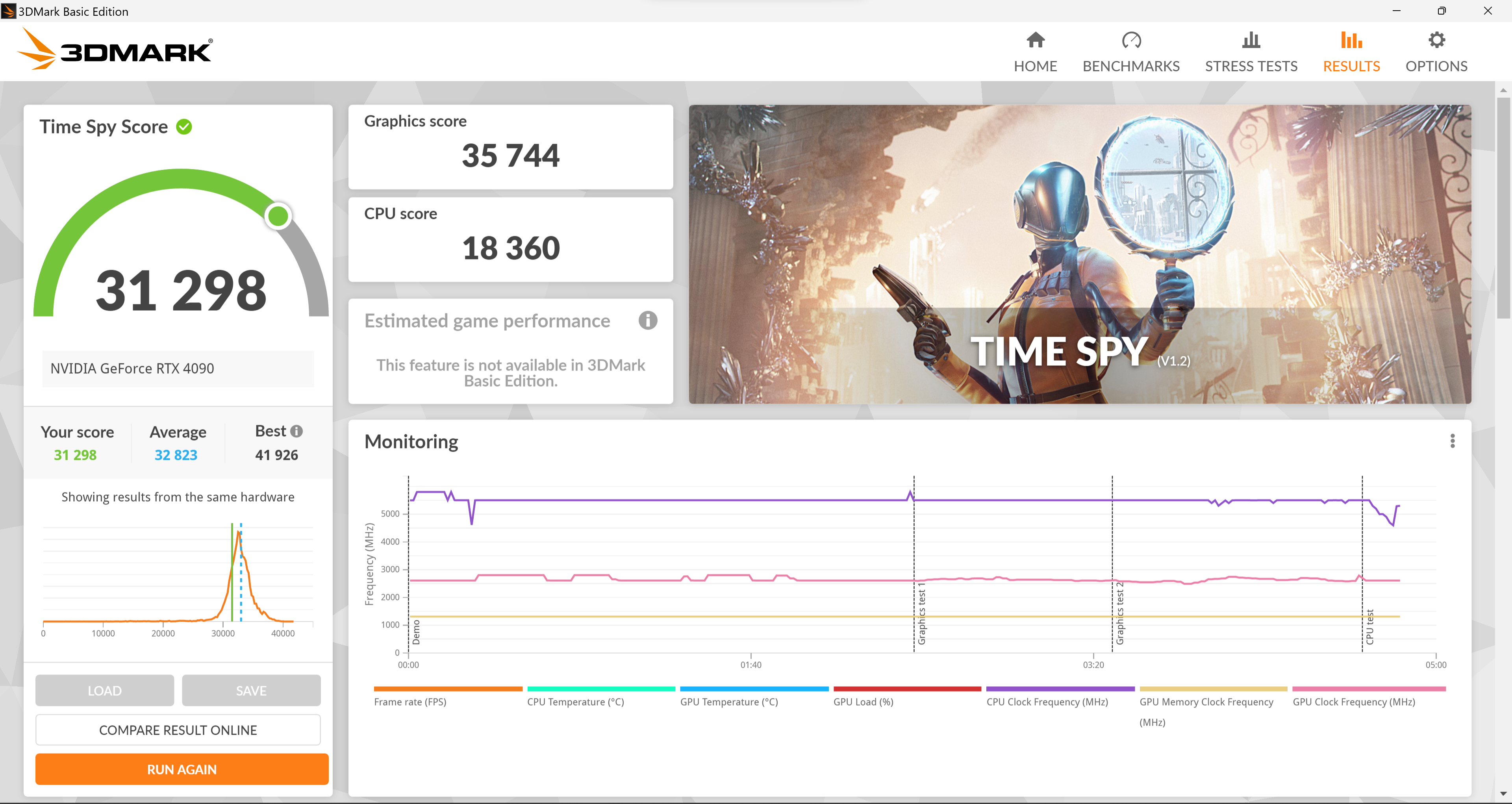

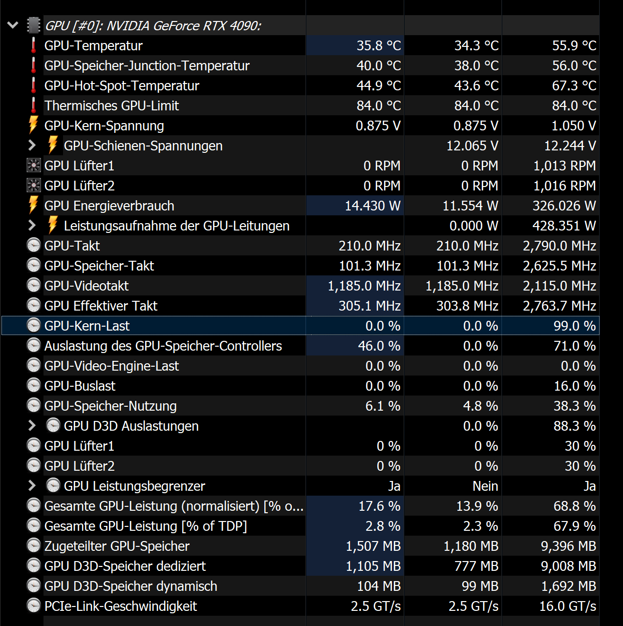

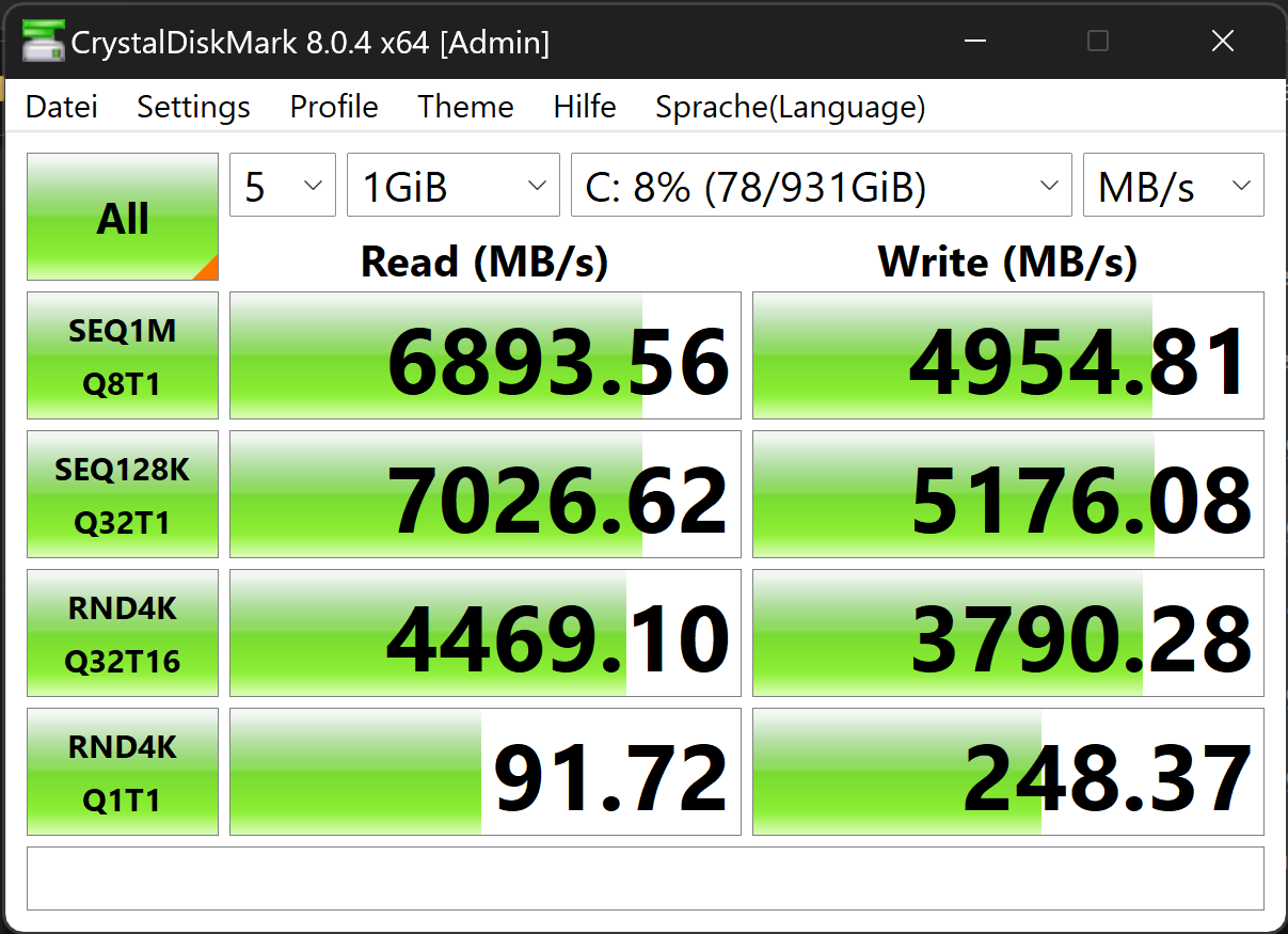

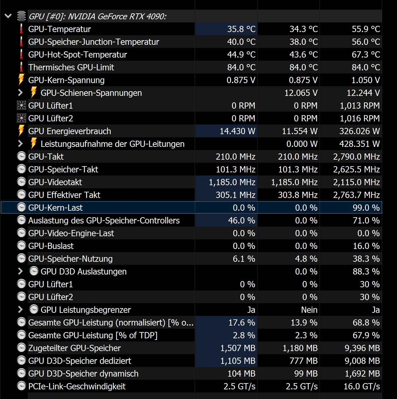

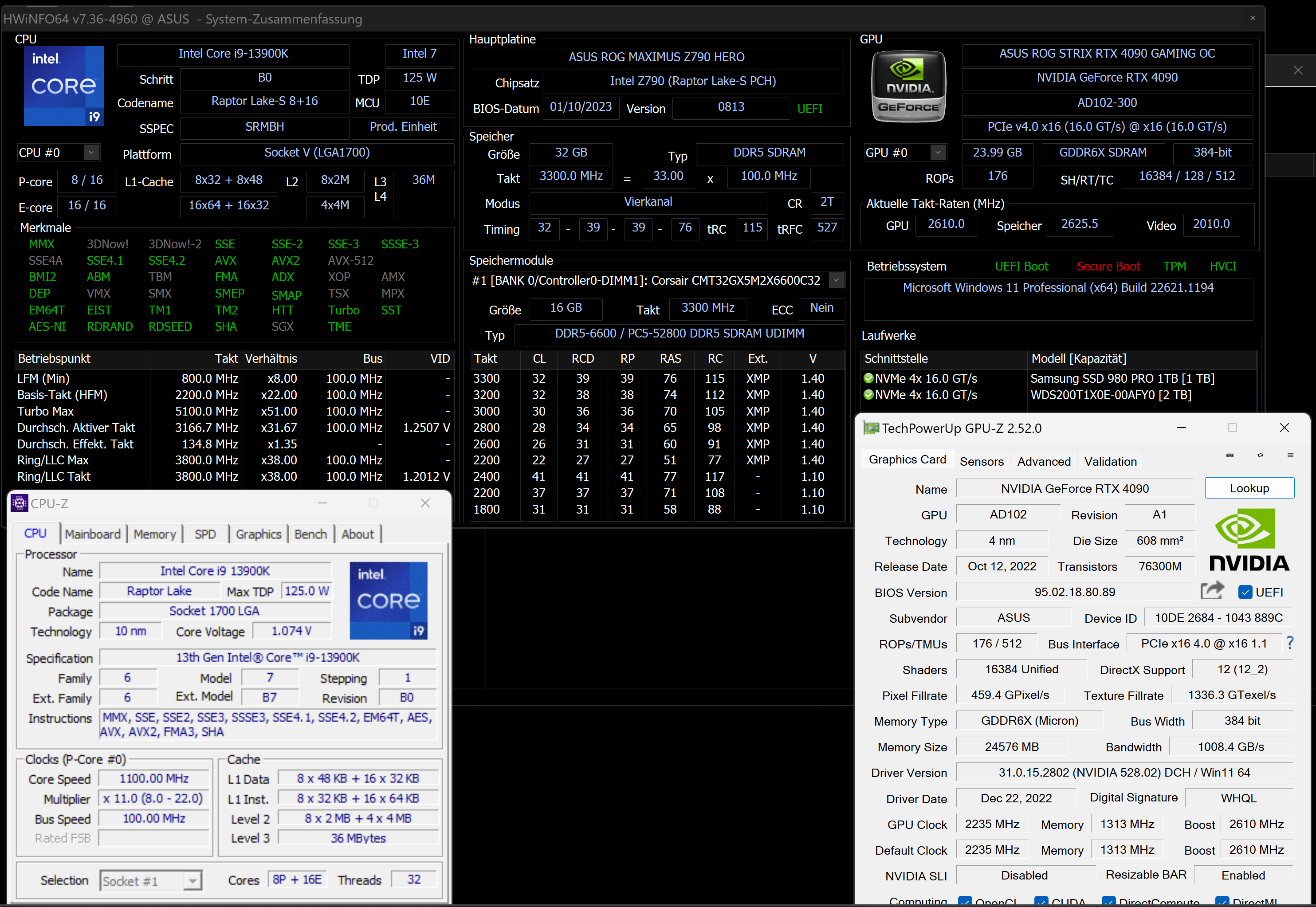

Sieht nach einem SSD-Problem aus.
Nochmals aus-einbauen
Temperaturen? Kühlkörper sind ordentlich montiert?
Benchmarks für SSD laufen lassen
CrystalDiskInfo
Reaktionen: Abe81
CrystalDiskInfo
Die wurden neu eingebaut, als das Mainboard ausgetauscht wurde.
Temperaturen sind okay und CrystalDiskMark zeigt keine Auffälligkeiten.

Die Temps aller Kerne habe ich in HWinfo gecheckt. Maximal 69°C nach mehreren Stunden.
Als ich Windows neu aufgesetzt habe, waren MSI Afterburner und RTSS nicht installiert. Ja, die sind wahrnehmbar und stören extrem.

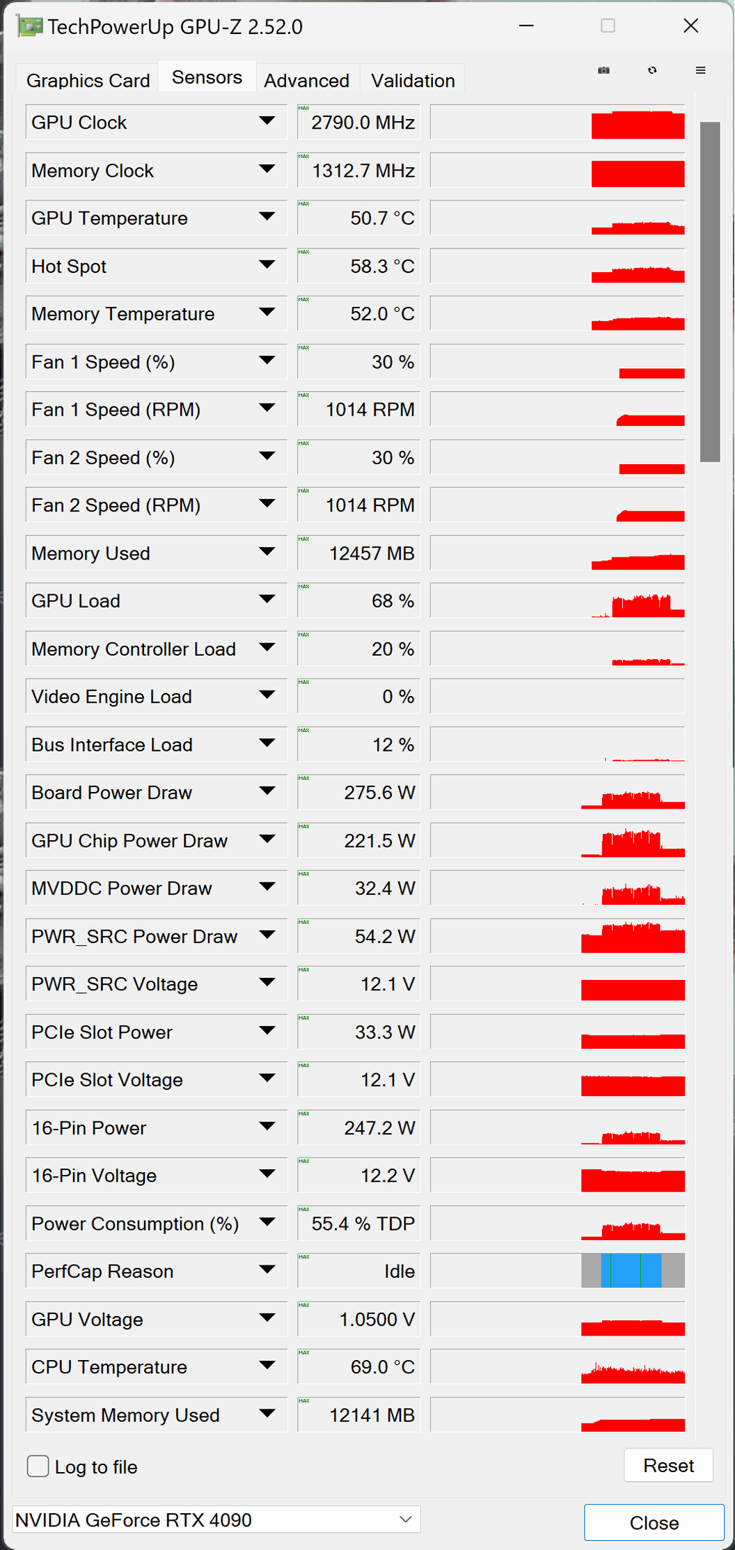

Meine erste Vermutung war ja beim lesen, das die GPU nicht richtig mit Spannung/Leistung versorgt wird.
Aber im PerfCab Log von GPU-Z sieht das ja soweit alles ok aus. Kannst du etwas zur refresh rate im GPU-Z sagen? Da die Ruckler ja, wie du schreibst, nur Millisekunden lang andauern kann es bei zu geringer Aktualisierungsrate sein das die im Log nicht zu sehen sind.
Diese ggf. auf "highest" setzen und bei den PerfCab nach Auffälligkeiten suchen ob dort evtl. etwas verschluckt wurde.
Wenn du die Sensoren in GPU-Z meinst, die sind auf eine Sekunde eingestellt.
Die Aktualisierungsrate im Nvidia Control Panel ist auf 'höchste verfügbar' (120Hz).
