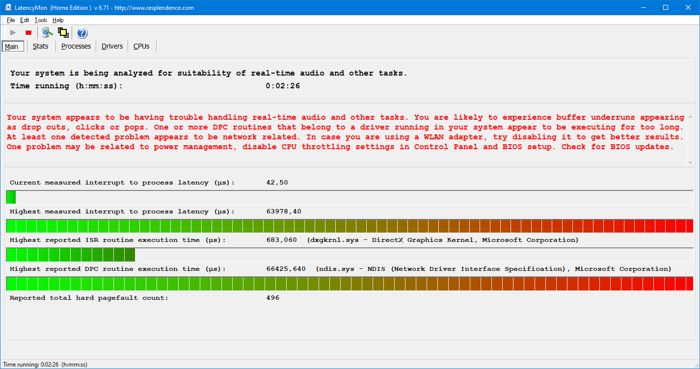

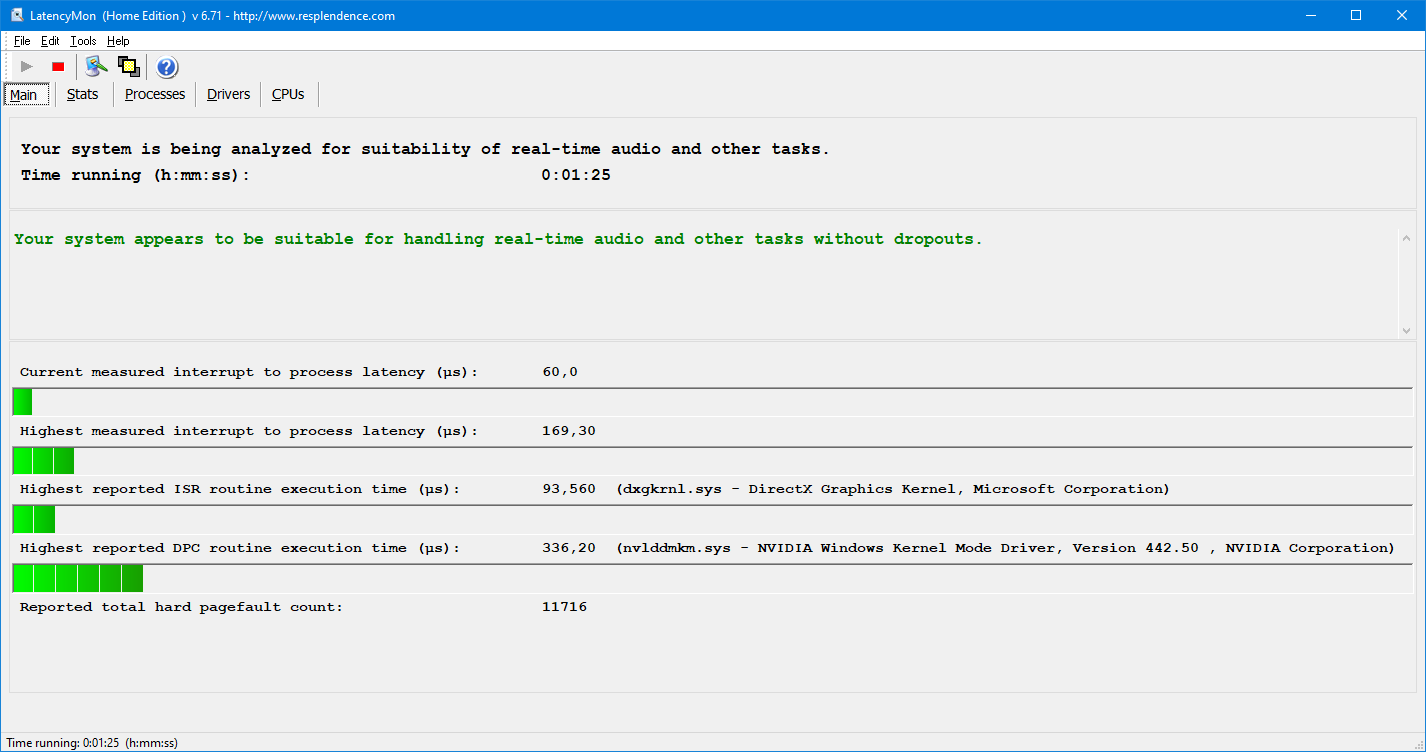

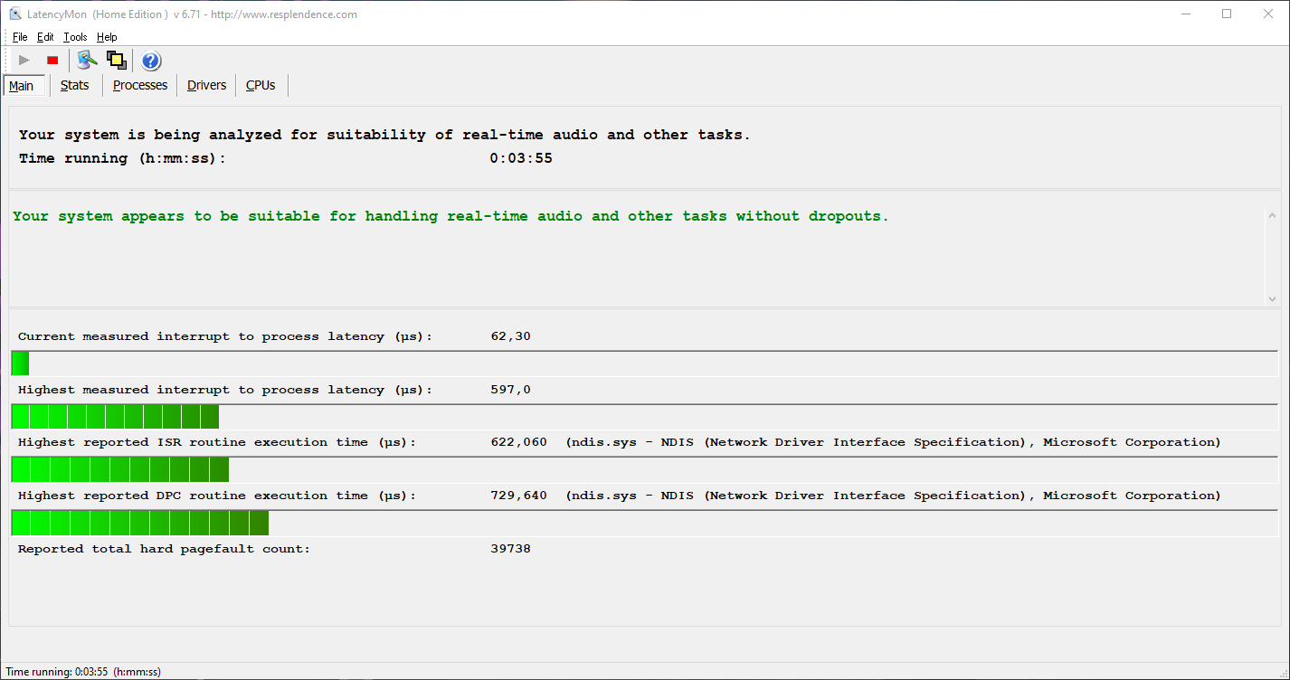

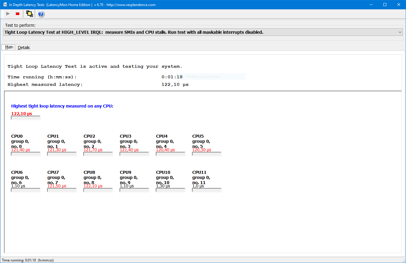

HDMI Kabel habe ich mal gecheckt aber scheint es nicht zu sein. Dafür war aber LatencyMon sehr erfolgreich. Es scheinen tatsächlich Treiber Probleme zu sein.
Den memtest habe ich noch nicht durch geführt.
Hier sind mal die Ergebnisse von LatencyMon.
Kannst du mal probieren deine Netzwerktreiber temporär im Gerätemanager zu deaktivieren und dann nochmal LatencyMon eine Weile laufen lassen?

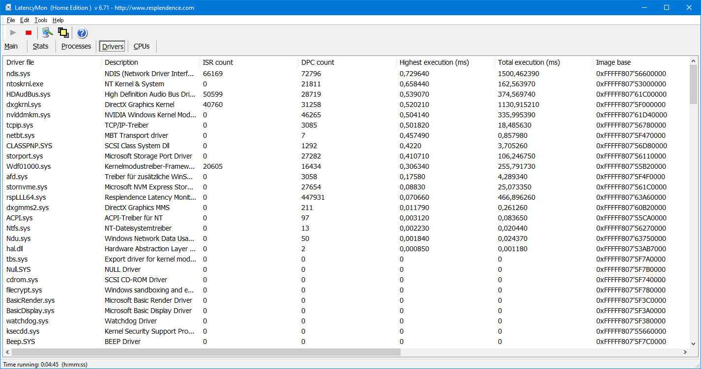

Was sagt übrigens das drivers und process tab? Kannst ja mal nach höchster Latency sortieren und hier ein Screenshot reinstellen.
Falls du iwelche Onboard Netzwerkkarten im PC hast und diese ohnehin nicht nutzt, mal am besten vielleicht sogar im BIOS austellen. Ansonsten versuch mal neuere Treiber für Netzwerkkarten/WiFI zu finden.
So sieht es bei mir aus. Als ich Probleme mit Microrucklern hatte gingen die Balken ca bis zur Mitte und waren leicht rot angefärbt.
Das Programm kann recht schnell helfen zu sehen, ob dein Problem weg ist. Ich habe übrigens einen Ryzen 2700x.
Bei Dir stimmt etwas ordentlich nicht... Interrupt von 63ms. Echt heftig. Kein Wunder, dass du solche Aussetzer hast.

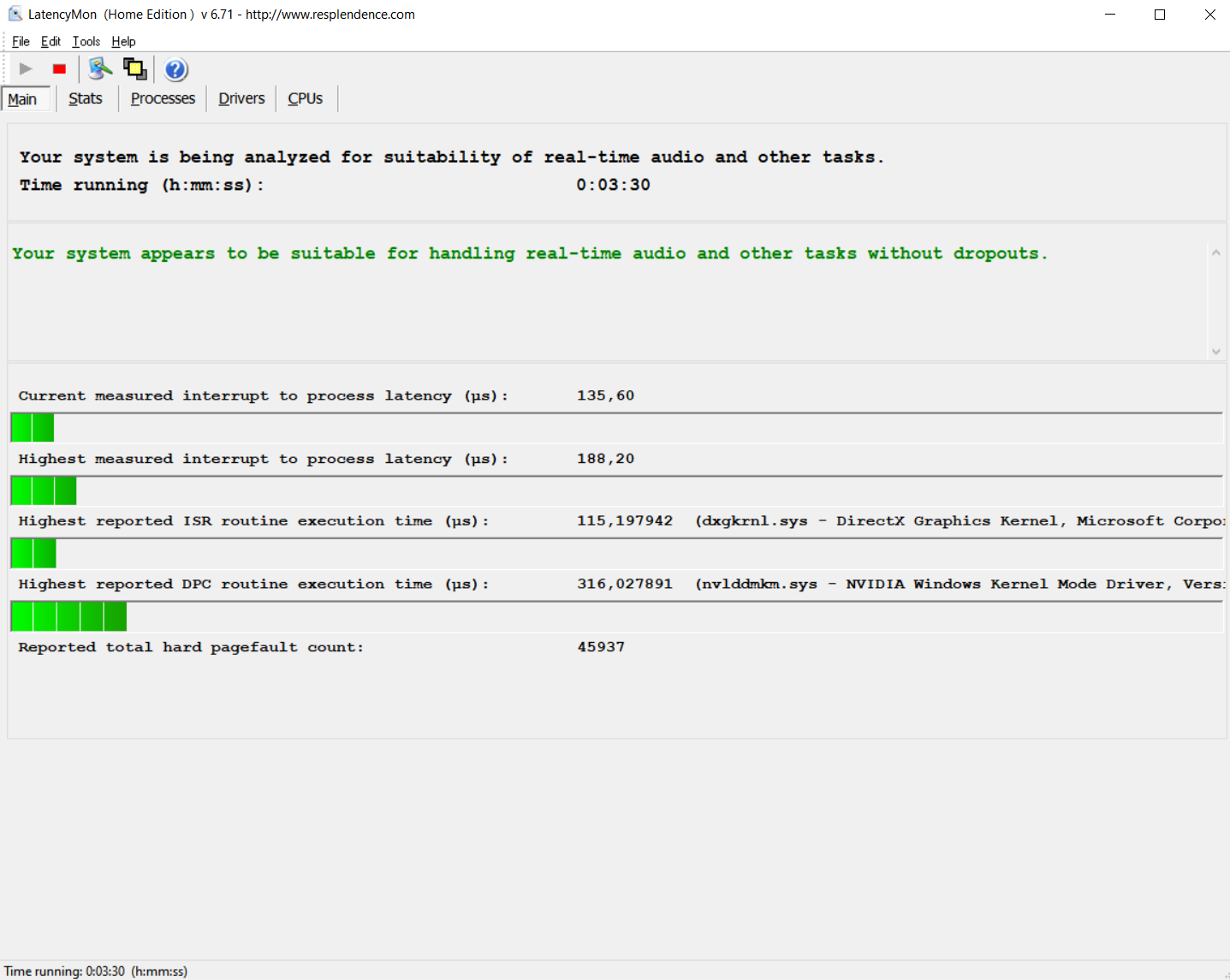

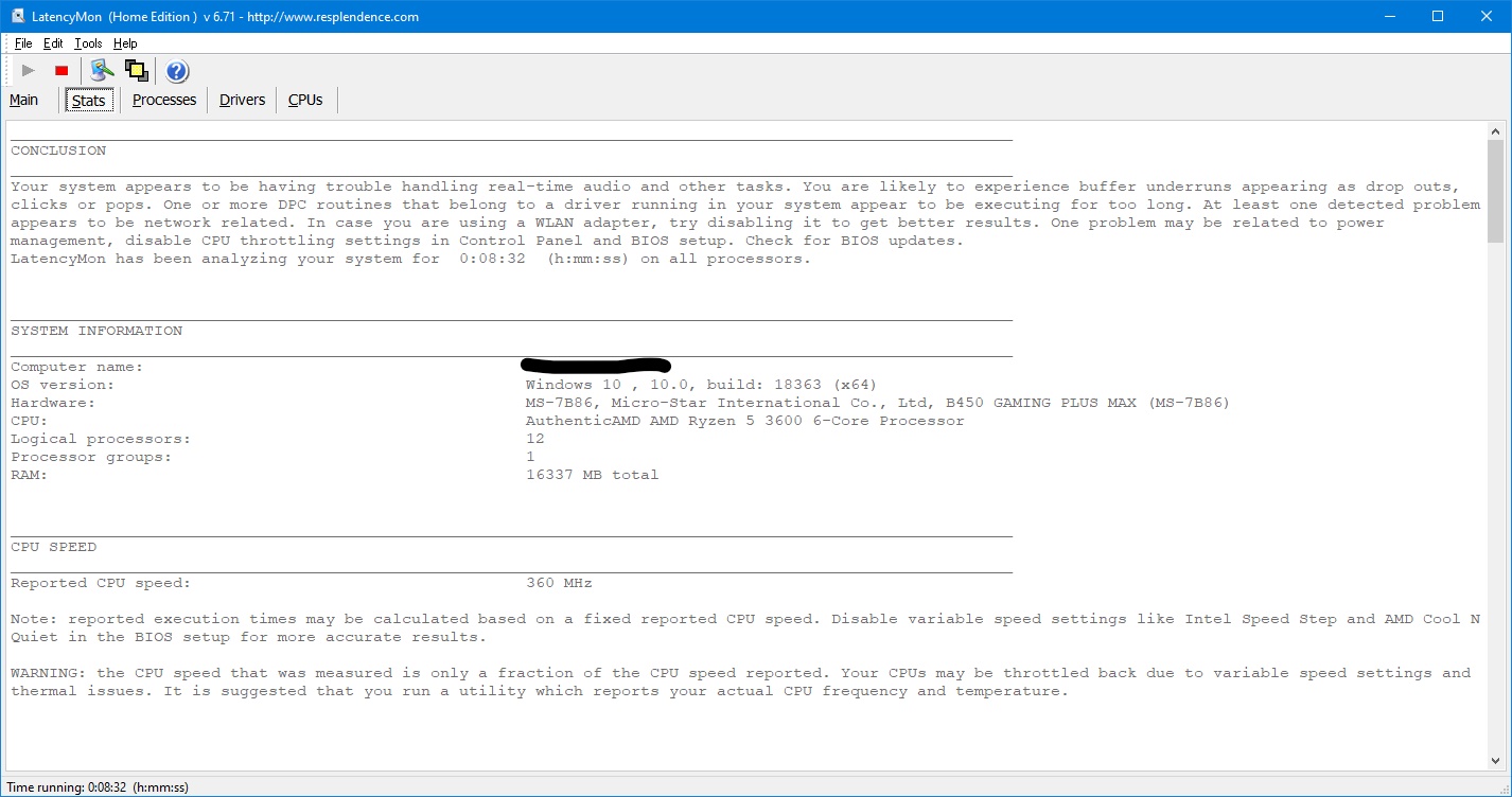

Ich habe gestern LatencyMon fast den ganzen Tag laufen lassen. Nach knapp 4 Stunden war es komischerweise immernoch im mittleren grünen Bereich und ich habe keine Ruckler bemerkt.

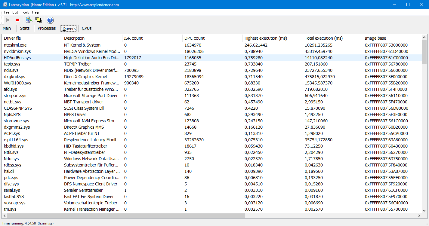

Obwohl mir diesmal kein Netzwerkfehler angezeigt wurde. Habe ich nun ein LAN-Kabel verlegt und dann WLAN-Adapter in den Einstellungen deaktiviert. LatencyMon habe ich in der Zeit nicht deaktiviert.
Nach zwei weiteren Stunden diesmal nur mit LAN kamen immernoch keine Ruckler. Allerdings war wieder ein Balken im roten Bereich. Ich blöderweise versäumt davon ein Screenshot zumachen. Dafür habe ich aber ein Screenshot von den Driver Zeiten gemacht.
Ich werde jetzt versuchen ein BIOS update zumachen. Habe das vorher noch nie gemacht aber mit Anleitung sollte das kein Problem sein.
Die ersten beiden Screenshots sind nach den knapp 4 Stunden WLAN-Betrieb. Das Letzte nach zwei weiteren Stunden allerdings dann mit LAN-Betrieb. Insgesamt war LatencyMon 6 Stunden ohne Pause aktiv.
