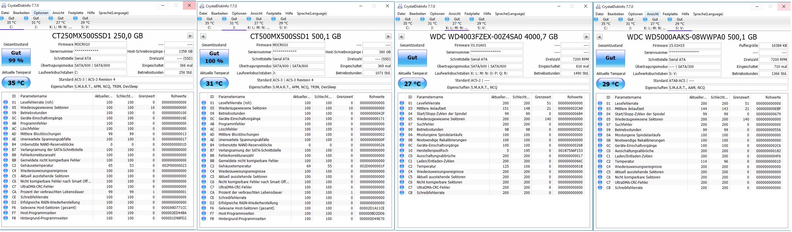

rezeguet schrieb:
Ich habe die Platten mit crystal info gechecked ohne negatives Ergebniss
Das würde ich gerne sehen. Also Screenshot machen, damit von allen Laufwerken alle Werte zu sehen sind. Das "Gut" oben, das lügt ganz häufig.

Die ersten beiden haben einige unerwartete Spannungsabfälle. Sprich, das Gerät wurde vom Strom getrennt ohne das zu erwarten.
Die erste SSD 23 Mal bei lediglich 256 Betriebsstunden. Das ist echt viel, und nach einem unerwarteten Ausschalten können auch Dateien, die noch nicht zu Ende gespeichert wurden, kaputt gehen.
Da die Laufwerke sonst keine Fehler haben, würde ich eigentlich vermuten, dass deine Spannungsversorgung nicht gut ist!
Hallo lieber Smily!
Ich bin immer verwundert was ihr alles aus den CDI auslesen könnt. Wo findest Du die Information mit den 23x vom Strom getrennt? Spannungsabfälle? Auf was achtest Du noch speziell bei SSD? Und äh wenn die Frage nicht zu doof gestellt ist: Was bedeuten die Minimal und Maximalwerte?
Danke Dir
Diese SMART-Werte sind ne Wissenschaft für sich ;-) vor allem sind sie teilweise Herstellerabhängig, wobei CDI schon ne recht gute Datenbank dahinter hat um das etwas zu entwirren.
Das vom Strom trennen sind die unerwarteten Spannungsabfälle, ja. Ein interessanter Wert sind auch immer die UDMA CRC Fehler (Attribut C7), die deuten auf Probleme mit dem Kabel oder Steckverbindungen hin. Wobei mein aktuell vorhandenes Problem nur daran erkennen kann das der Wert von mal zu mal steigt... er wird nie resettet man kann also nur von ein mal reinschauen nicht sagen wann die Fehler aufgetreten sind und ob noch immer ein Problem vorhanden ist. Da hilft nur eine Beobachtung über mehrerer Tage.
Der Rohwert ist immer das was die Platte direkt speichert, die anderen Werte sind wie die Elektronik dies bewertet. "Aktuell" ist wie der Name schon sagt der aktuelle Status, "schlechtester" ein Merker dafür wie weit der Wert schon mal gefallen ist (daran könnte man z.B. sehen ob die Temperatur schon mal außerhalb des zulässigen Bereichs war) und "Grenzwert" ist die Schwelle bei deren Unterschreitung das ganze als kritisch zu bewerten ist (ein hoher aktueller Wert ist also gut, ein niedriger schlecht), CDI gibt dann auch eine entsprechende Meldung aus.
