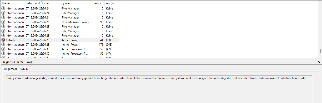

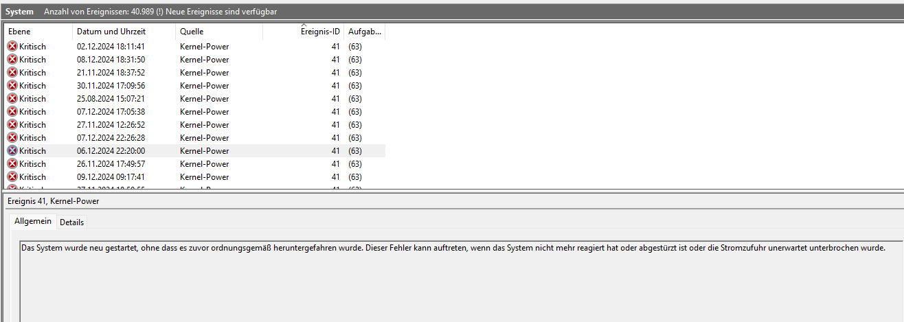

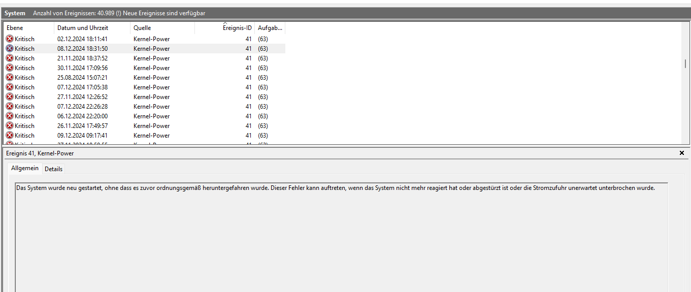

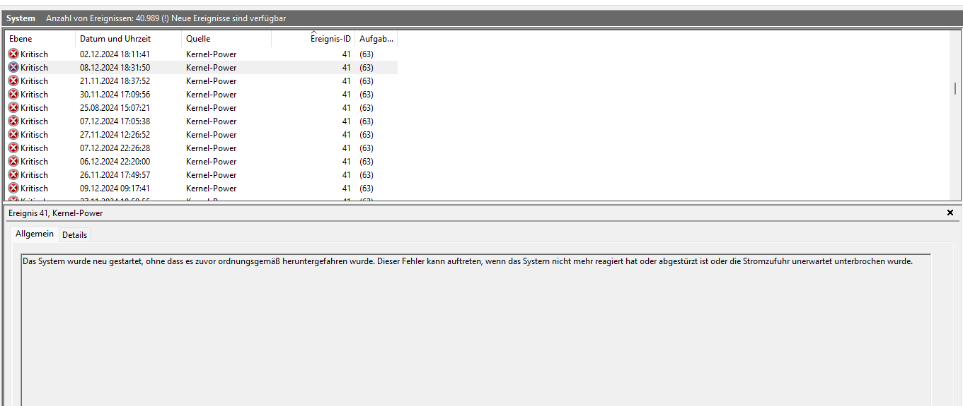

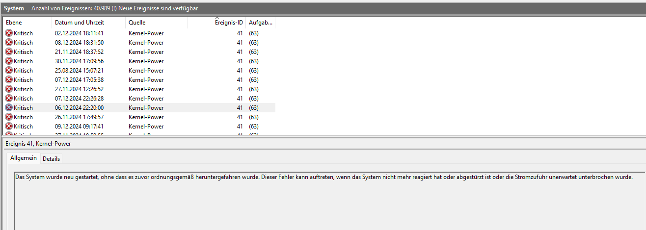

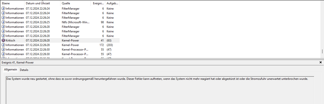

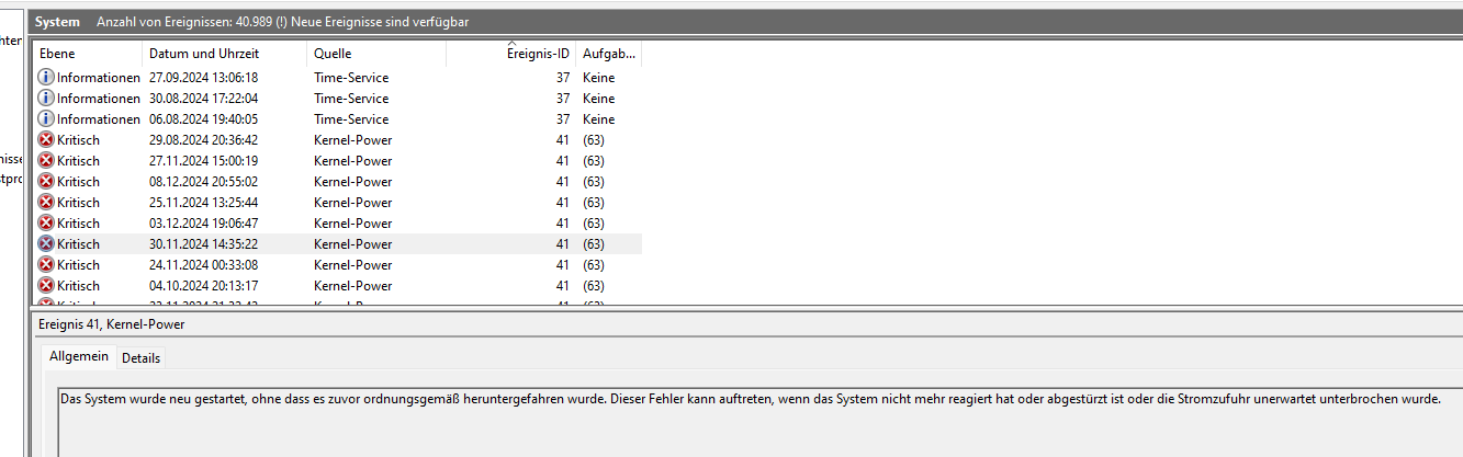

1. Beim Spielen, stürzte der PC einfach ab und startete direkt wieder neu. In der Ereignisanzeige wurde der folgende "kritische Fehler" angezeigt:
• Das System wurde neu gestartet, ohne dass es zuvor ordnungsgemäß heruntergefahren wurde. Dieser Fehler kann auftreten, wenn das System nicht mehr reagiert hat oder abgestürzt ist oder die Stromzufuhr unerwartet unterbrochen wurde. Kernel 41.

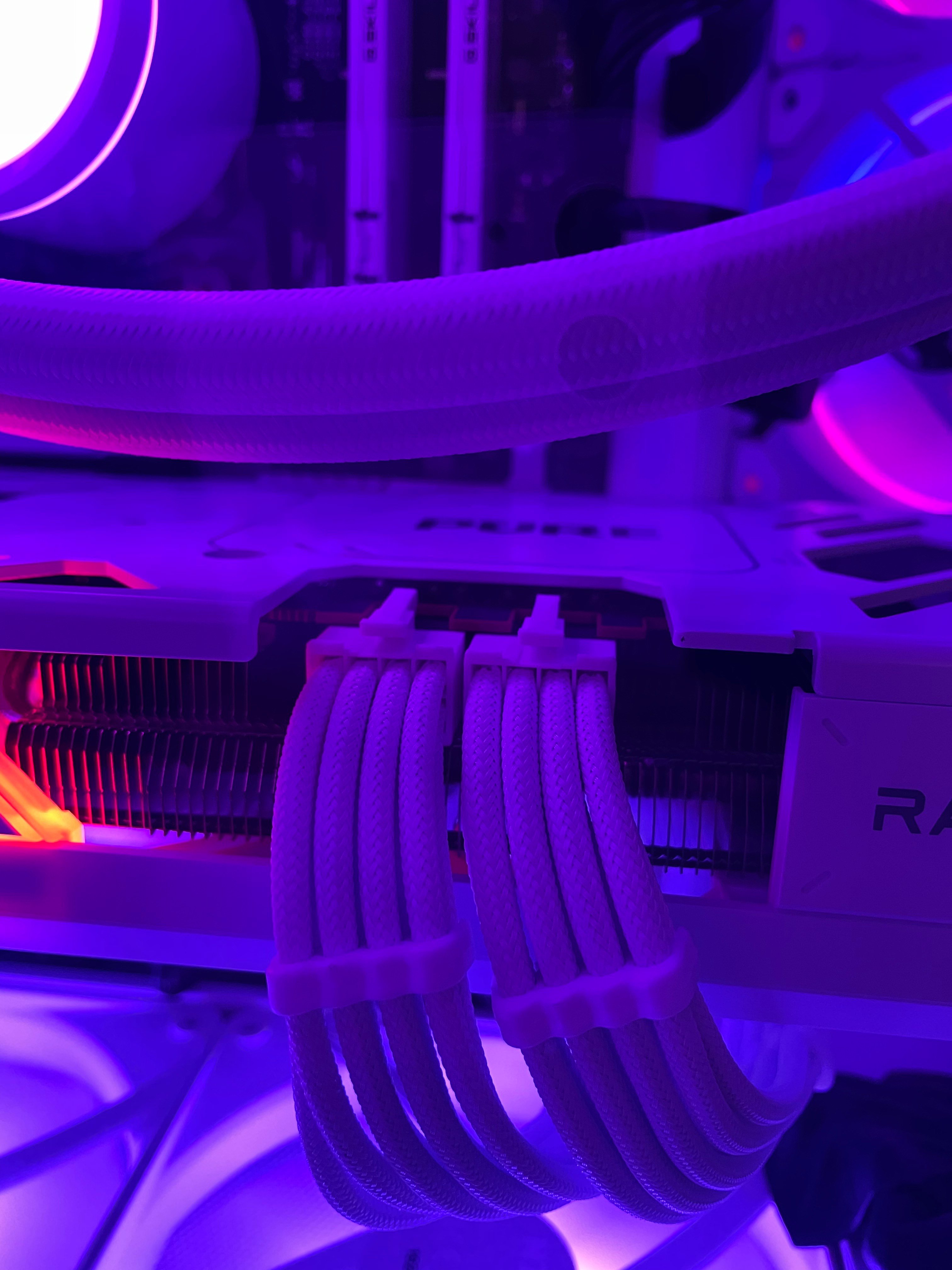

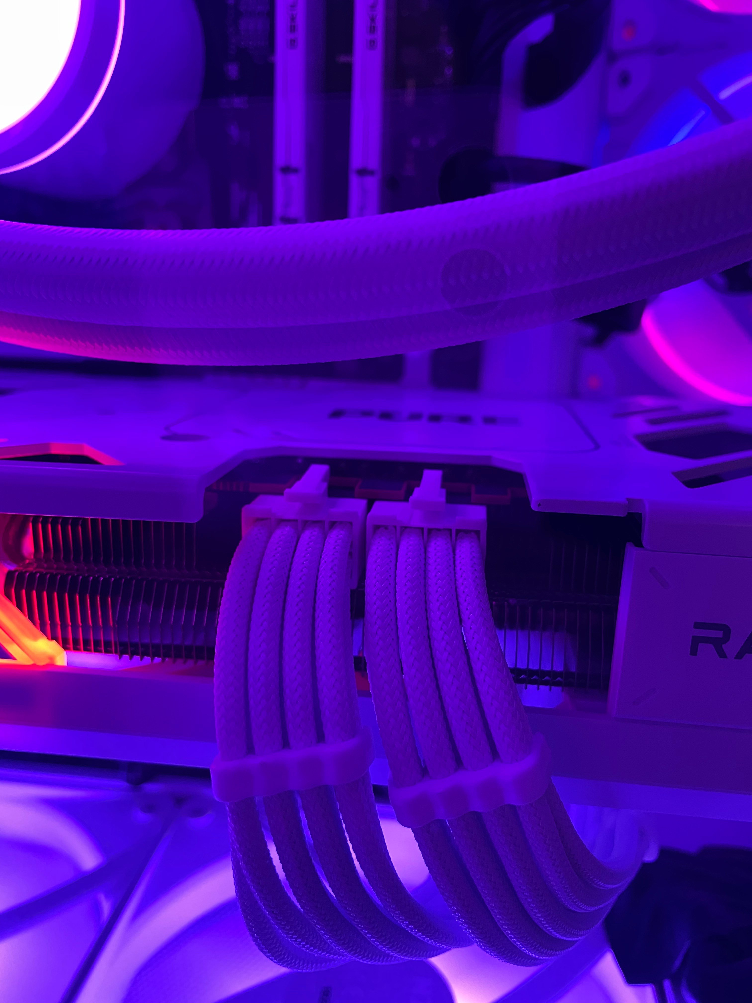

  • Beim Zusammenbau nutzte ich Kabelverlängerungen von Amazon. Diese waren angeschlossen am 24 Pin ATX und 8 Pin Mainboard Stecker. Seit gestern nutze ich nur noch die originalen Kabel vom Netzteil. Des Weiteren hat mein Mainboard oben links einen 8 + 4 Pin Stecker. Hier habe ich seit heute ebenfalls den 4 Pin Stecker angeschlossen, da davor nur der 8 Pin dran war. Die Kabelverlängerungen nutze ich nun nur noch an meiner Graka (2x 8 Pin PCIE Stecker)

  • Verbindung von PSU zu GPU: auf mehrere 12v-Schienen verteilt?

Die "Fehler" in der Ereignisanzeige kommen vom Ausschalten des PCs, wenn du ihn per On/Off Knopf abwürgst. Also alles ganz normal.

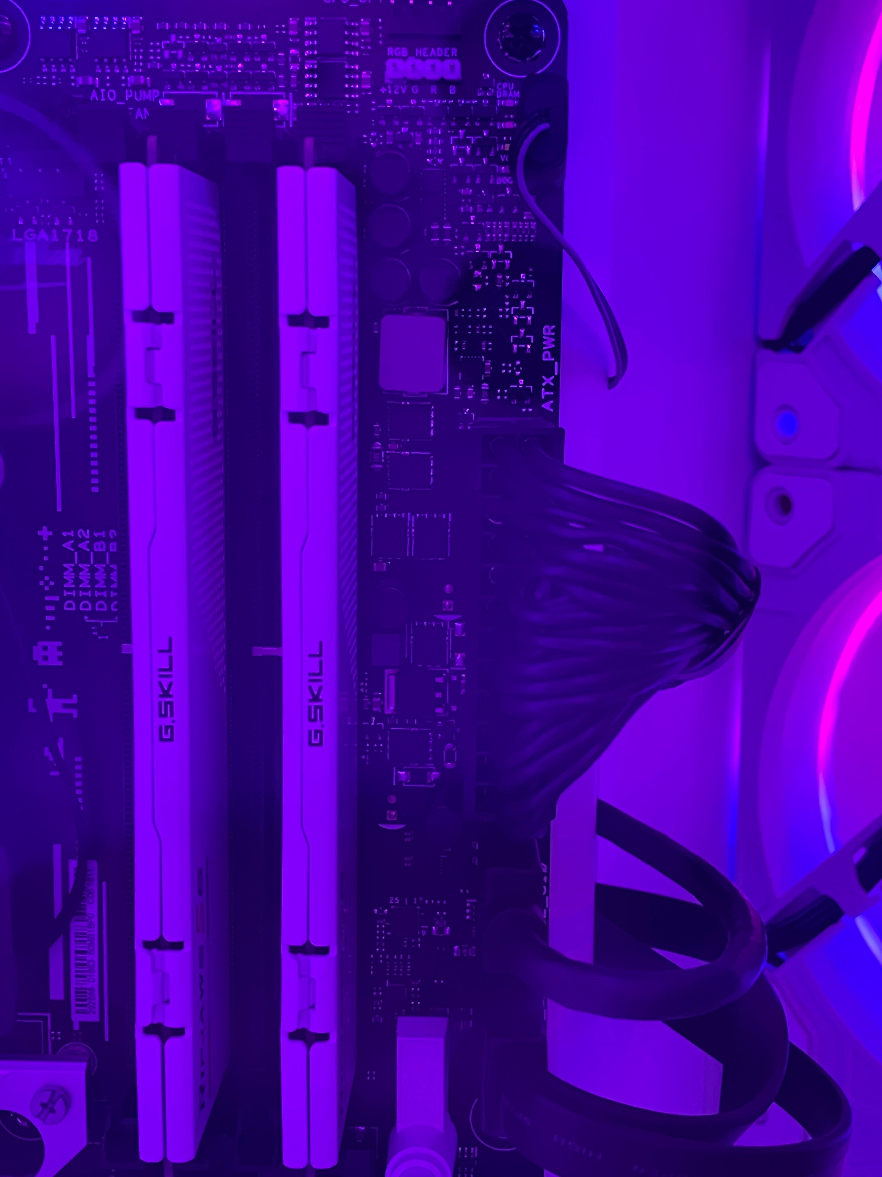

  • Ich habe an meiner Graka 2x 8 Pin PCIE Verlängerungen angeschlossen. Diese hängen jeweils an zwei solcher "Y-Pcie Kabel??"
  • Mein RAM läuft auf 4800 MT/s .. Hat sich nach dem gestrigen Umbau in das neue Gehäuse umgestellt. War zuvor mit XMP auf 6000.

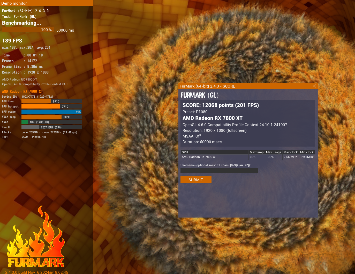

Prime95, wie lange soll ich den tortute test laufen lassen? Ich habe gelesen, dass man diesen, beliebig lange, quälen lassen kann?
Furmark habe ich eben installiert, lässt sich aber nicht öffnen. Im Taskmanager stürzt es direkt wieder ab..

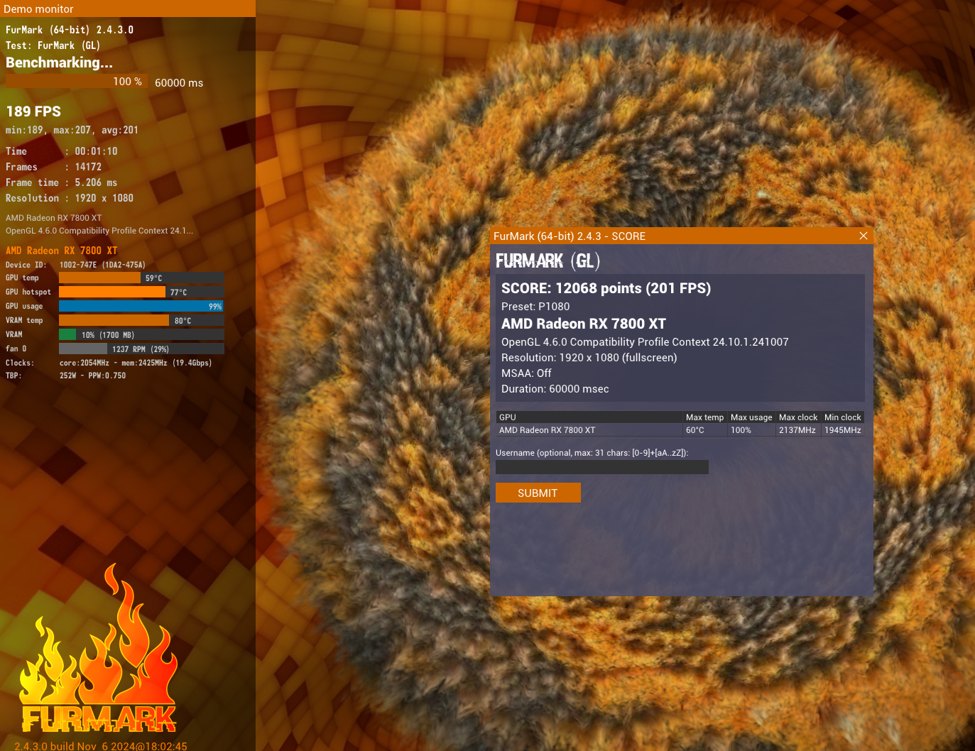

Furmark ging nun, lag wohl am veralteten Adrenalin Treiber, ich habe nun wieder die neueste Version 24.10.1 installiert, dann ging es. Ergebnis anbei.

Alles klar! Ich habe es nun von 1.35000 auf 1.38000 hochgeschraubt. Ich glaube, ich musste auch wieder im BIOS deshalb auf das DOCP1 mit 6000 MHZ umstellen? Ist das generell empfehlenswert?

Ist ja Software. Wenn prime95 smallFFTs eine Stunde fehlerfrei durchläuft ist die CPU ok!
Furmark für die GPU 2-3min reichen!
CrystalDiskInfo für die SSD.
RAM ist schwierig.
Memtest testet jede Einzelne Speichertelle und liest die Daten wieder aus. Ist also ein Fehlertest. Leider KEIN Stabilitätstest!
Prime95 hat zwar auch einen RAM Test, aber naja… den kannst du mal über Nacht laufen lassen (schauen dass alle Ruhmodi/Standby deaktiviert sind).
Dann eher einen 3D Mark im Loop mal eine Zeit lang laufen lassen, das simuliert dann halt Gaming Last…
Wie gesagt, mit Prime95 und Furmark deckt man sehr schnell viele Punkte ab.
Furmark belastet die Grafikkarte mehr als es jedes Spiel je könnte.
Prime95 belastet alle CPU Kerne auf durchgehend 100%.
Beides Gleichzeitig belastet das Netzteil (zm auf der 12V Schiene) und die Gesamtkühlung des PCs.

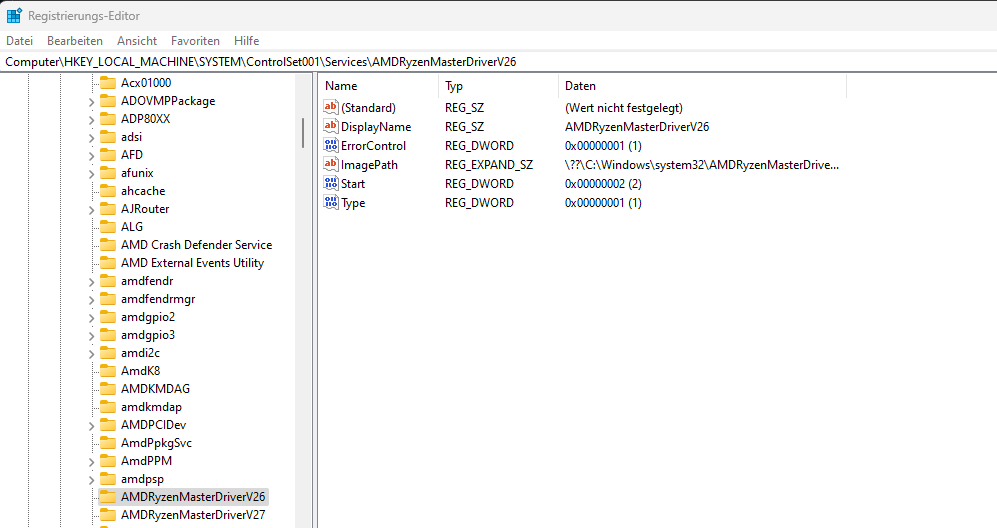

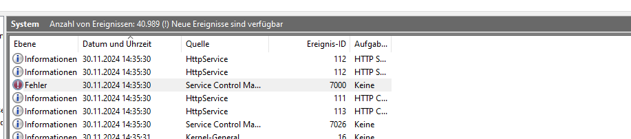

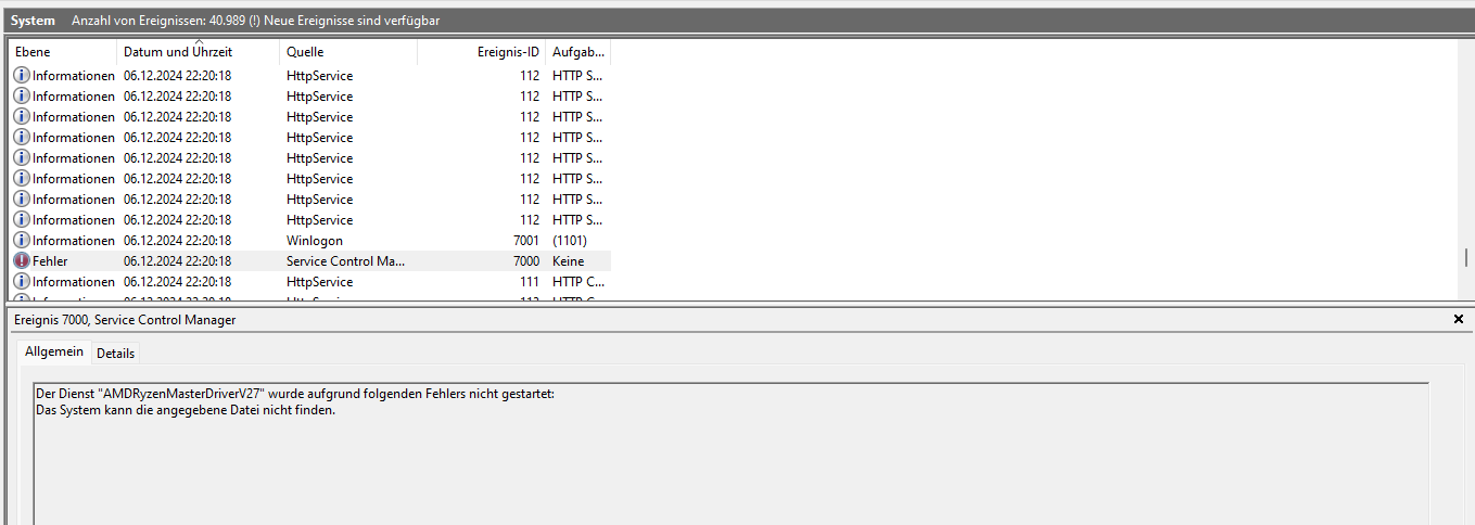

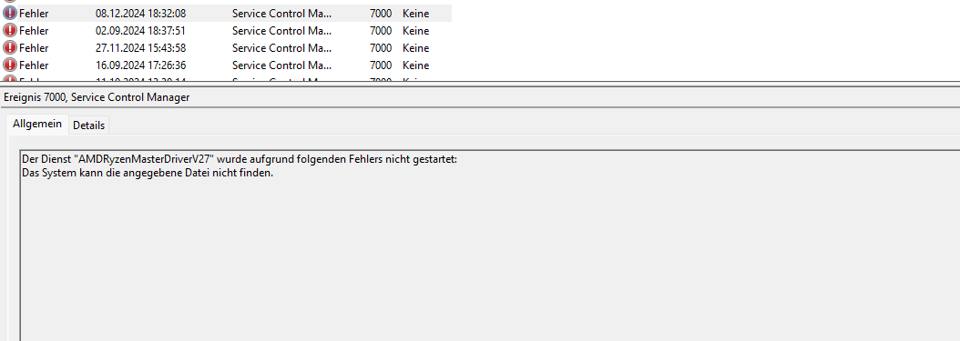

@Smartbomb Ich habe vielleicht etwas gefunden. Nach einem weiteren Blick in die Ereignisanzeige, konnte ich feststellen, dass bei jedem Absturz / Freeze mit dem kritischen Fehler "Kernel 41", immer der Fehler
"Der Dienst "AMDRyzenMasterDriverV26" wurde aufgrund folgenden Fehlers nicht gestartet:
Das System kann die angegebene Datei nicht finden."
mit einhergeht. Ich habe hierzu Absturz und Datum jeweils verglichen und als Foto beigefügt.
Im regedit wurde mir dann der Driver V26 / V27 angezeigt. Das sind wohl vermutlich die Chipsatztreiber?
Warum hier zwei Stück installiert worden sind??
Ich habe mit AMD Cleanup Utility alles deinstalliert und daraufhin Adrenalin neu installiert. Jetzt ist zumindest nur noch der V27 da.
Ob es jetzt tatsächlich daran lag und behoben ist, weiß ich nicht. Nach ein wenig browsen, kann es wohl vermutlich daran liegen, muss aber nicht.
Habt ihr davon bereits etwas mitbekommen?
_________________________________________________________________________________________________________________
EDIT:
Scheint wohl nicht das Problem gewesen zu sein! System wieder eingefroren, wieder Fehler 41 in der Ereignisanzeige. Der AMD Driver Fehler taucht zumindest nicht mehr auf.

Mehr Infos habe ich keine.. Heute Furmark und Prime95 für 30min gleichzeitig laufen lassen, lief alles.
