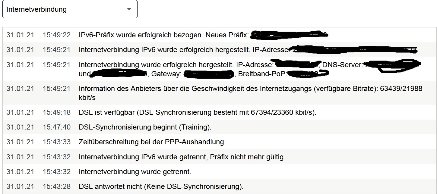

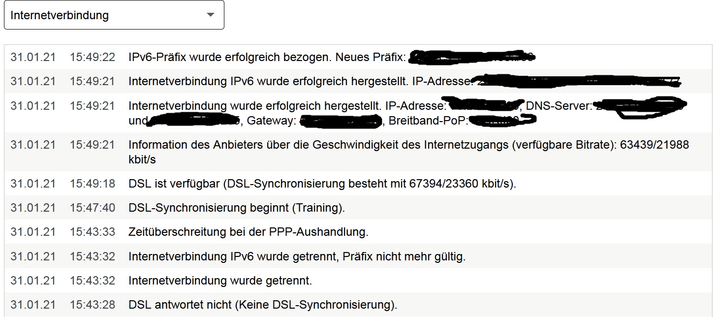

Ich habe ständig Verbindungssabbrüche mit der Fritzbox 7590.
Die Woche über andauernd, sobald ich nach Hause komme und den Router anmache, ca. nach 20 - 40 Minuten Abbruch.
Am Wochenende MEISTENS nicht, bis eben.
Das Problem hatte ich vorher schon mit dem Speedport, dann kaufte ich mir selber eine 7590.
Problem besteht weiterhin. Sogar Kabel bis zur Box ist neu.
Wenn ich bei der Telekom anrufe machen die einen "Line Reset", dann hab ich ein paar Tage Ruhe und der Spaß geht von vorne los.
Ist echt nicht mehr lustig diese ständigen Abbrüche.
Zwangstrennung hab ich schon auf 3-4 Uhr morgens gelegt, da schlaf ich eh und die Box ist aus.

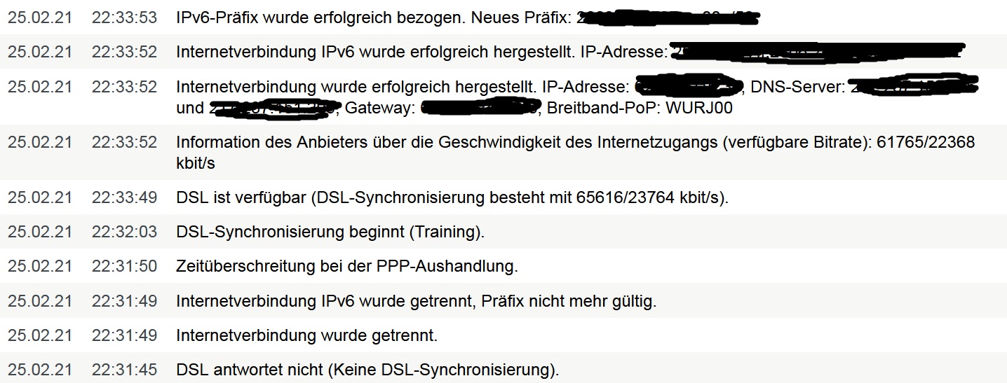

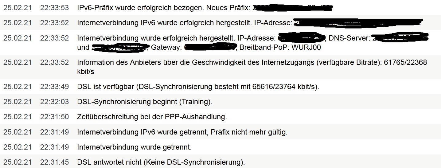

Hallo, Danke für die Rückmeldung. Ja das würde mich auch interessieren.
Der Spaß ging schon 2019 los, als ich noch den Speedport hatte...

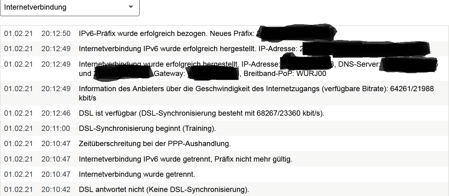

Die nette Dame hat die Leitung messen lassen und mich zurück gerufen um einen Vor-Ort-Termin zu vereinbaren, da wohl was nicht mit der Leitung stimmt, ich jedoch von meiner Seite aus alles erneuert habe ab Telefondose.
Sämtliche Einstellungen in der Box wie Regler von hier nach da schieben und Häkchen da/Häkchen dort, vorherige DSL Version etc. brachten einfach keine Stabilität. Heute morgen um 00:51 war dann wieder Abbruch, 4 1/2 Stunden nach dem Letzten.
Bin ich mal gespannt was Samstag dabei herum kommt wo der Fehler exakt liegt.
