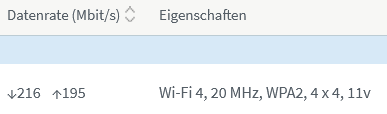

Wenn du bei WLAN > Funknetzwerk reinschaust, siehst du mit wie vielen Spatial Streams (z.B. 1x1, 2x2, 3x3) die Verbindung aufgebaut ist.
(Bild von einem Repeater 600)
Möglicher Grund: Wenn die Boxen nur per Mesh verbunden und mehr Teilnehmer aktiv sind, bleiben weniger Streams für die Verbindung zwischen den Boxen übrig.
