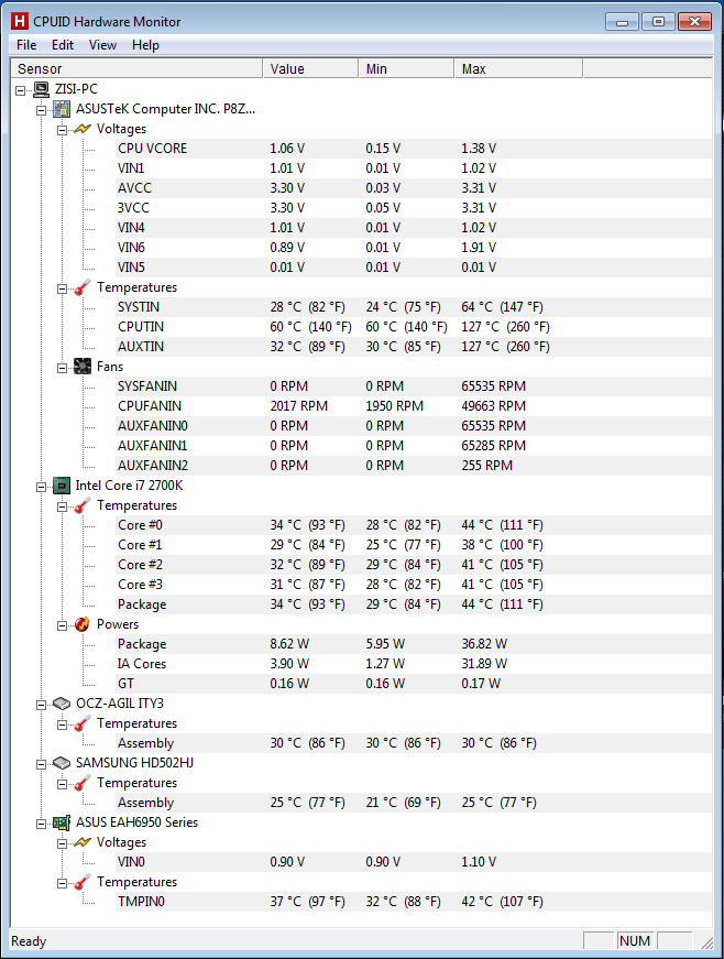

Ok hier mal ein bild:
Also wenn der PC während der Messung nicht in den Standby-Modus gegangen ist, dann ist 100% das Netzteil dran schuld, mache Volt Werte sind nahezu auf Null.
Vllt nochmal unter Last messen !?
