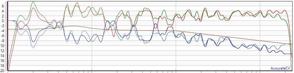

Wieso sollte sich im Bereich zwischen 300Hz bis 1,2kHz direkt etwas ändern, wenn du nur den Bass runter regelst? Die Welligkeit in diesem Frequenzband ist ja nicht auf Raummoden im Bassbereich zurückzuführen, sondern auf andere Reflexionen. Diese störenden Reflexionen kannst du nicht mit Bassabsorbern/Bassfallen oder damit korrigieren, indem du den Bass raus nimmst. Das ist doch logisch oder? Eher schmalbandige Erhöhungen im Durchlassbereich, kann man mit einem sehr breitbandigem Filter nicht korrigieren.
Rot und Grün = Gemessener Frequenzgang im Raum
Blau und Cyan = ist der Korrekturfilter
Braun = Zielfrequenzgang
Einfach: Blau und Cyan wird also als Korrekturfilter direkt in den Signalweg eingeschleift, für FL und FR, damit die Zielkurve am Hörplatz erreicht wird. Hier wirkt nur ein breitbandiger Filter und das ist dieser, der auch nur den kompletten Hochtonbereich absenken soll. Breitbandige, einfache Filter dienen zur einfachen Klanganpassung, passende, schmalbandige Filter zur Linearisierung.
