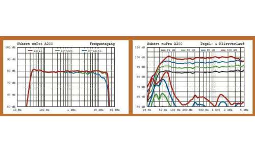

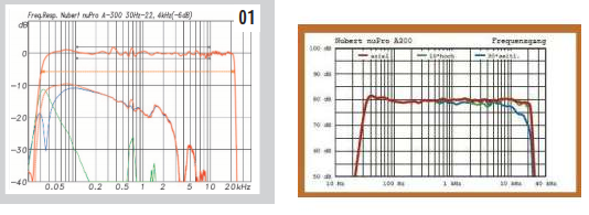

Ganz einfach: Ich kenne die Messung der A-300 (und gintoki wohl auch, siehe Beitrag #73):
Wenn Du trotzdem behauptest, der Lautsprecher sei falsch abgestimmt, dann ist das nunmal absoluter Blödsinn!
Wenn er in Deiner Aufstellung falsch klang, kann es nur am Raum gelegen haben!
Und woher hast Du diese Messung? Von Nubert direkt? Oder doch aus einer seriösen! Quelle wie AreaDVD, Fairaudio oder so?
Als nächstes Sagst Du mir dann, dass wenn mein Smartphone-Akku nicht so lange hält, wie auf der Homepage angegeben, dass es auch an der Nutzung und nicht am Smartphone liegt ... Bei den Behringern war sogar so nen ausgedruckter Frequenzgang, mit der Fake-Unterschrift beigelegt... um das zu untermauern... klar, wenn der Hersteller oder ein bezahltes äh neutrales Magazin das sagt, dann stimmt das !!!
Wenn du seriöse Messungen willst:
Klick
Schwurbelbrüder wie Area DVD haben nie und werden auch niemals messen.
Wenn die dir nicht passen, dann ist dir auch nicht mehr zu helfen. Wenn du den Messungen nicht glaubst musst du dir selbst das Equipment zulegen und den passenden Messraum - oder zu der Erkenntnis kommen, dass das eigene Gehör ein miserables Messinstrument ist.

Die Quelle ist die Connect. Und wenn Du die als weniger vertrauenswürdig hälst als AreaDVD, die ohnehin alles in den Himmel loben, dann ist Dir echt nicht mehr zu helfen!
Außerdem deckt die Messung sich auch mit anderen Tests.
Nur Dein Wohnzimmer scheint dazu anderen Ergebnissen zu kommen... :D
Du hast Recht... deckt sich zu 100% mit dem aus der S&R - gerade Nahfeld von Tunnel und Membran sind identisch... lol... wer Connect liest, glaubt auch an sein Horoskop... Aber ist okay, ich hab mich immer gefragt, was das für Menschen sind die das lesen ;-)

gintoki schrieb:
Die Messungen der Connect kann man seit sie umgezogen sind komplett in der Pfeife rauchen.
Der Umzug der Audio, welche die Test der Nahfeldmonitore für Connect macht, war afaik in der zweiten Hälfte 2015, der Test stammt aber aus 2013. Oder hast Du andere Infos? Zumal sich die Messungen mit anderen Publikationen gleichen. Was also kritisierst Du an der Messung? Bitte werde konkret!
Der Messabstand ist für ausgewachsene Lautsprecher - trifft hier nicht zu -und übliche Messverfahren zu gering, Messbedingungen sind allgemein nicht beschrieben, die Messungen sind extrem geglättet und zusätzlich die Strichstärke lächerlich hoch.
Wirklich wichtige Messungen fehlen leider auch.
Natürlich wären auch Wasserfalldiagramm & Co. sinnvoll und bei der Strichstärke und Glättung gebe ich Dir Recht, aber hier reicht es, dass die Abstimmung deutlich wird und keine tonalen Fehler erkennbar sind. 99% der User könnten ohnehin aus mehr Infos nix herauslesen und der Raumeinfluss wird i.d.R. auch deutlich stärker sein als die Glättung "verbirgt".
