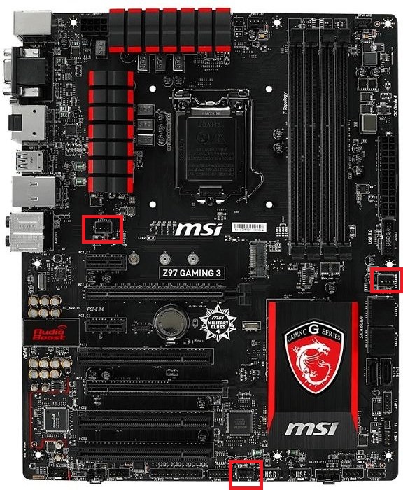

Mit "direkt am Netzteil" meinst du wohl "an einem 12 Volt Molex-Stecker", denn die meisten Lüfter haben einen viel kleineren Stecker, der nur ans Mobo passt.
Bei den Molex-Steckern kannst du dir etwas bastel (o. kaufen). Je nach Kabelkombi erhältst du dann 5, 7 oder 12 Volt, siehe:
http://img.techpowerup.org/110319/linevoltages.jpg
Oder du holst dir ne Lüftersteuerung für 15 Euro.
Überprüfe doch einfach wo die Lüfter angeschlossen sind und ob dieser 3pin-ANschlüsse haben. Wenn ja, dann bietet dein Mainboard genug Anschlüsse für Lüfter. Über das UEFI kannst du dann jeden einzenen Lüfter separat regeln.
Wenn die Lüfter nur einen 4pin-Molex-Anschluss haben, dann kannst du die Lüfter nicht regeln und müsstest vermutlich neue kaufen.

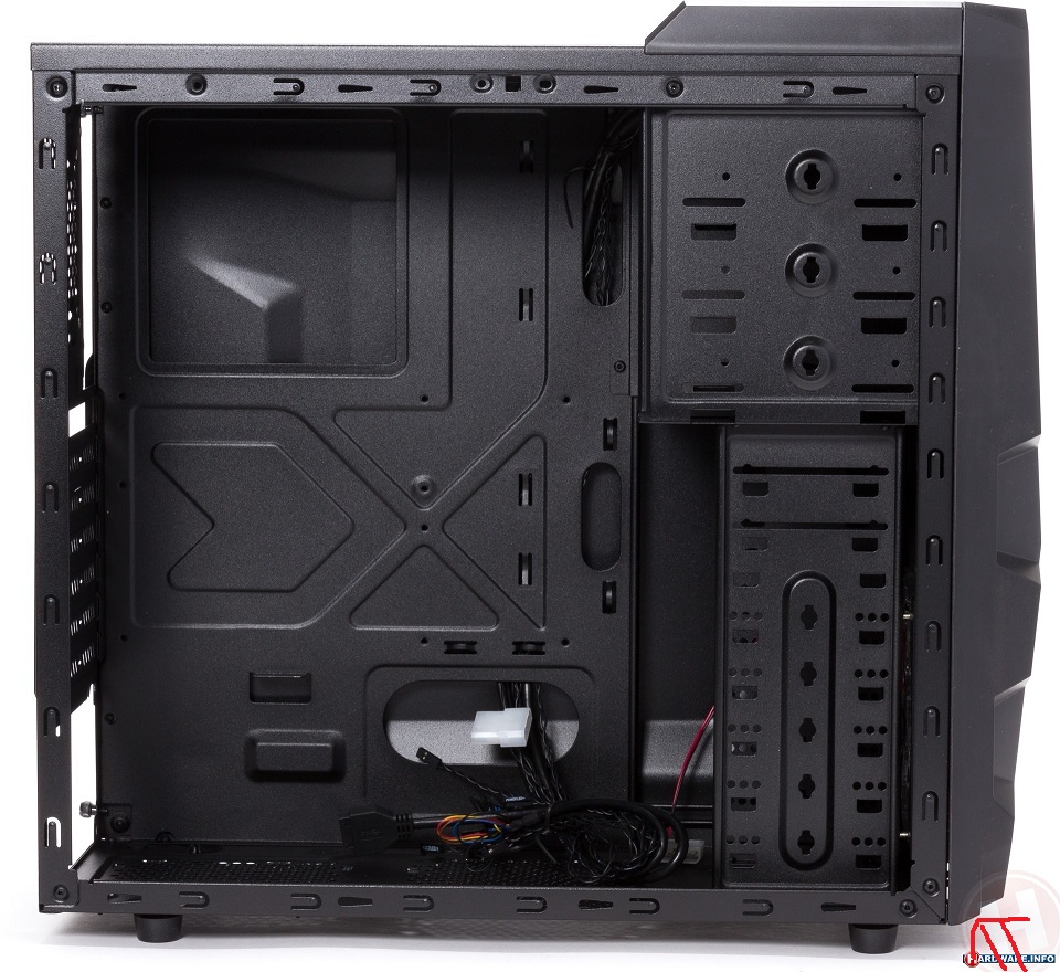

Vielen Dank für Eure Antworten! Ja, das Gehäuse hat einen Standard verbauten Lüfter, den Agando nicht extra eingebaut hat. Ich !denke!, dass er über einen 12 Volt Molex-Stecker ans Netzteil angeschlossen ist... Kann ich mir ein Adapterkabel kaufen und ihn ans Mainboard anschließen oder geht das nicht so einfach, denn er hat noch LED verbaut? Ich kann den Lüfter auch nicht einfach ausbauen, da ich mich nicht so gut mit der Verkabelung etc. auskenne und um an den Lüfter zu gelangen müsste ich die Festplatte ausbauen und die Grafikkarte ebenfalls. Ich würde ja gerne einfach die vordere Hülle abnehmen, aber man kann nur die Seiten rausnehmen. Oder kann ich das Vorderteil irgendwie abnehmen ohne irgendein Teil auszubauen?
Ich vermute, dass der Lüfter von vorne festgeschraubt ist. Zieh mal kräftig am Frontteil. Das dürfte unten eine Art "Griffmulde" haben.
Vielen Dank für den Tipp! Habe das Frontteil abgenommen und den Be quit! nach vorne genommen und den Standard Lüfter hinten wieder eingeschraubt. Die Lautstärke ist jetzt aufjedenfall leiser! Also nochmals danke für Eure Antworten, denn ich lasse den PC jetzt lieber so wie er ist ;)
