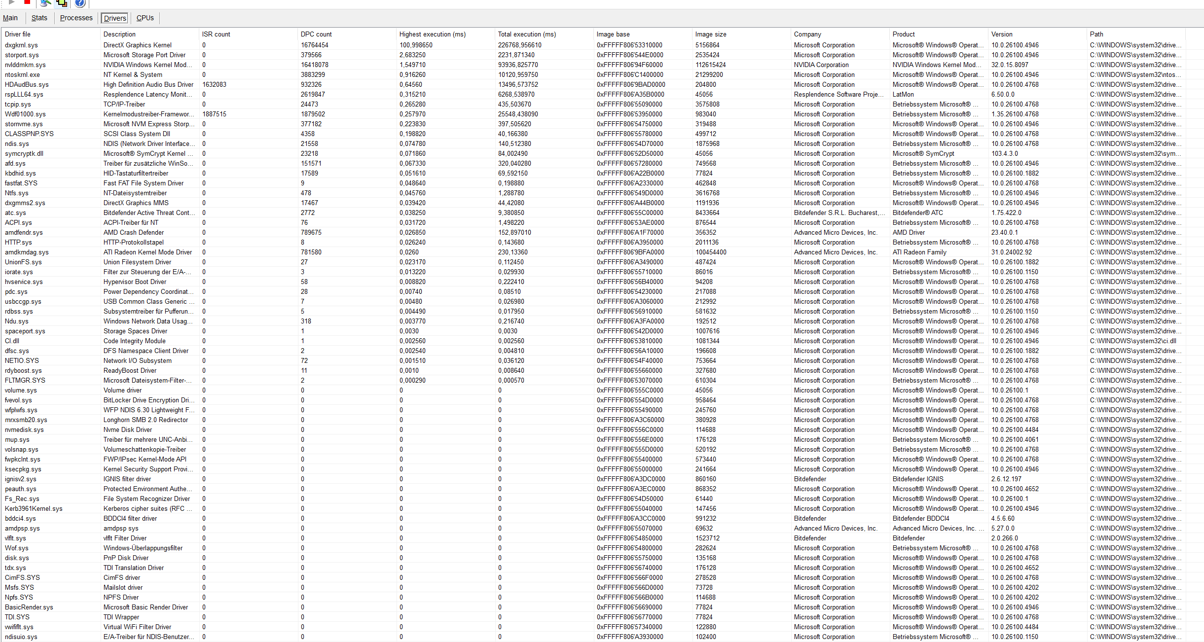

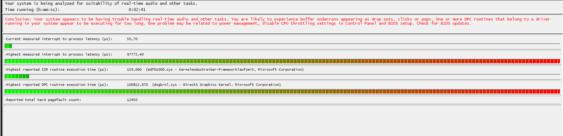

ich hab auf raten von chat gpt mal Latencymon runtergeladen dabei ist folgendes rausgekommen kann das auch das problem sein? Chat Gpt sagt ja erklärt das ganz gut aber Ki hinterfrage ich dann doch gerne eh ich hier alle treiber neu ziehe etc
@Scaz ja, da liegt der Hund begraben. Zeig' doch bitte mal 'nen screenshot vom "Drivers" Reiter wenn das Ding 2-3 Minuten gelaufen ist.
