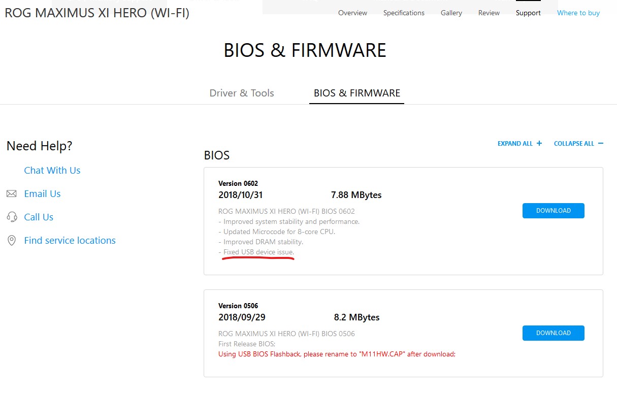

das ist laut Asus das 2te bios für das brett. da sind kinderkrankheiten normal. gut, das dein rechner abkackt weil du dein handy anschliesst is schon übel aber ruckler und sowas hatte ich früher auch wenn ich cpu und brett direkt nach release gekauft habe. das ist normal. bios so schnell wie möglich updaten!!

Also wenn ich das richtige sehe, hab ich die aktuellste BIOS Version.
Ich hab einen USB Hub woran ich in der Regel mein Handy anschließe. Hab es jetzt mal direkt ans Board angeschlossen und gleiches Problem. Wenn das Handy aber mal angeschlossen ist und der Rechner einmal abgeschmiert ist und ich es nicht abstecke dann funktioniert alles. Also dann wird es erkannt und ich kann alles benutzen und machen ohne Einschränkung. Immer nur beim ersten Anstecken schmiert der Rechner ab. Damit kann ich noch Leben bis es eine neue BIOS Version gibt. :D

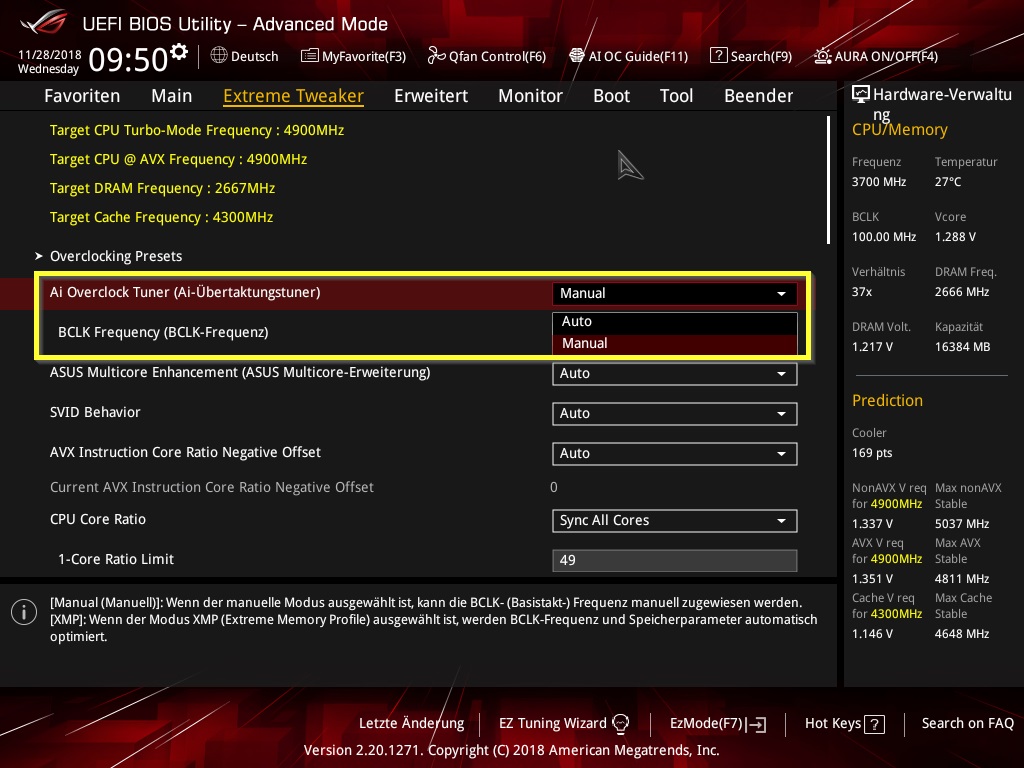

Ich kann für meine RAM leider kein XMP Profil auswählen oder ich find die Option nicht, wo ich das einstellen kann.

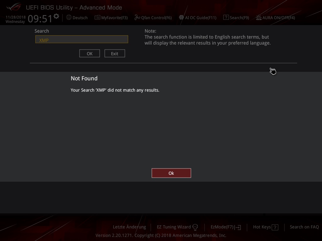

Also wenn ich ehrlich bin hab ich keine Ahnung wo das XMP sein soll, finde das nicht.
Bei Ai Overclock Tuner wird es nicht aufgelistet und wenn ich danach Suche
wird es auch nirgendswo gefunden.
Oder such ich tatsächlich an der falschen Stelle?

@Lyreex genau das ist der schalter wo sich "normalerweise" xmp verbirgt. is schon richtig alles nur ist da kein xmp bei dir! hmm.. 2tes bios halt!
Okay. Das ist halt komisch, weil bei der8auer zum Beispiel gibt es im bios XMP. Er hat war das ROG MAXIMUS XI HERO WI-FI (ich hab das ROG MAXIMUS XI HERO, ohne WI-FI). Aber macht der WI-FI unterschied echt das XMP aus? Also das die schon eine andere Version haben als ich? Das wär ja echt strange.
oder
Kann es sein das meine RAM die XMP nicht unterstüzt?
