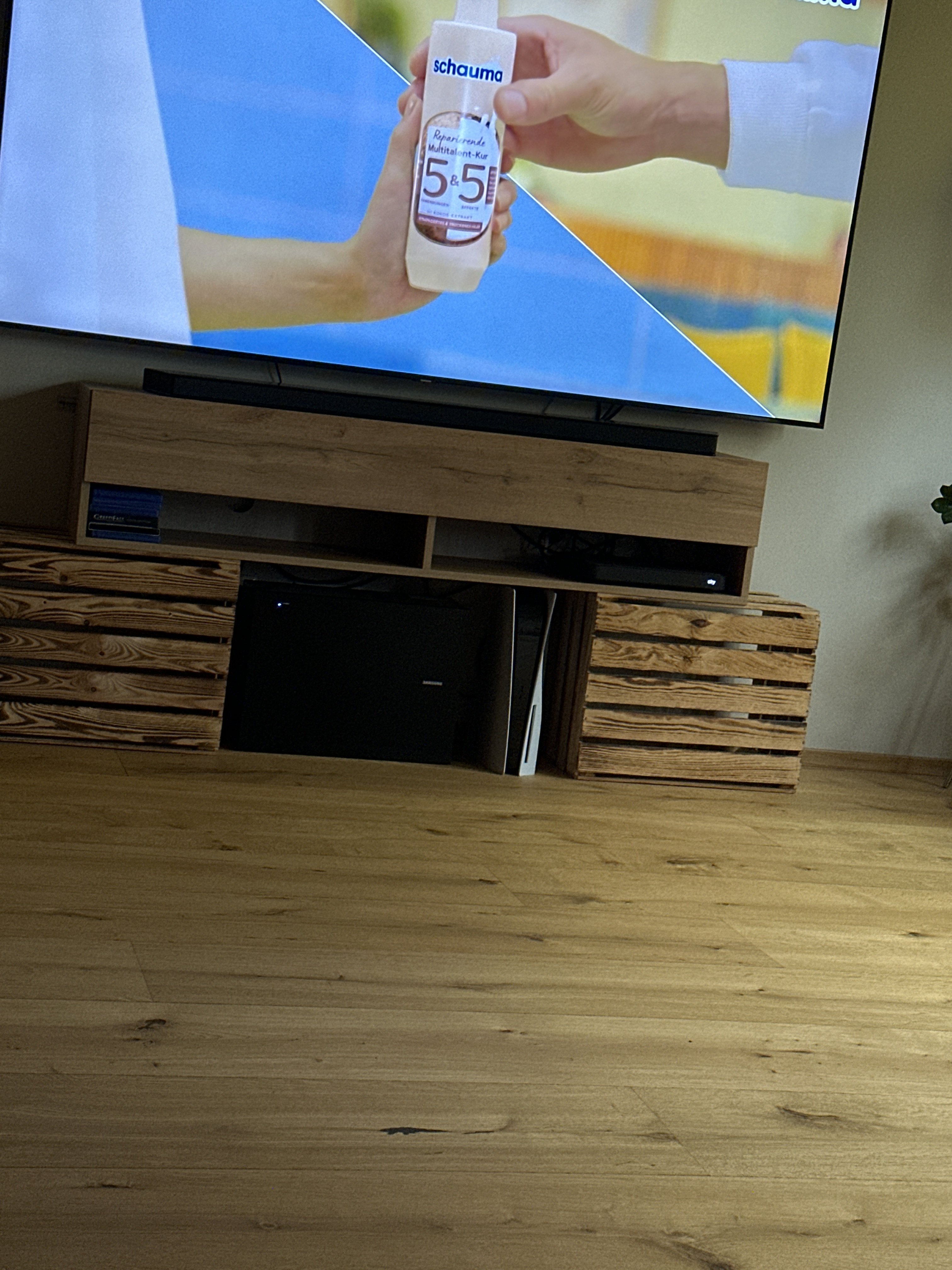

@Blutomen Hm.. Da hab ich noch gar nicht dran gedacht.. Jetzt wo Du es sagts hab ich da auch schon gelesen. Horizontal war sie bis jetzt, aber das „Fach“ wo sie residiert ist in der Höhe so groß wie die PS5 und in der Breite 1,5x so lang. Ich habe halt Angst das sie überhitzt.
HDMI-Adapter hab ich schon dran 💪

Ich würde mir mehr Gedanken um einen eventuellen Wärmestau in einem so kleinen Fach machen. Der Effekt durch eine schlechte Luftzufuhr durch geringen Abstand zum Boden wird dagegen vernachlässigbar seien.

@Christian1297 Genau deshalb soll sie umziehen 😉
Da ist sie jetzt hingezogen, vorher war sie in dem rechten Fach..

An sich würd ich sie genau so hinstellen.sebulba05 schrieb:Da ist sie jetzt hingezogen, vorher war sie in dem rechten Fach..
Aber nicht, wenns nen Sub daneben ist..

Dein Problem ist eher, dass die nach oben hin nicht genug Platz hat und so die wärme nicht gut genug abführen kann.
