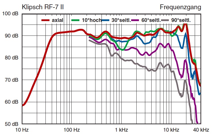

Im HiFi-Haus hatte ich mir "damals" die RF-Serie angehört. Aus einem anderem Thread:
Zwenner schrieb:
Ein Hinweise noch zu dieser Klipsch-Serie, die Hörner bündeln recht stark (daraus ergibt sich eine ausgeprägte Winkelabhängigkeit) und können im Nahfeld nervig werden, würde ich unbedingt, direkt im Raum hören - ein Erfahrungsbericht wäre DANN wünschenswert.
