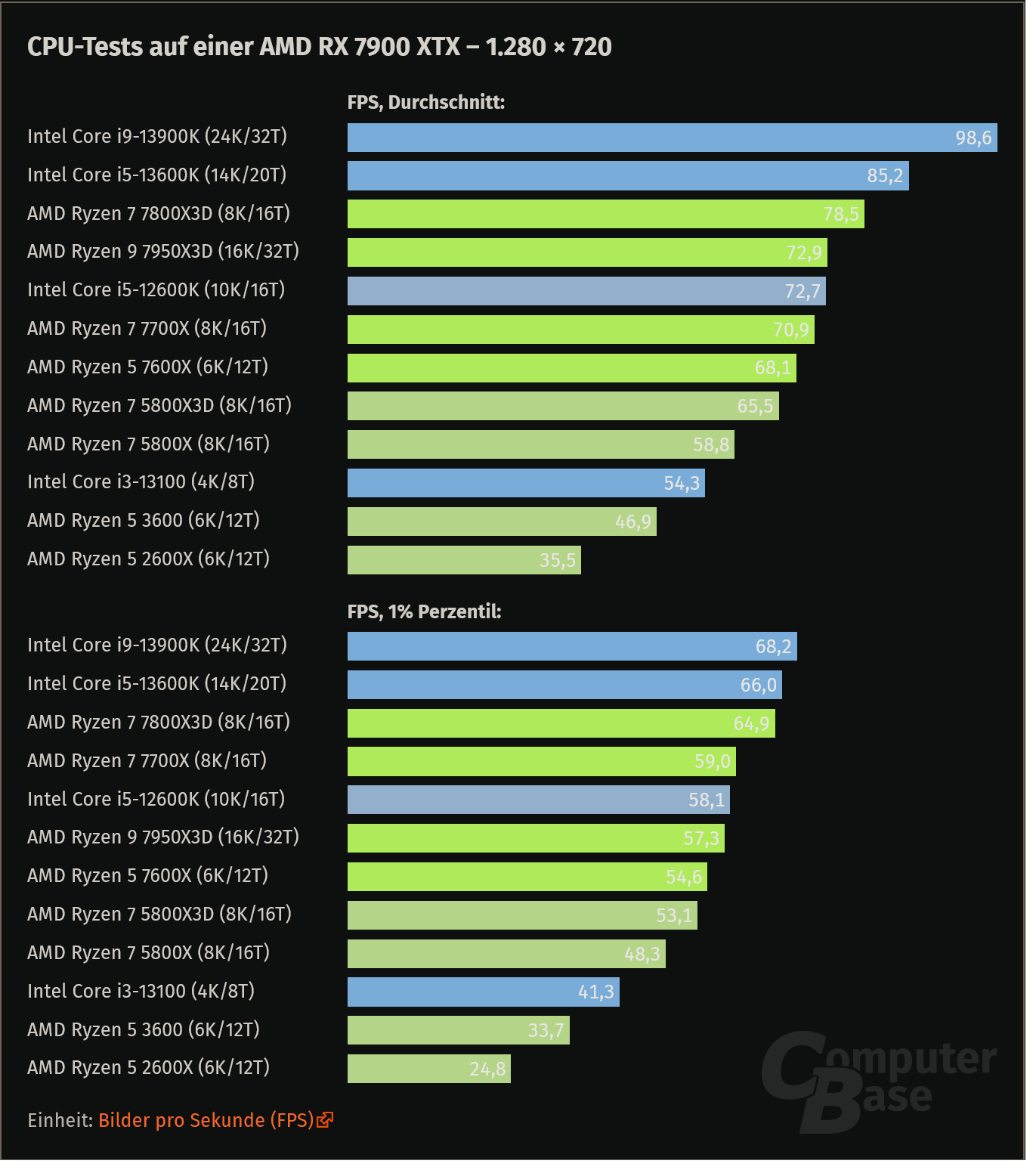

Weil wir wissen wollen, wie viele FPS die CPU maximal generieren kann. Schafft sie 70FPS in 720p, schafft sie das auch in UHD. Andersrum ergibt das keinen Aufschluss.Nerke schrieb:Warum testet ihr immer die Prozessoren mit einer 4090 auf 720p?
- Okt. 2016
- 250
So wird aufgezeigt, wie viele die FPS die Prozessoren Max. liefern können, die GPU fällt in 720p als limitierender Faktor raus.Nerke schrieb:Warum testet ihr immer die Prozessoren mit einer 4090 auf 720p? Mich würde der Vergleich mal in UWQHD oder UHD interessieren.

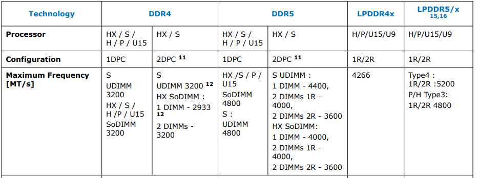

DDR5-4400 beim 12900K der eigentlich DDR5-4800 kann laut spec.PeacemakerAT schrieb:Die CPUs werden wie spezifiziert betrieben, das ist schon i.O.

Das passt aber nicht mit dem CPU-Test zusammen, wie soll die GPU bis zu 94,4FPS erzeugen können wenn die 7800X3D CPU nicht schneller als 78,5FPS kommt...Artikel schrieb:Alle Benchmarks wurden auf einem AMD Ryzen 7 7800X3D (Test) (abweichend vom sonst verwendeten 7950X3D, der andernorts benötigt wurde) durchgeführt, der mit den Standardeinstellungen betrieben wurde.
H6-Mobs
- Jan. 2023
- 875
Andere TestszeneIsaacClarke schrieb:Das passt aber nicht mit dem CPU-Test zusammen, wie soll die GPU bis zu 94,4FPS erzeugen können wenn die 7800X3D CPU nicht schneller als 78,5FPS kommt...

Das würde den Sinn dieses Tests verfehlen, denn man will nicht sehen, mit welcher Grafikkarte welche Auflösung flüssig ist, sondern wie die unterschiedlichen CPUs skalieren.Nerke schrieb:Warum testet ihr immer die Prozessoren mit einer 4090 auf 720p? Mich würde der Vergleich mal in UWQHD oder UHD interessieren.
Also nimmt man möglichst die stärkste Grafikkarte mit geringer Auflösung und geringen Grafikeinstellungen, um die als Faktor auszuschließen.
Bei einer Mittelklasse-Grafikkarte, die in WQHD schon bei 30 FPS am Anschlag ackert würden auch alle CPUs maximal 30 FPS liefern, selbst wenn sie mehr könnten.

Hoch- vs. Ultra-Details für mehr potenzielle CPU-Last lautet hier das GeheimnisIsaacClarke schrieb:Ich bin verwirrt!
Laut Spec.....alberts2 schrieb:DDR5-4400 beim 12900K der eigentlich DDR5-4800 kann laut spec.
https://cdrdv2.intel.com/v1/dl/getContent/655258
Mir schon klar, mag etwas schwer zu lesen sein, daher die simple Erklärung. Alder Lake kann DDR5-4800 (laut Spec) wenn das Board nur zwei Speicherslots besitzt (1DPC), mit "üblichen" Board die vier Speicherslots haben, reduziert sich die Geschwindigkeit bereits auf DDR5-4400 (womit meist getestet wird). Werden dann alle Slots benutzt, reduziert sich das wie in der Tabelle angegeben noch weiter.
Es hat schon seinen Grund wieso High-End Boards mit zwei Speicherlots existieren. Schon klar, dass es hier im Forum kaum einen interessiert, aber es sind nun mal die Specs.
Nutzt du ein Board mit 2 RAM Slots dann 4800, nutzt du ein Board mit 4 RAM Slots 4400alberts2 schrieb:DDR5-4400 beim 12900K der eigentlich DDR5-4800 kann laut spec.

Was soll das bringen? Da sind alle gleichNerke schrieb:Warum testet ihr immer die Prozessoren mit einer 4090 auf 720p? Mich würde der Vergleich mal in UWQHD oder UHD interessieren.
