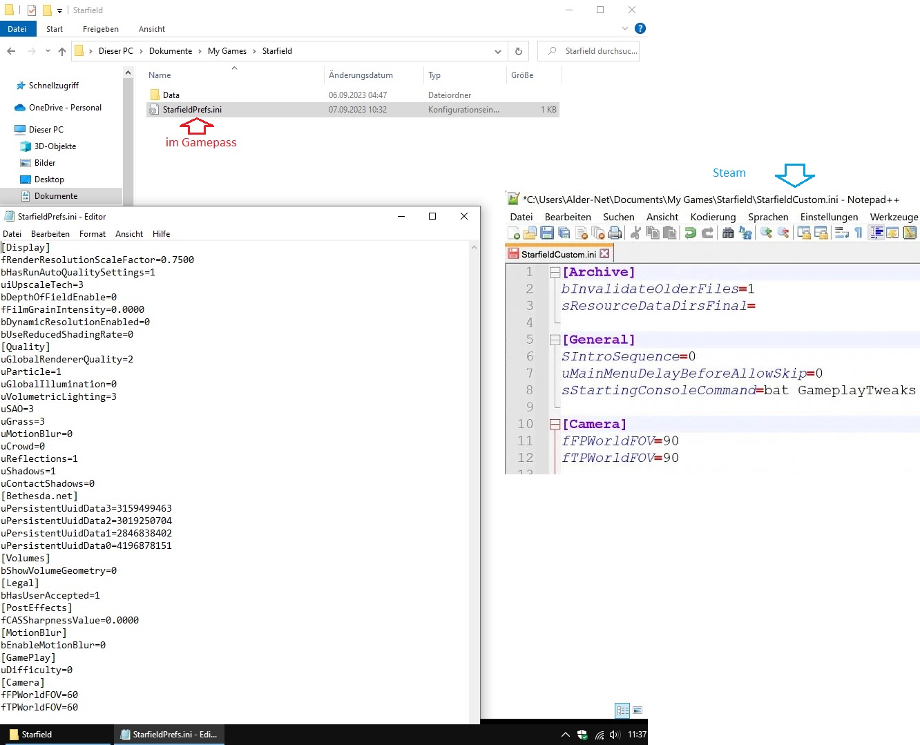

Die ini-Datei, wo man FoV ändern kann ist bei Steam und bei Gamepass unterschiedlich.(x)
(vorsichtshalber ne Sicherungskopie machen, net vergessen)
(x) welche kleinsten Werte sinnvoll sind muss ich noch probieren, ob kleiner 80 noch funzt
https://extreme.pcgameshardware.de/...TY5NDA2NzkzNi4yNzMuMS4xNjk0MDc2NjQ4LjU5LjAuMA..
PCGH hatte minimal 80 als Bsp. mit Bild
btw.
Wer möchte, kann auch MotionBlur = Off setzen und bei PCGH wird empfohlen in der ini dann beide Werte=0 zu setzen.
