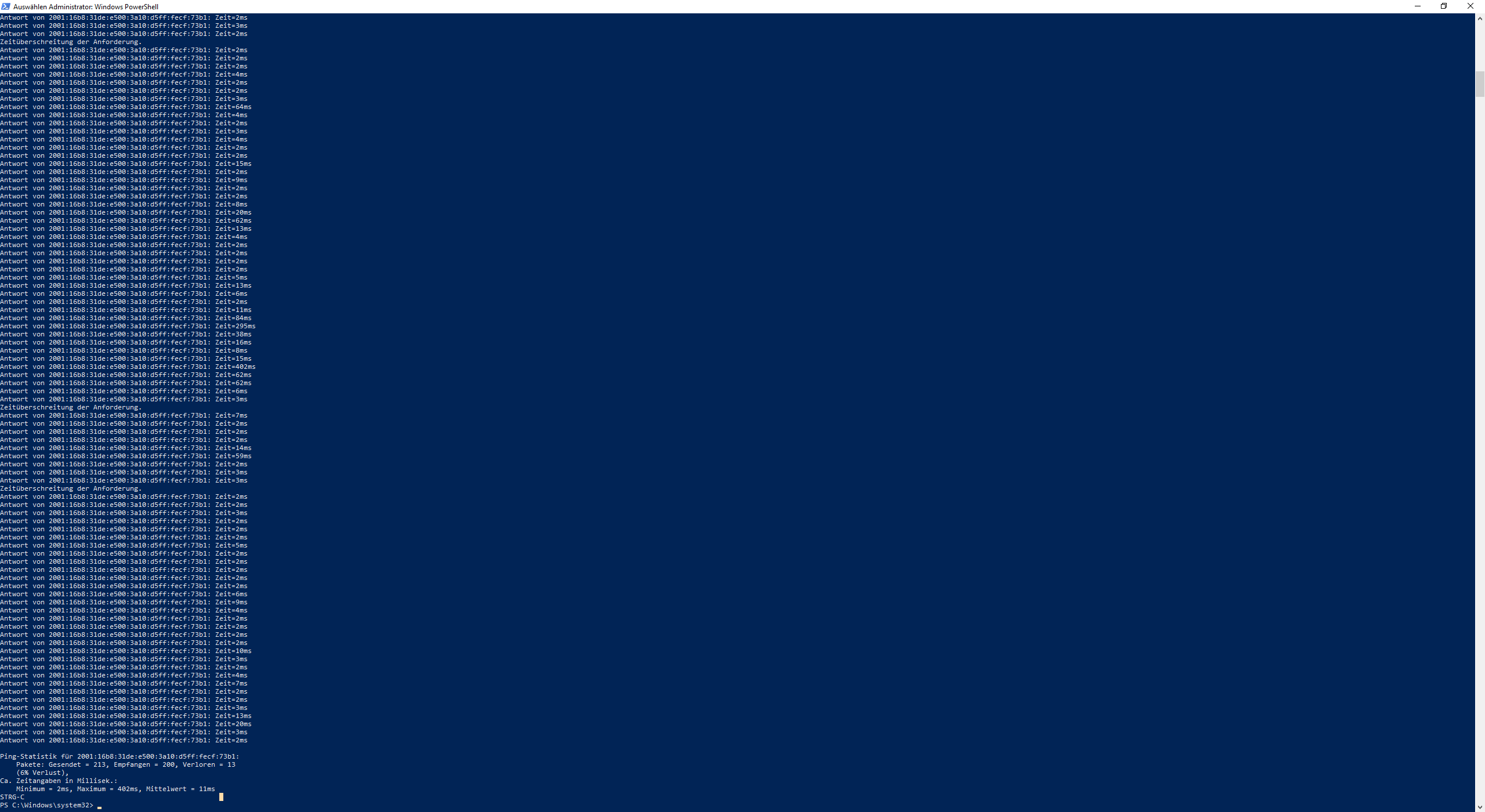

Mach lieber mal "ping -t fritz.box" und lass das 2-3 Minuten laufen. Dann drückst du STRG+C. Das ist aussagekräftiger.

Und genau das ist das Problem @Aka_Anton: Wie Du selbst in deinem Screenshot sehen kannst, hast Du da Ping Ausreißer über 400ms ...
Also: Entweder LAN Kabel quer durch die Wohnung, PC neben den Router (ob nun PC bewegen oder Router bewegen) oder mit dem höheren Ping leben.

Damit steht es fest. Es wird zu 99.9% deine WLAN Verbindung sein.
