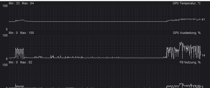

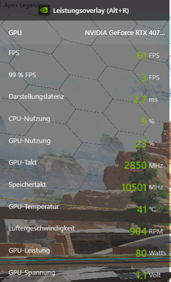

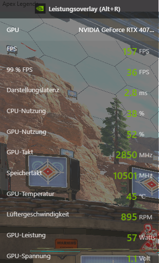

Habe Diesen PC seit Freitag und wollte nach der Einrichtung des PCs Apex spielen, dort hatte ich dann starke FPS Drops.
Habe dann versucht die Grafik anzupassen und im Nvidia controllcenter noch einige Sachen zu optimieren, Hilf aber alles nix.
Am Samstag wollte ich dann weiter mit der Problem Findung machen aber dann lief alles 1a, auch nach mehrfachen neu Startens des Spiels und sogar des pcs und heute läuft es wider wie am Freitag, es droppen konstant die Fps.
Dazu muss ich noch sagen das in anderen spielen (Farcry 6, Tom Clancys Ghostrecon) alles optimal läuft, sowohl beim spielen als auch beim benchmark.
Habe bereits alle Treiber aktualisiert und gpu und cpu Treiber neu installiert
Bios geupdate
Grafik Einstellungen im spiel und im nvidia controllcenter angepasst.
Taktet die Grafikkarte wegen Unterforderung herunter? Das wäre bei der Source Engine (bekannt aus Counter Strike) ja - je nach Grafikoptionen - nichts neues. Was sagt denn die Telemetrie genau? Mit dem gezeigten Ausschnitt kann man nicht so wirklich viel anfangen.
Außerdem bitte aufzählen was schon probiert wurde. Mit "hab versucht einige Sachen zu optimieren" kann niemand etwas anfangen.
Kann im Multiplayer auch ggf. an Netzwerk-Lag liegen. Eventuell mal in der Shooting Range testen.
das könnte sein, erklärt aber nicht warum es am Samstag für ca. 3 stunden Problemlos lief.
