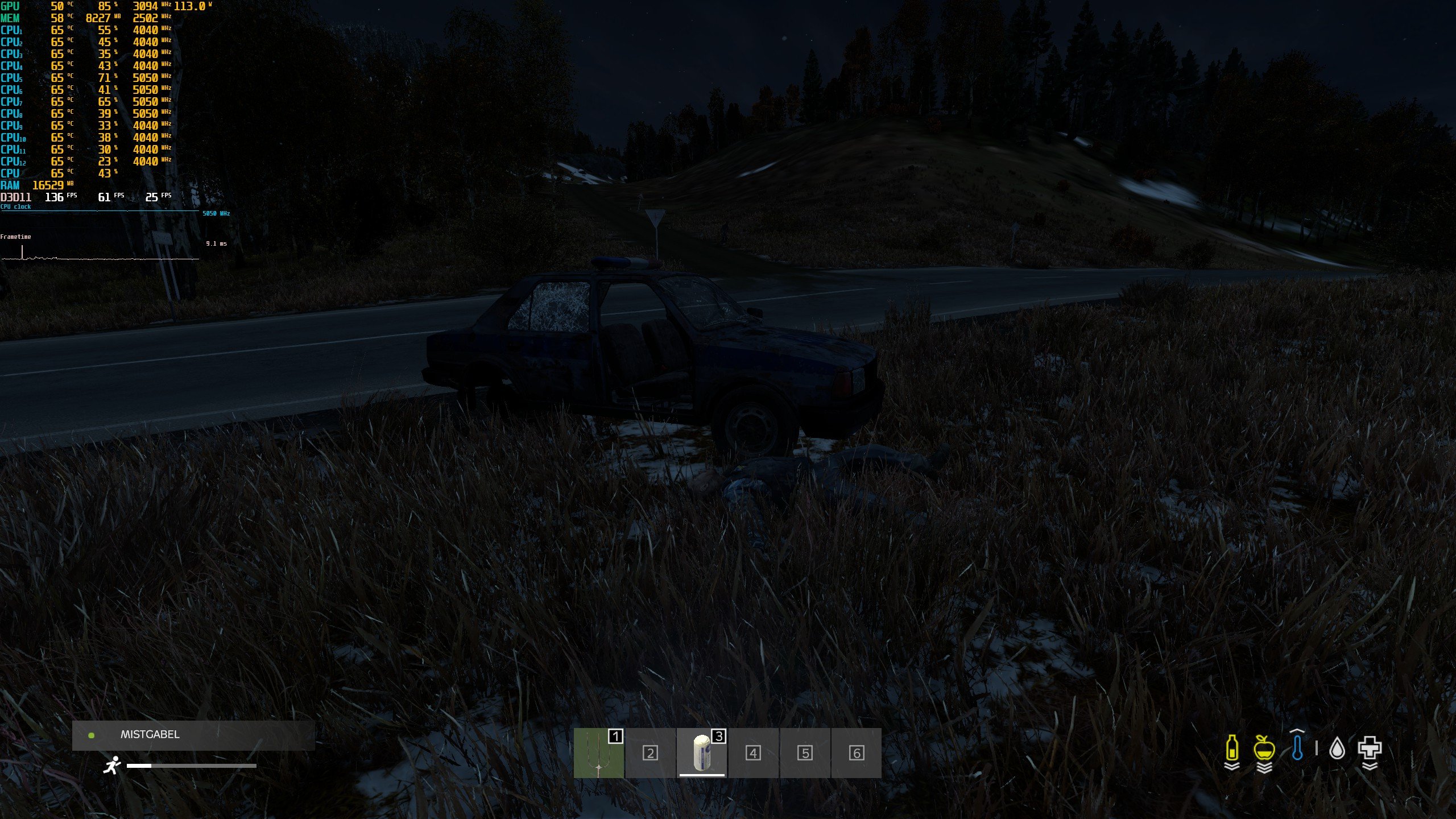

in manchen Spielen habe ich FPS Drops, am schlimmsten dabei ist das Spiel Dayz. Dort habe ich nicht nur starke FPS Drops, sondern auch sehr niedrige 1% FPS (Bild 1 und 2). Dadurch wird quasi eines meiner Lieblingsspiele unspielbar. Die Bilder wurden in einem kleinen Dorf gemacht. Was glaubt ihr, wie die Lage in einer Stadt oder in einem dichten Wald aussieht... Frametime Spikes durch die Decke, Standbilder für halbe Sekunden, usw.
Manch andere Spiele sind auch davon betroffen, aber nicht so stark.
Ich habe schon Einiges versucht: Windows neuinstallieren, Hochpräzisionsereigniszeitgeber im Gerätemanager deaktivieren, minimalen Leistungszustand des Prozessors auf 100% gestellt, alle Features in Adrenalin AMD ausgestellt (AMD FMF, Anti-Lag, usw.) , DDU, AMD Guide for performance (alles gemacht außer Schritt 9 (Hälfte gemacht, danach die Hoffnung verloren), 13, 14, 17), EXPO/XMP aus und an.
Ich habe sichergestellt, dass andere Nutzer mit ähnlichen Setups und einer 9060xt 16gb kein Problem haben. Ich habe mich schon gefreut, eines meiner Lieblingsspiele mit meinem neuen Gaming PC auszutesten, jedoch verstehe ich nicht wirklich warum das Spiel so unglaublich stark leidet.

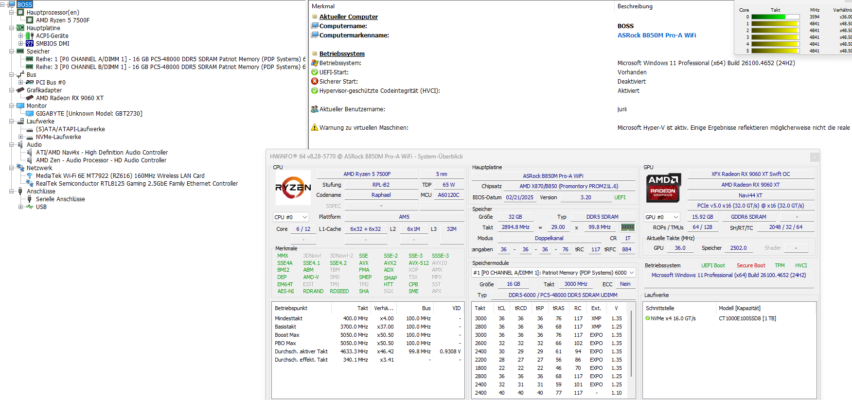

Bitte Screenshots der Konfiguration mithilfe des Systemüberblicks von HWiNFO und GPU-Z posten, damit man einen besseren Überblick über die Systemkonfiguration (u.a. die BIOS-Version des Mainboards) bekommt.
Wird der aktuelle Chipsatztreiber von AMD für das Mainboard verwendet?
Bitte die Versionsnummer, am besten mit einem Screenshot, posten, nicht schreiben, dass die aktuelle Version verwendet wird.
Die Version des AMD-Chipsatztreibers lässt sich bei Windows in der Übersicht der installierten Apps finden, bei Eintrag "AMD Chipsatzsoftware" wird die Versionsnummer angezeigt.

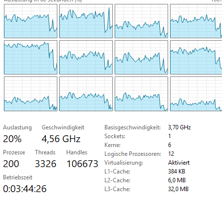

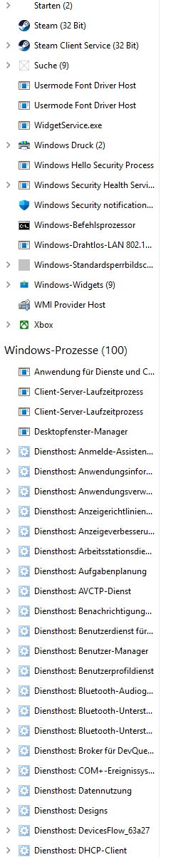

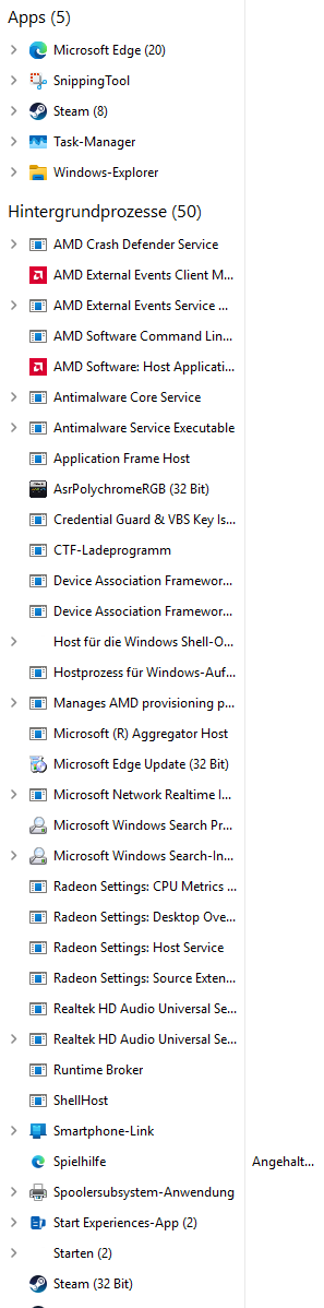

Ich habe 2 Bilder in den Anhang hinzugefügt, vielleicht könnte das von Hilfe sein.
Die restlichen Prozesse sind Windowsprozesse. Ich vermute sie sind nicht von Relevanz.

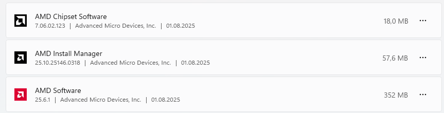

Ich vermute ja, ich habe ein Bild eingefügt (Bild 3).

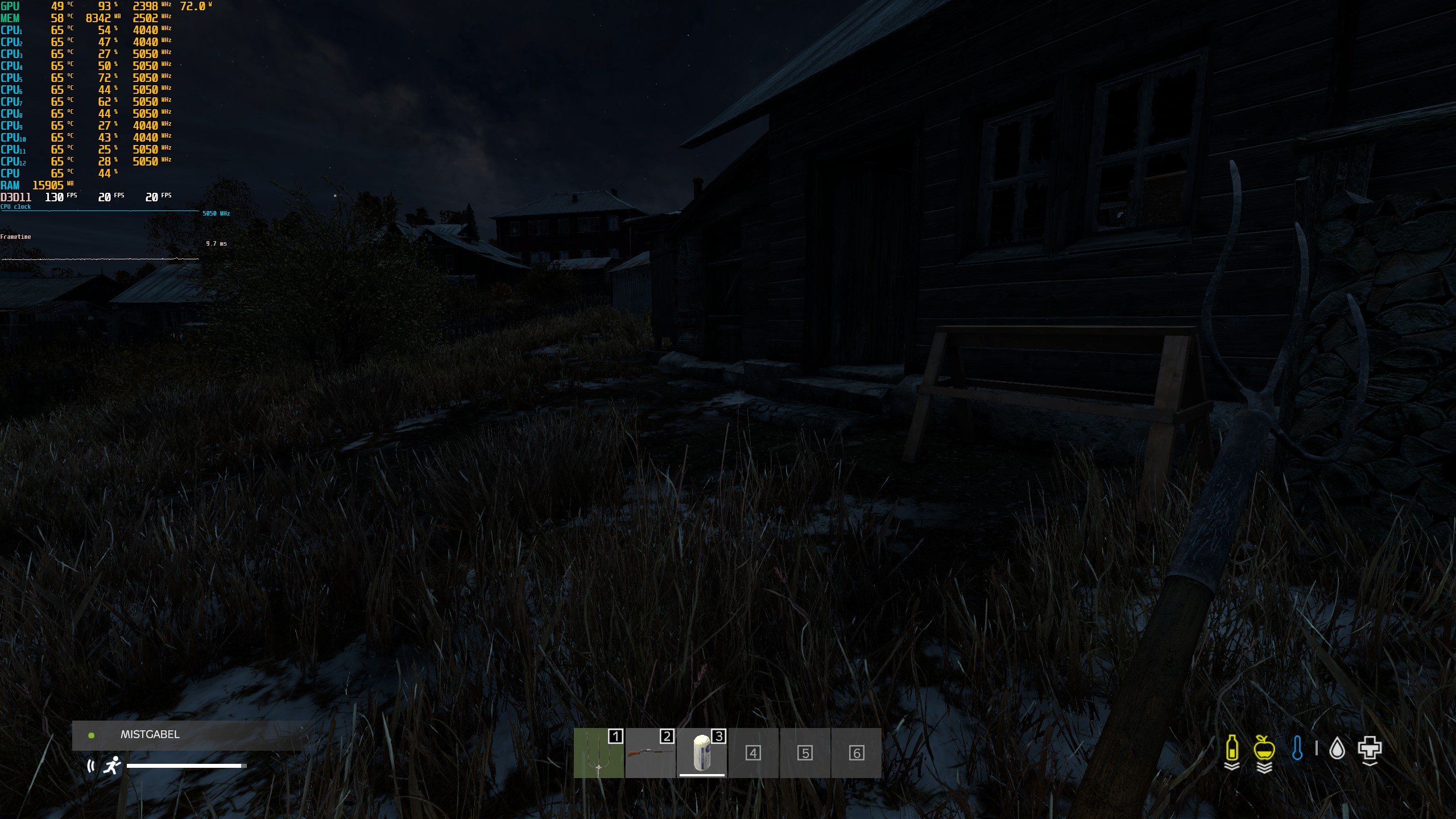

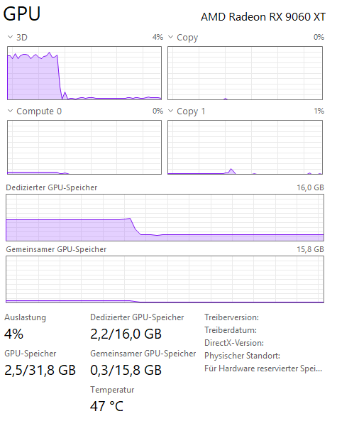

(Bild 4) Im Moment habe ich die 3.20 Version drinne. Zuvor hatte ich 3.30 und 3.25, jedoch hat es auch nichts gebracht.

@amabo dein RAM läuft komischerweise mit 5800 MT/s und steckt in den falschen Slots. A2 und B2 benutzen (den zweiten und vierten vom CPU-Sockel aus). Ist aber auch auf dem Mainboard markiert.
Bios bitte das neuste nutzen, auch wenn du meinst nichts zu merken. Ist auch wegen der frischen Grafikkarte anzuraten.

NameHere schrieb:
Da läuft viel bei dir im Hinterdgrund mit bei 200 Prozessen. Was läuft alles nebenher wenn due spielst?
200 prozesse sind bei 6/12 CPU echt zuviel. da stimme ich dir zu
das sollte die Hälfte sein. Diese Jahr mit meinem 7600 (als ich noch kein 9950x drin hatte) war ich bei der Hälfte der Prozesse beim Spielen. Daher ist beim TE einiges zu viel offen.
Reaktionen: Redundanz

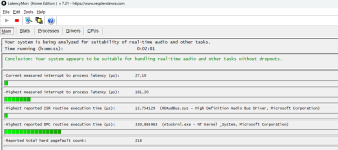

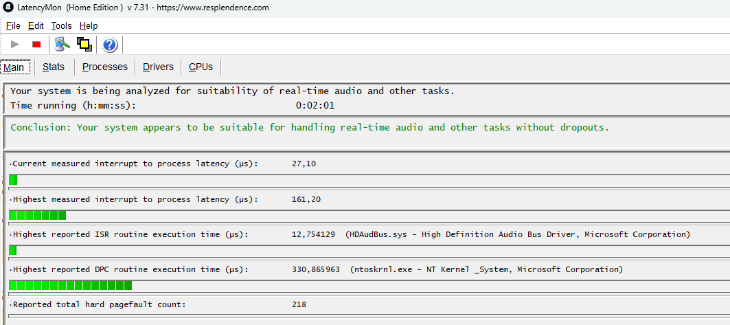

Lade dir LatencyMon runter und poste das Ergebnis. Und BIOS aktualisieren.
Den RAM habe ich von 6000 auf 5800 runtergestellt, da er sonst nicht mit 6000 bootet. Das sind Indexnummern, es ist schon richtig, dass da #1 und #3 steht. #0 und #2 wären A1 und B1.
Der RAM steckt schon in A2 und B2 drinne.
Ich wollte BIOS zurücksetzen auf 3.20 aus dem Grund, dass RAM einwandfrei auf 6000 lief, bis ich mein Bios auf 3.30 aktualisiert habe, was das Problem nicht behoben hat. Nun sitze ich auf 5800
Ich hoffe du meinst das.
