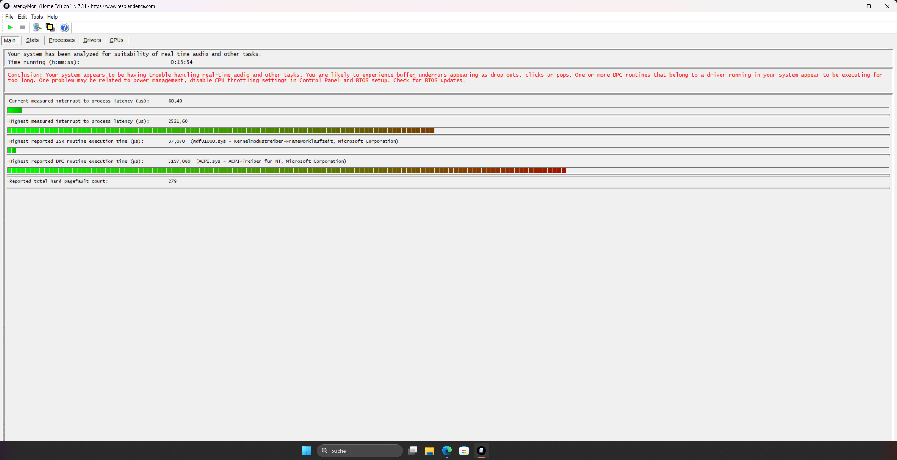

Das System ist blitz-blank. Ich habe nun, vor allen Dingen in Spielen immer wieder kurz, starke Ruckler für vielleicht eine halbe Sekunde.
Vergleichbar mit Nachladerucklern mit einer HDD. Am stärksten auffällig ist dies bei BF2042.

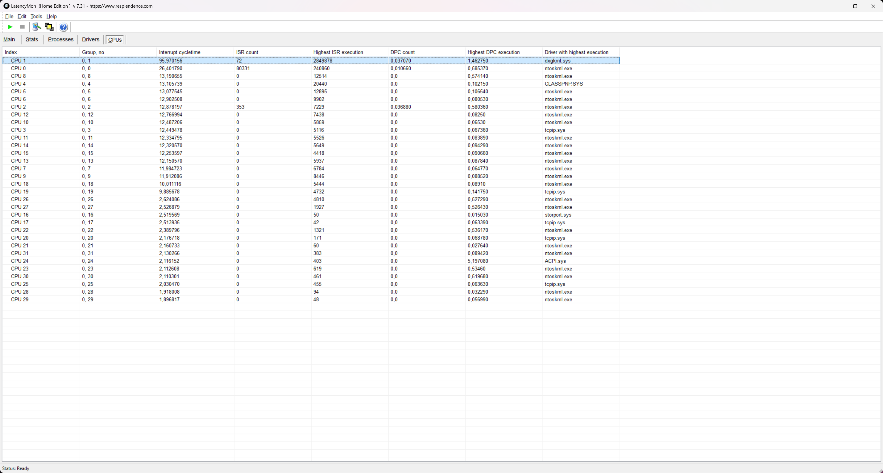

Nun habe ich Latency Mon laufen lassen und sehe, dass ein Kern komplett aus der Reihe schlägt und dieser ursächlich (meiner Meinung nach) für mein Problem ist. Sobald das Problem mit den Rucklern auftritt, spiked Latency Mon auf dem Kern.
Hat jemand eine Idee was ich machen könnte?

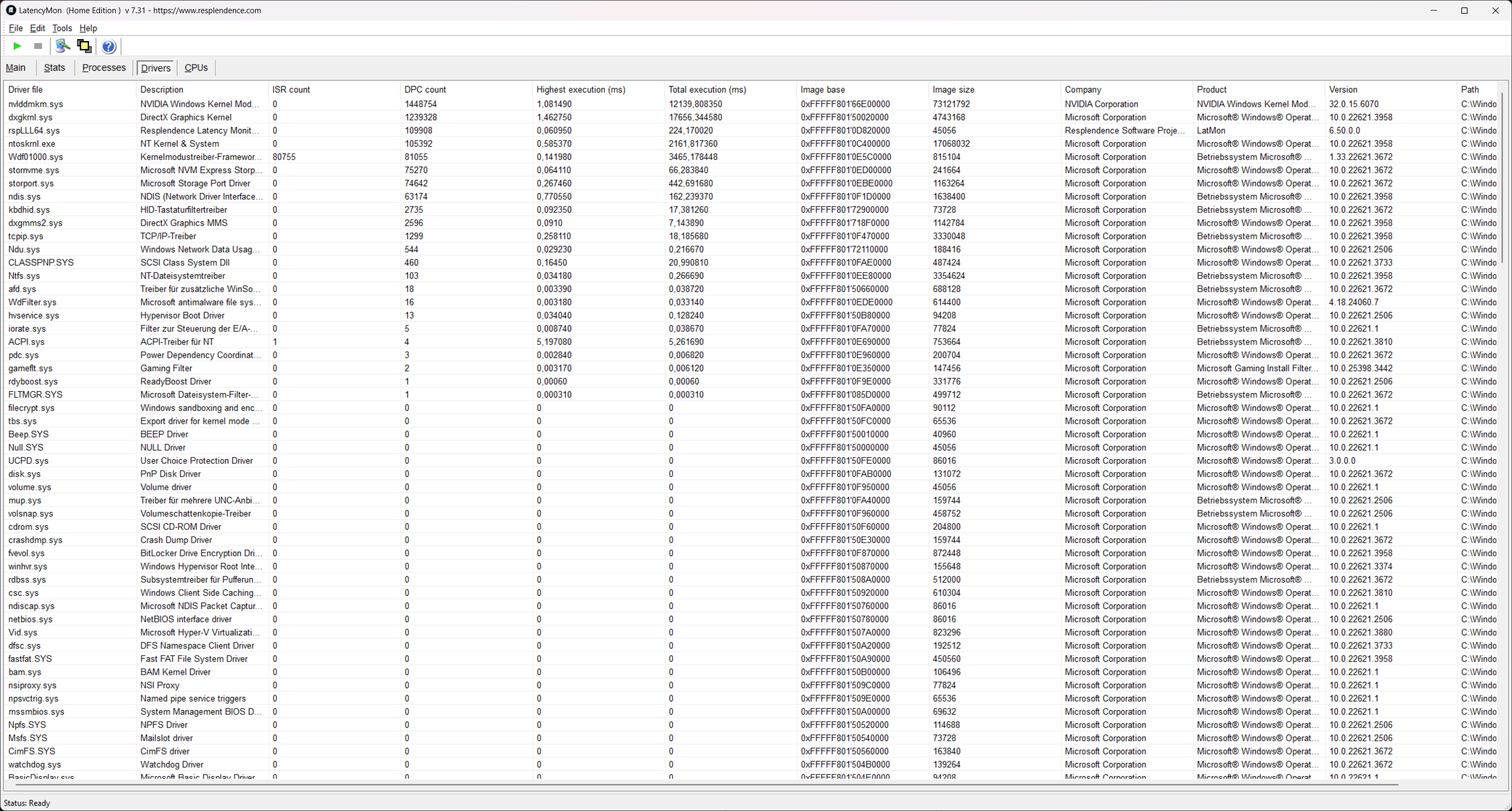

Ich habe gerade eher etwas den Nvidia Treiber im Verdacht. Es ist schon auffällig, dass die höchsten Spikes im Zusammenhang mit dem Nvidia Treiber stehen.
Würde auch erklären warum es kurze "Hänger" gibt, trotz Default Bios.

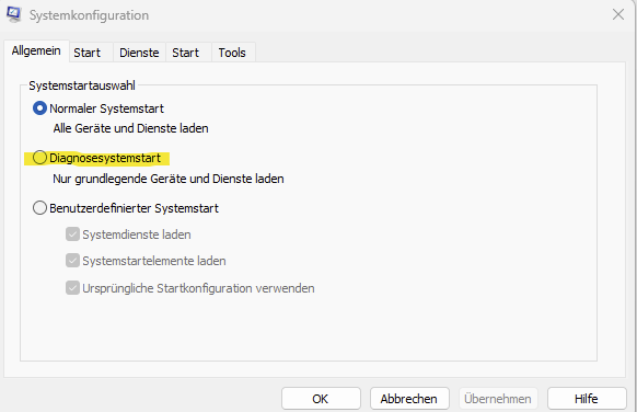

Ich würde mich nicht zu sehr auf die Hardware versteifen. Ebenso wahrscheinlich ist ein Treiberkonflikt oder ein bestimmter Hintergrund-Dienst.
Du könntest versuchen, über die Systemkonfiguration in den Diagnosesystemstart zu booten:
Oder noch etwas gezielter:
  • Unter Dienste alle MS-Dienste ausblenden, dann alle restlichen deaktivieren
  • Unter Start in den Task-Manager wechseln und dort alle Einträge deaktivieren
  • Bestätigen und neu starten.
Wenn das Problem verschwindet, von dort weiter auf die Suche gehen, wer der oder die Übeltäter sein könnten.

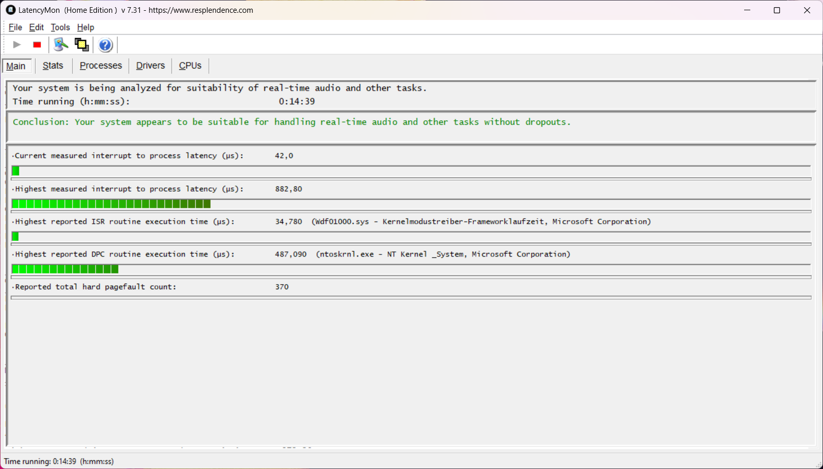

So, ich habe den Nvidia Treiber durch den Vorgänger ersetzt (556.12). Ich habe gerade 3 Runden gespielt, hat keinen einzigen Ruckler mehr und hatte Latency Mon im Hintergrund laufen:
Also deutlich besser als zuvor. Es scheint also wirklich am Treiber zu liegen, der bei mir in der Kombination mit meinem System zu diesem Problem führt.
Erstaunlich, denn ich hatte seit Jahren keine Probleme mehr in dieser Richtung.
