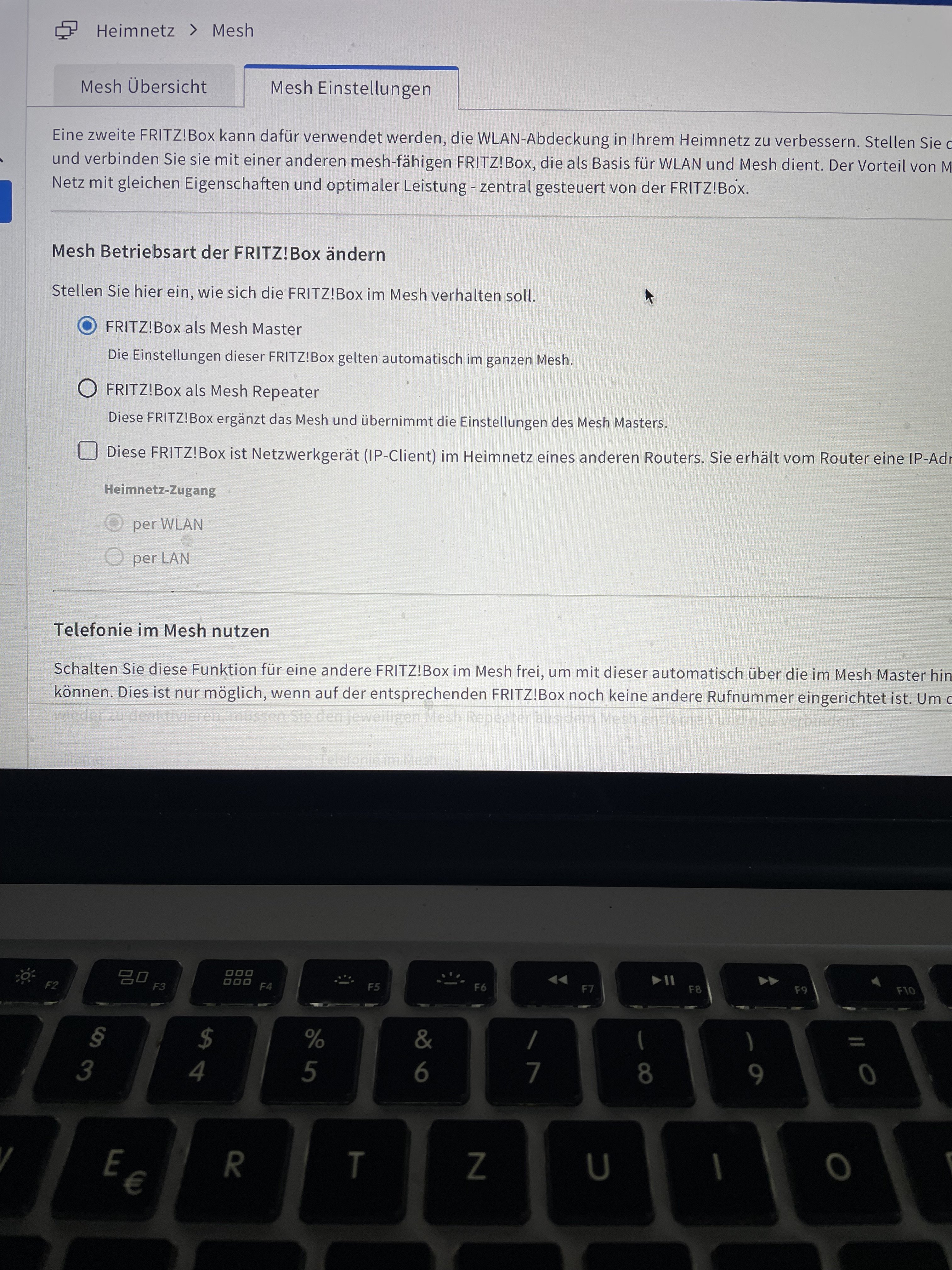

So gut kenne ich mich da leider nicht aus - welche Einstellung würdest du denn empfehlen ? LG
Ist das ganz unten die Einstellung ?
