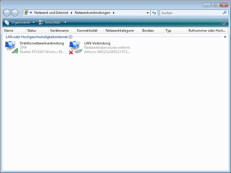

So hat das auszusehen. Ein WLAN Adapter (online) und die onboard Netzwerkkarte ist es in meinem Fall.

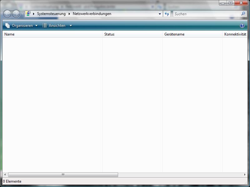

hier noch ein screenshot:

Sicher, dass Du den richtigen "Weg" genommen hast (Wie Tankred es datailliert beschrieben hat)?
Wenn ja, dann kannste am besten gleich noch n Screenshot vom Gerätemanager nachschieben.
Er ist sicher nicht meiner Anleitung gefolgt, denn sein Screenshot zeigt das falsche Dialogfenster.

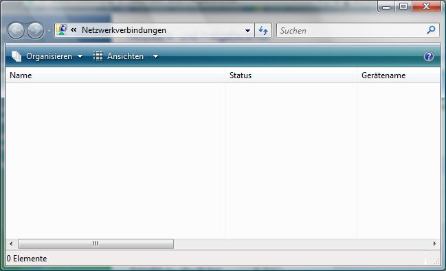

hallo, ich nochmal.
ich habe jetzt die schritte von @werkam durchgeführt - leider ohne erfolg :(
siehe screenshot.
kann mir einer helfen - ich muss ja auch mal die IPs und co ändern können...
