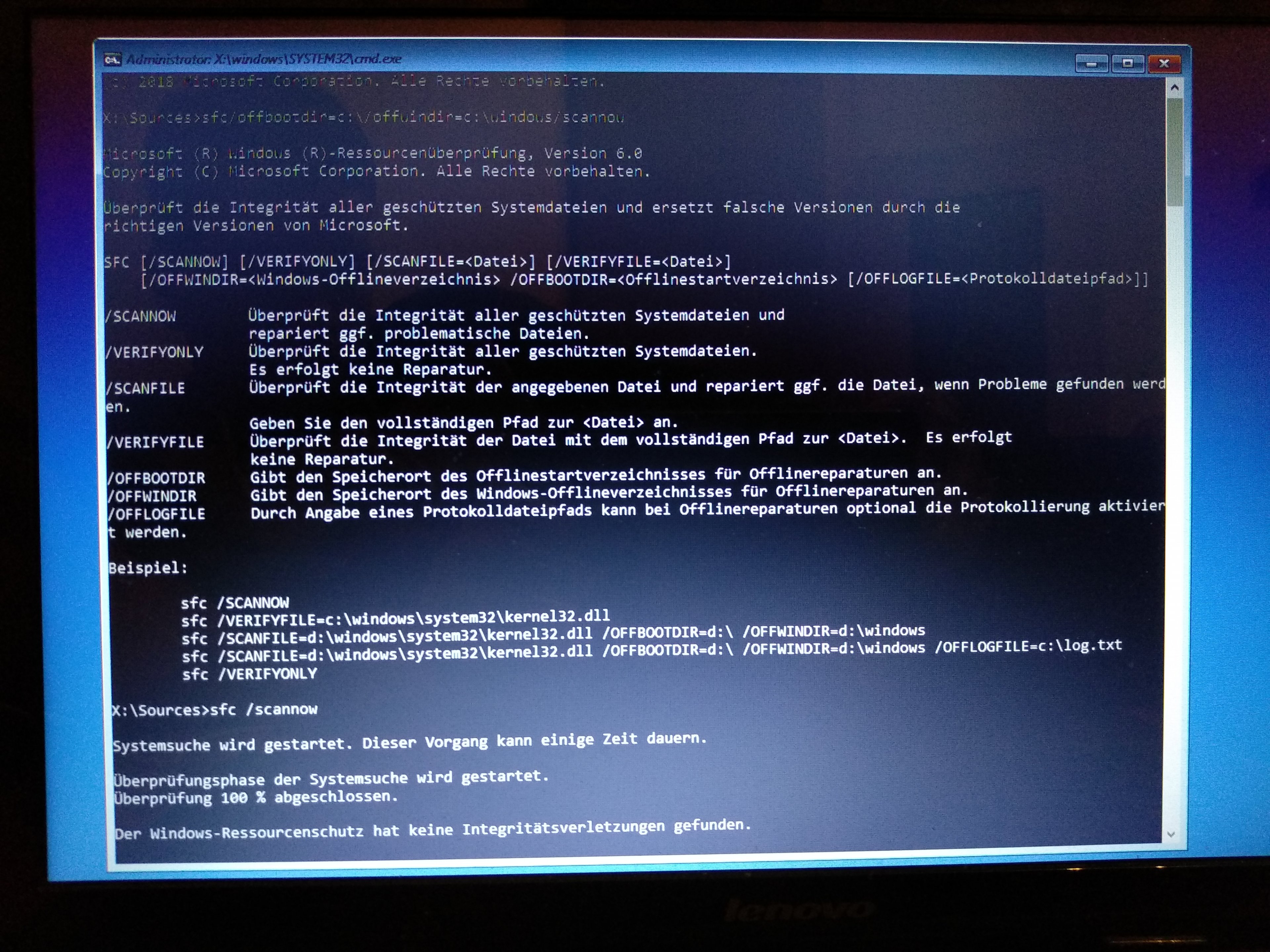

Habe Stick erstellt, damit gestartet, Reparatur brach gleich ab. Eingabeaufforderung hab ich auch gemacht. (Siehe Bild)
hmm...🤔
PS: habe auch schon versucht die Reparatur in Eingabeaufforderung zu deaktivieren, aber startet die trotzdem wieder.

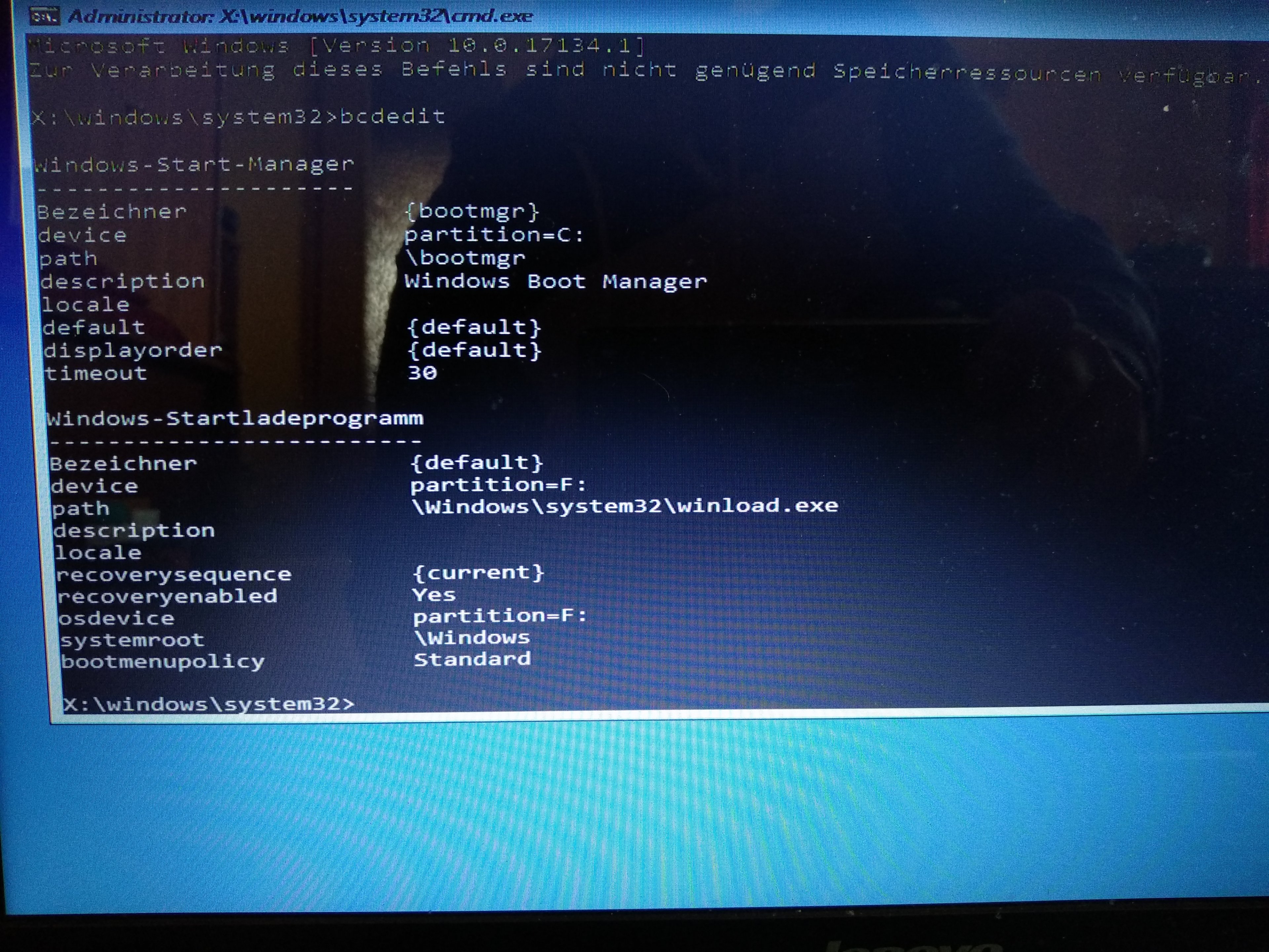

Dann wollen wir mal das recoveryenabled aus dem BCD Speicher entfernen
Dazu nochmals in die Eingabeaufforderung starten und dort
bcdedit (ohne Switches)
eingeben und gucken was da für Device C:\ unter resumeobject steht.
Den Output bitte mal hier einstellen
Danach dieses hier:
bcdedit /copy {current} /d "Safe Mode with Networking"
eingeben. Damit wird die GUi "gezwungen in den Safe Mode zu booten. Wäre zumindest einen Versuch wert bevor ihr die Platte platt macht.

resumeobject gibts da gar nicht
Dateien erstmal jetzt retten mit Linux live oder so.
Ja und locale enthält ebenfalls keinen Wert. Hier sollte eigentlich de-de stehen. Dein Bootloader ist korrupt.
Könnte man mit einer Handvoll Befehle wieder aufbauen -hier in deinem Fall gehe ich aber mal davon aus, dass zusätzlich Teile des BS korrupt sind.
Von daher Daten sichern und wie hier bereits mehrfach empfohlen den Rechner via Clean Install neu aufsetzen.

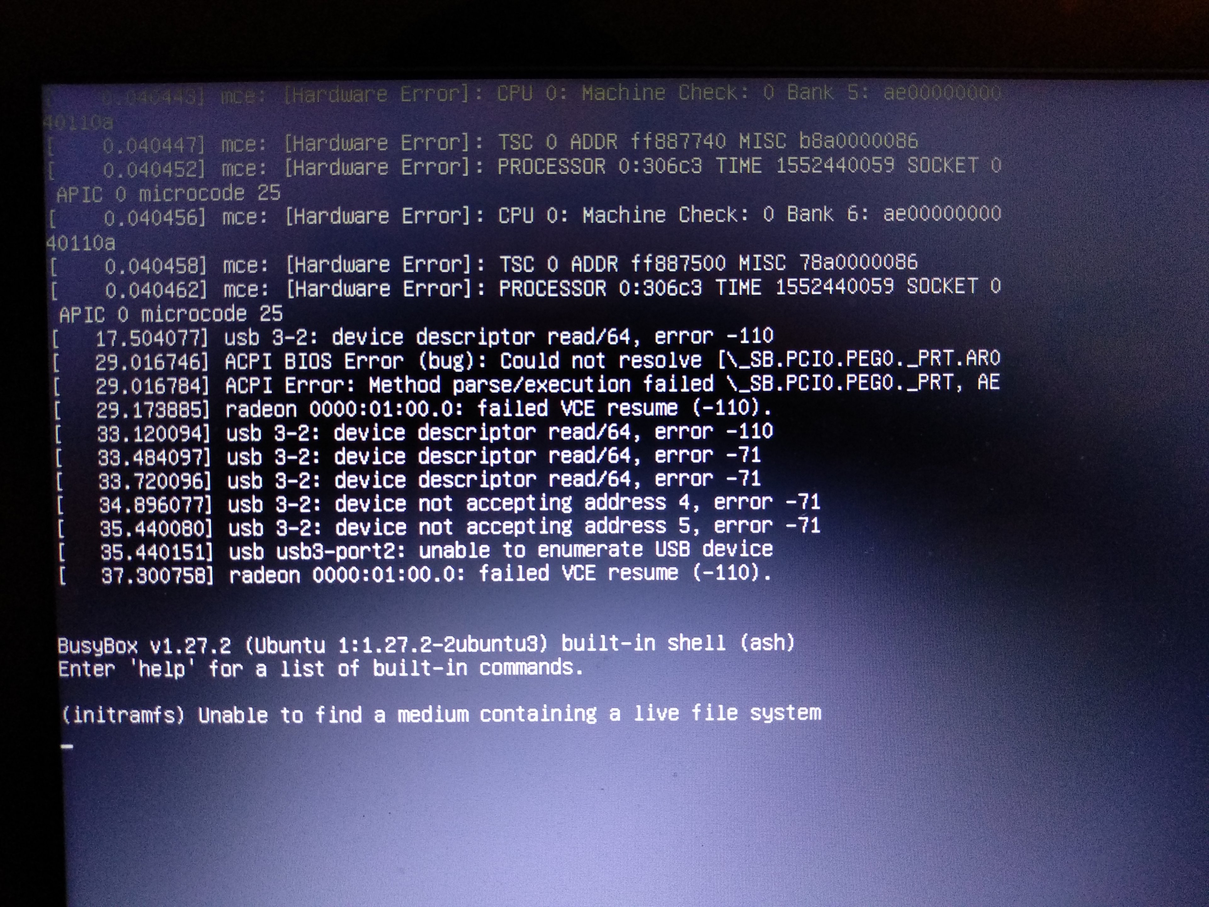

Habe Ubuntu Live Drive auf Stick gemacht, bricht mit Fehlermeldung ab es findet die Platte nicht... Die Prüfung auf Fehler liest sich auch nicht so gut, wie ich finde.
