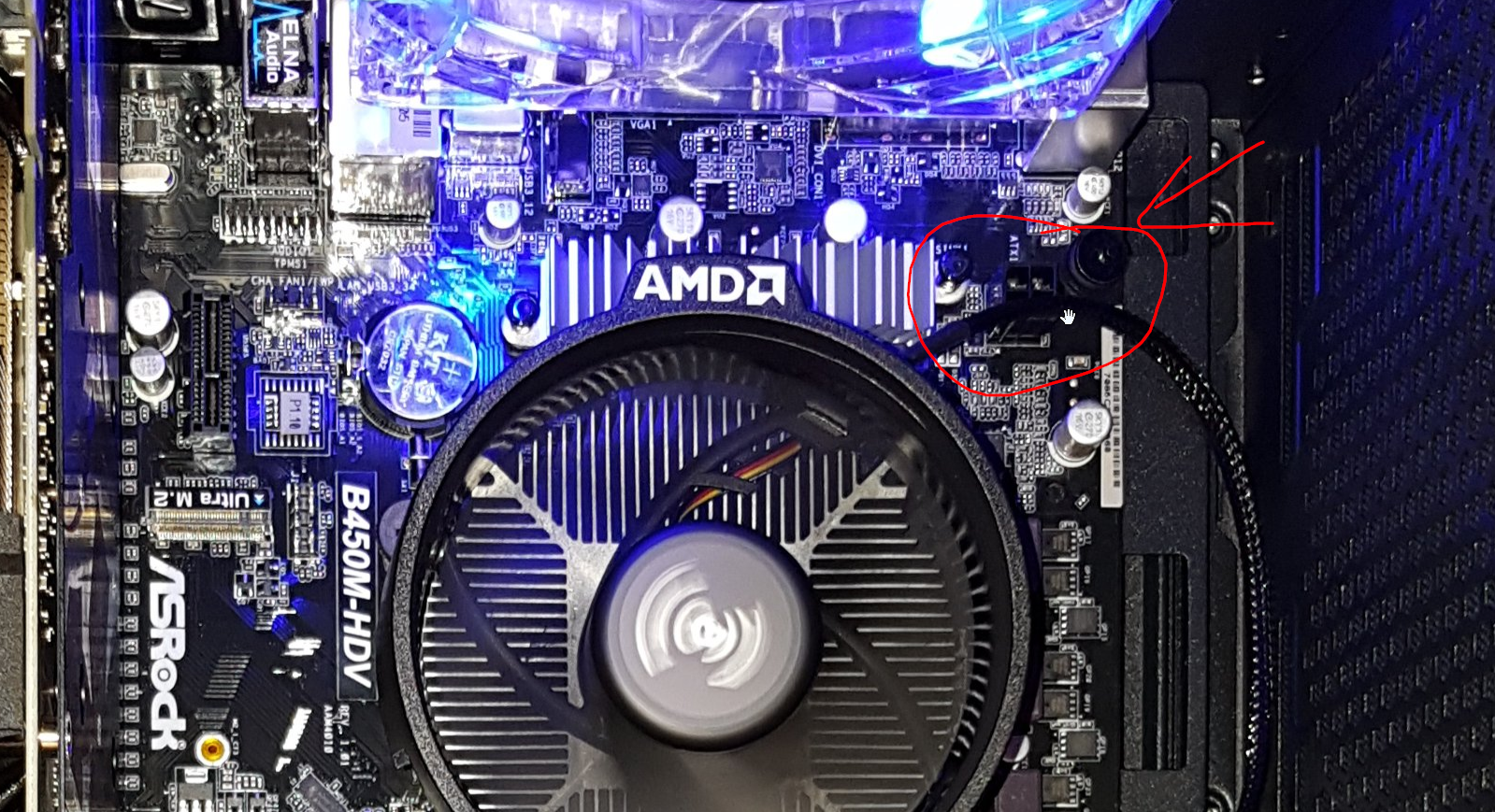

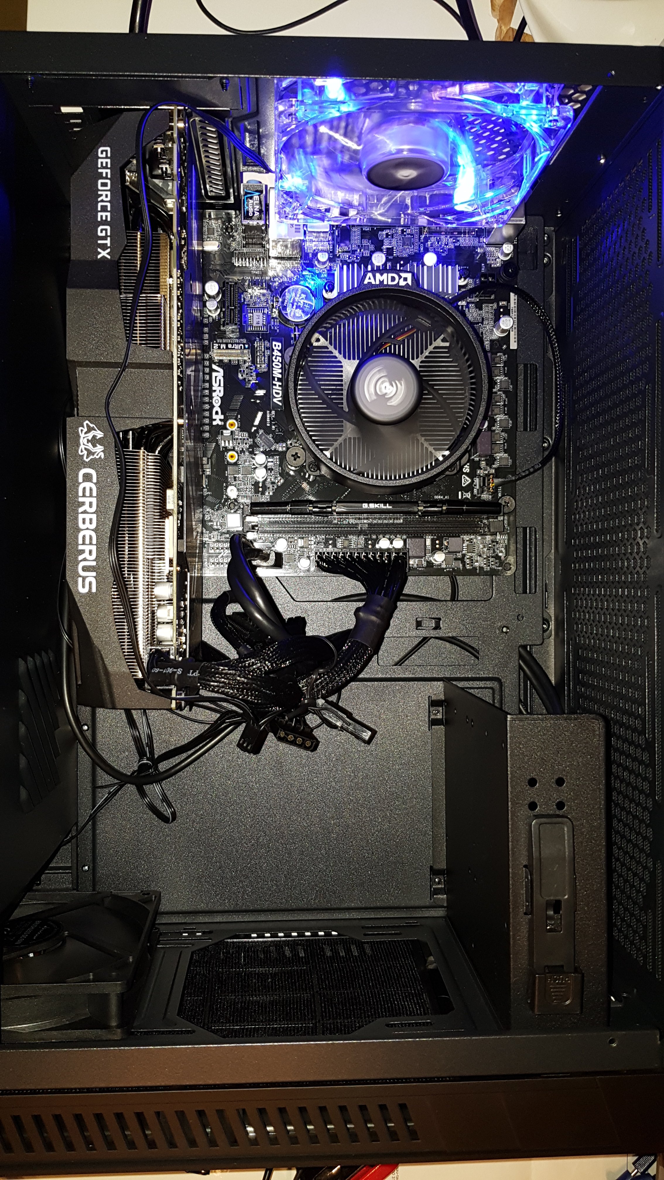

habe die Grafikkarte mal wieder eingebaut, jedoch weiterhin kein Bild. Wird wahrscheinlich darauf hinauslaufen das ich alle nochmal ausbauen muss. Habe schon alle Kabel kontrolliert ob diese richtig sitzen. Der Bildschirm sollte automatisch erkennen wenn er ein Signal bekommt glaube ich. Habe Karte und Bildschirm über DVI verbunden
Hier das Bild
Den Stecker hatte ich auch schon drinnen, jedoch habe ich dann vom Speaker 5 Pieps bekommen und ihn daraufhin wieder entfernt, dachte auch nicht das der nötig wäre, da der Prozessor ja nur 95W braucht..
Ohne den Stecker drinnen, funktioniert die CPU überhaupt nicht:rolleyes:

der stromanschluss für die CPU muss belegt sein.
was bedeutet der beepcode?
Also den in dem Fall 4-Pin Stromstecker solltest du auf das Mainboard stecken.
