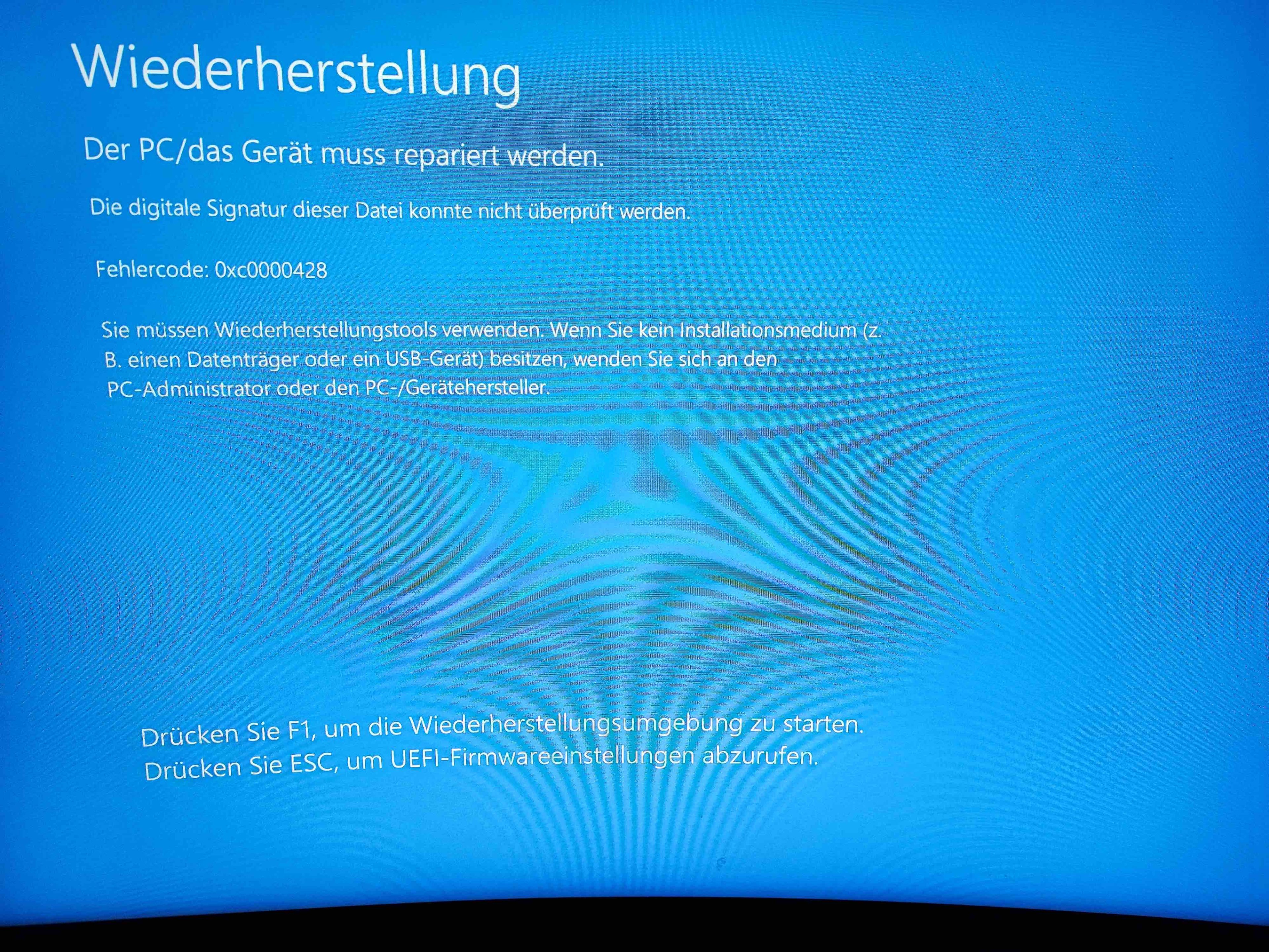

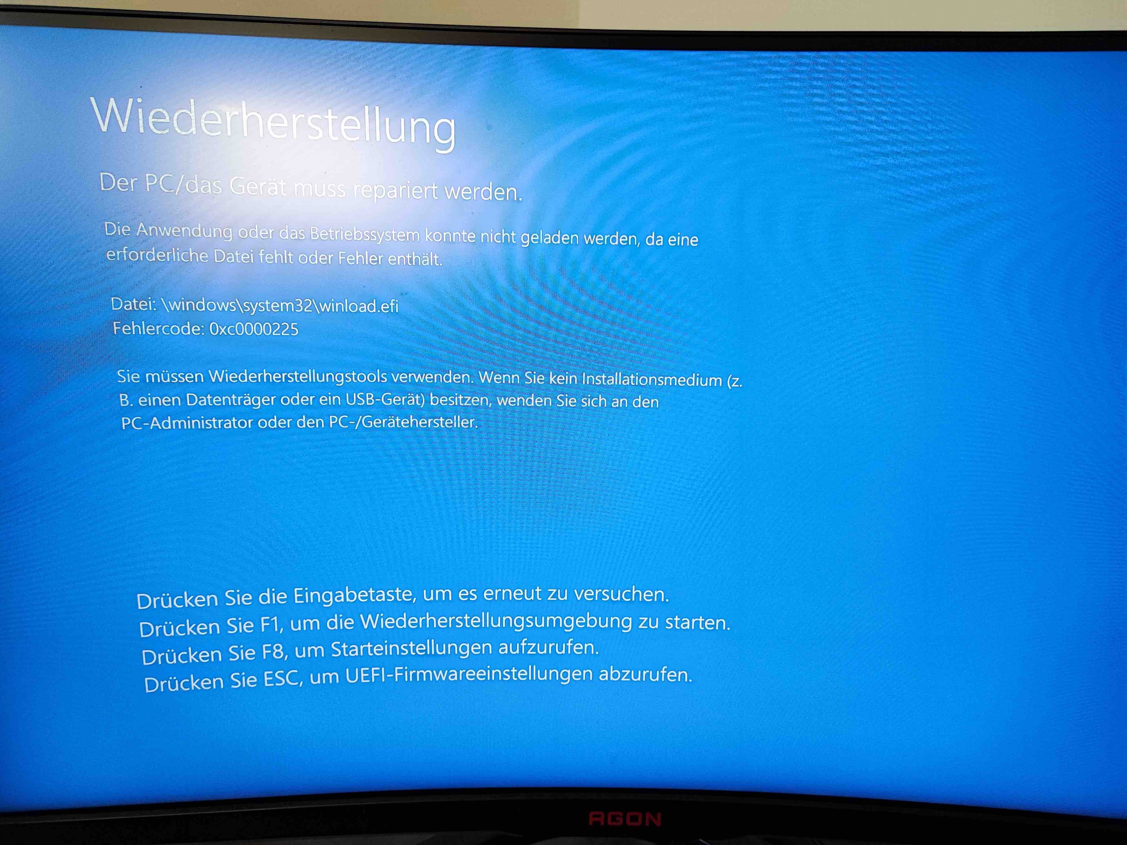

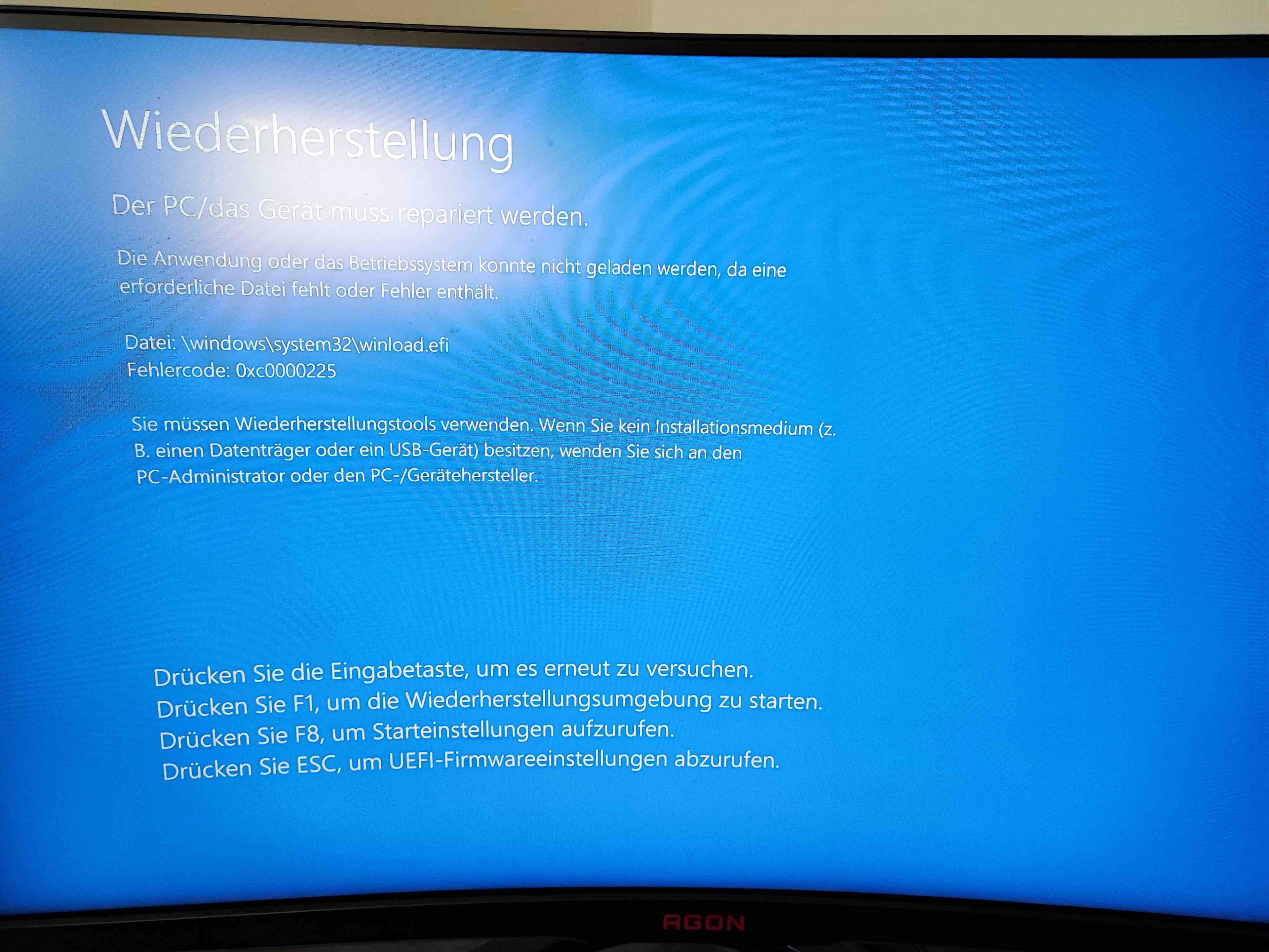

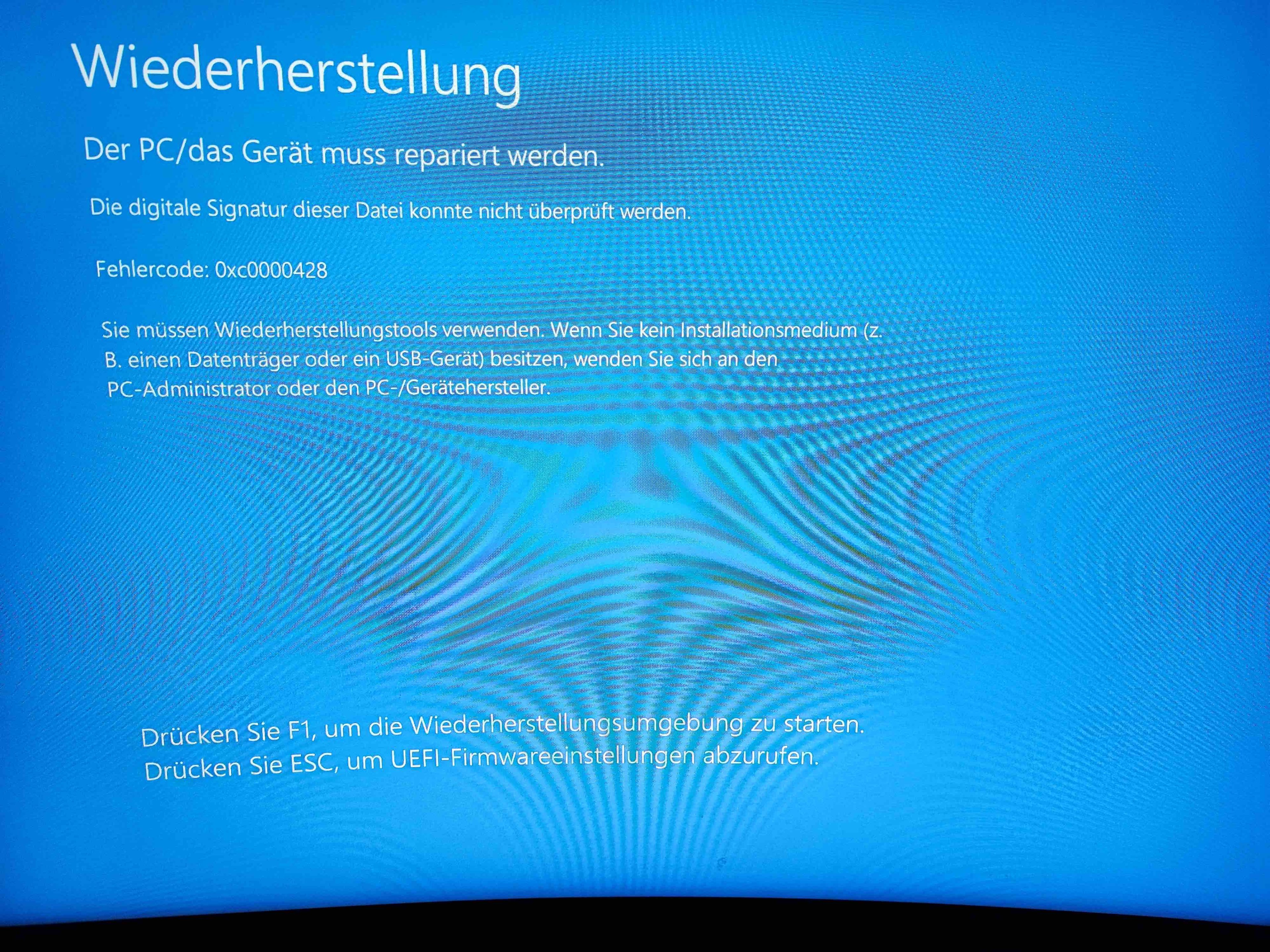

da ich jetzt schon länger Probleme mit meinem PC habe, versuche ich jetzt hier Hilfe zu finden.
Wenn mein PC eine Weile ausgeschaltet war, macht er beim starten immer Probleme.
Ich bekomme diverse Fehlermeldungen oder lande in so einem Wiederherstellungsmodus. Oft kommt die Meldung:
bios recovery mode has been detected
Das komische ist, wenn ich den PC dann über den Resetknopf neustarte kommt entweder eine andere Meldung, oder der Bios Screen kommt zwar aber dann nix mehr, oder es bleibt einfach alles schwarz. Aber nach 2-3 mal Resetknopf fährt der PC dann ganz normal hoch als wäre nix gewesen und lässt sich auch ganz normal benutzen.
Ich bin da echt verwirrt.
Win 10 wurde vor kurzem clean neuinstalliert, Bios ist das aktuellste, Treiber sind aktuell.
Ich verwende einen Ryzen 5 3600X auf einem Asus x570 E Gaming und eine RX 5700XT mit einem Corsair RMi 850W NT
und 32GB G.Skill Ram.
Ist da irgendein Hardware defekt dran schuld oder eher was anderes?
Hoffe irgendjemand kann da etwas Licht ins Dunkle bringen. Ich versuche gerne noch offene Fragen zu meinem System etc. so schnell wie möglich zu klären.
Vielen Dank schonmal

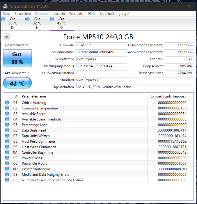

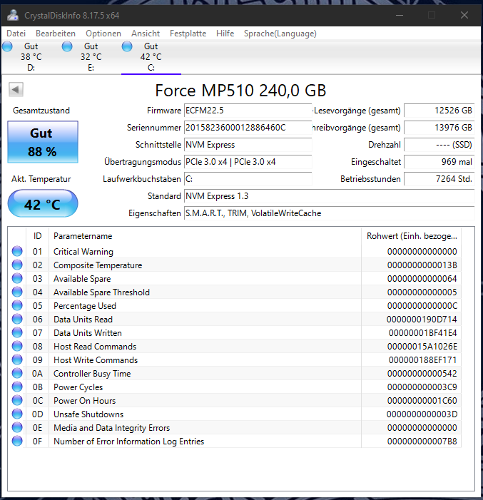

Was für eine SSD/HDD? Teste mal mit Crystal Disk Info.
Trident Z 3200 Mhz CL 16 18 18 38
Windows ist auf einer Corsair MP510 M.2 SSD installiert.
CrystalDiskInfo sagt zu der Zustand: Gut 88%

Screenshot von CDI

Zeige auch mal bitte die Datenübertragungskurve der Platte Crucial Force MP 510 240GB :
http://www.hdtune.com/download.html (Screen "Benchmark"; durchlaufen lassen!) .
