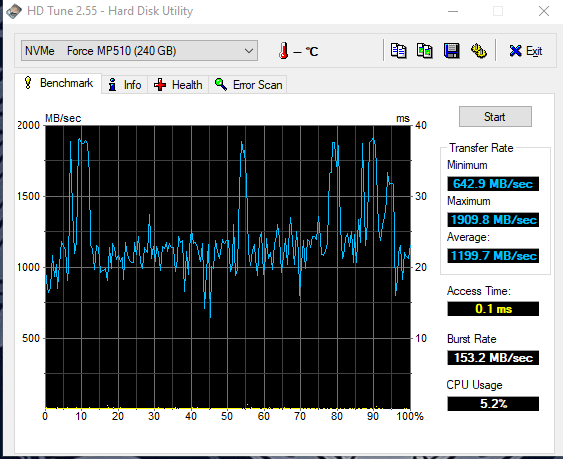

Zeige auch mal bitte die Datenübertragungskurve der Platte Crucial Force MP 510 240GB :
http://www.hdtune.com/download.html (Screen "Benchmark"; durchlaufen lassen!) .

Ich tippe auf die Festplatte, die ist viel zu instabil in der Übertragungsrate.

Wie kommst du darauf, dass die instabil ist?
Ich hab mir die Kurve angesehen.
Die sollte so geradlinig bei 2.000 MB/s liegen.
Da sind sehr große Bereiche weit darunter vorhanden, spikes nach oben, zur normale Rate und viele Drops nach unten bis zu 640MB/s herunter.
Die Platte schafft nominell 3.100MB/s lesend laut Hersteller, aber das zeigt das Programm generell zu gering an.
Die Kurve ist jedenfalls sehr ungleichmäßig.
