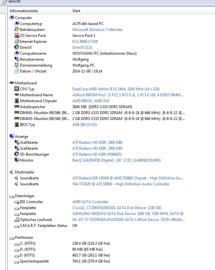

nein du hasts falsch verstanden. Er hat genau diesen Treiber zu dem du mich navigiert hast installiert. Er bringt mir dass dieser installiert ist

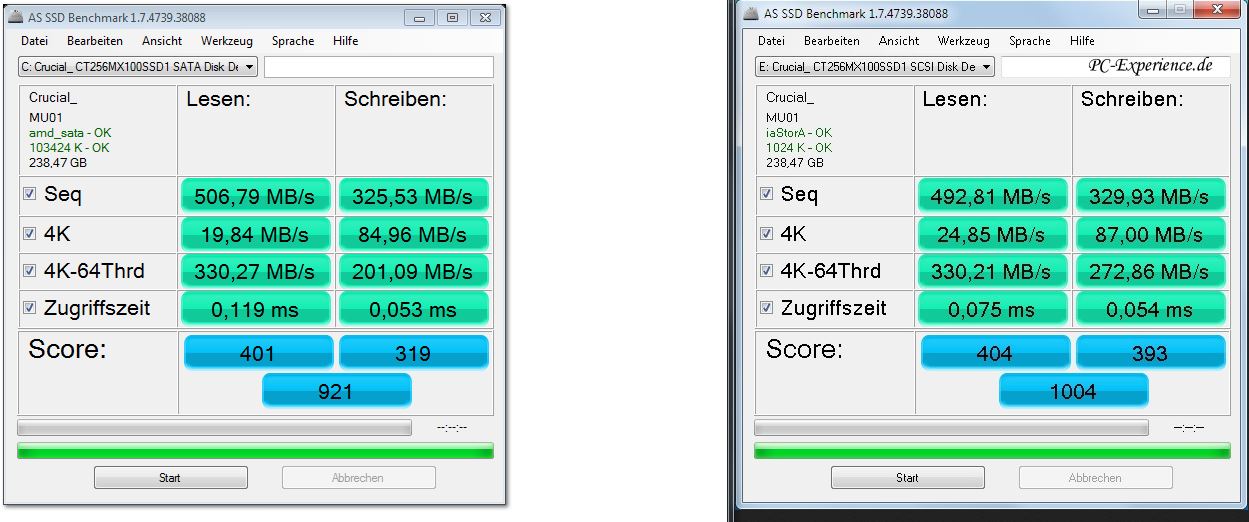

Also laut pc experience stimmen meine Werte`? http://www.pc-experience.de/optisch...al-mx100-256-gb-im-test.html?showall=&start=5

Die bei Exp ham nen Intel-Chipsatz, bei dir die 14xx Punkte sind wohl aus irgendeinem Cache "geschubst" worden.
