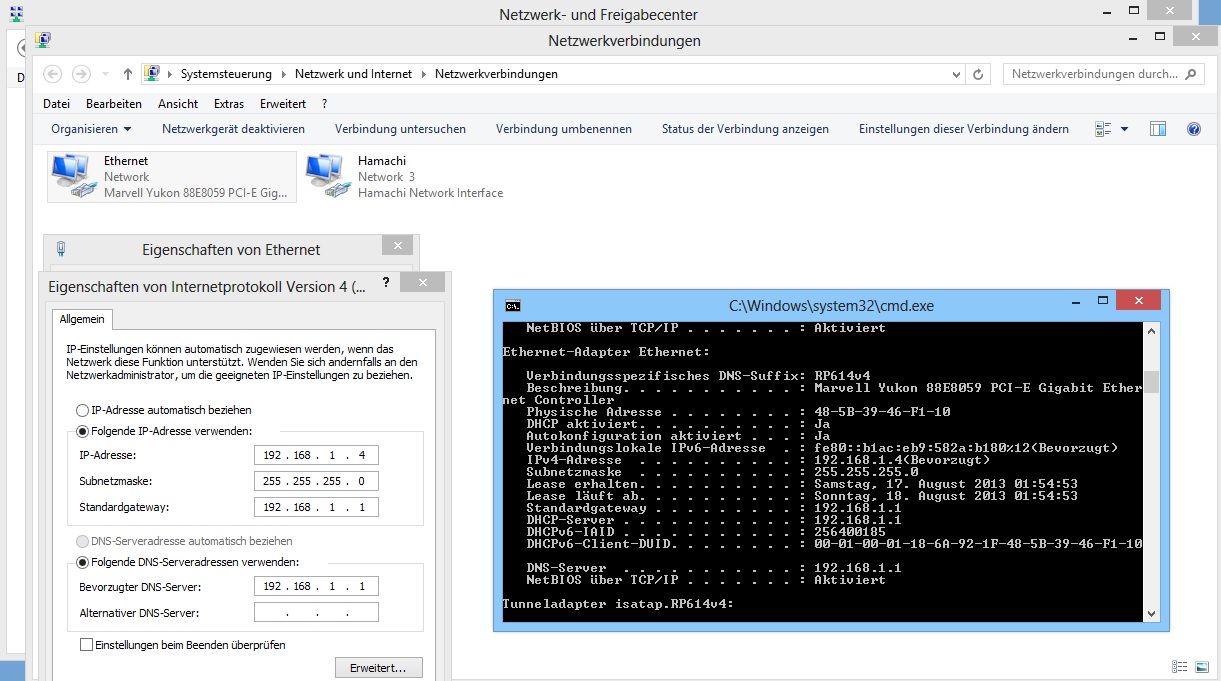

ich hab bei mir am PC eine statische IP Adresse vergeben wollen und bin nach folgender Anleitung vorgegangen: http://portforward.com/networking/static-ip-windows-8.htm in den Anhang packe ich auch noch einen Screenshot von meinen endgültigen Eintragungen.
Mein Router ist der Netgear RP614v4, die Adresse dieses Routers ist 192.168.1.1 . Wenn ich dann allerdings eingebe und okay drücke, gibt Windows mir folgende Fehlermeldung:
„Mehrere Standardgateways bieten Redundanz für ein einzelnes Netzwerk (wie z.B. ein Intranet und ein Internet). Die Standardgateways funktionieren nicht richtig, wenn sie sich auf zwei separaten Netzwerken befinden (ein Gateway im Intranet und das andere im Internet). Soll diese Konfiguartion gespeichert werden?“

Hi,
naja so wie ich es sehe hast du zwar wie in dem anderen Thread kein WLan aber Hamachi, was auch eine Netzwerkkarte darstellt. Einfach mal diese Virtuelle-NIC deaktivieren und nochmal testen. Wenn es daran liegt mal die Hamachi einstellungen überprüfen.

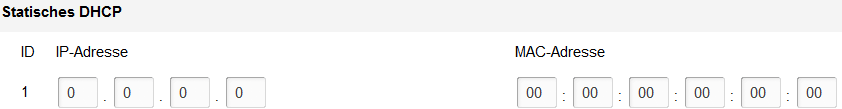

Du hast ne feste IP im Windows vergeben aber wie ist die Konfiguration auf dem Router? Wozu vergibst du überhaupt eine feste IP im Windows? Sowas kann man heutzutage auch im Router machen. Wie viele Geräte hängen an dem Router? Wenns nur der PC ist brauchst du gar keine feste IP, kriegst ja eh immer die selbe IP.
Hab hier vor Ort grad nur einen LTE Router aber hier sieht man z.B. die Konfiguration für feste IPs in diesem Router.
Trägst die MAC der Netzwerkkarte ein und welche IP er haben soll fertig.

Er hat ein Problem geschildert und die Antwort ist vermutlich recht simpel. Es existiert ein weiterer Netzwerkadapter (hier Hamachi) bei dem auch ein Standardgateway eingestellt ist und somit Windows meckert wenn beim echten Anschluss einer eingetragen werden soll.

Ich habe jetzt jedenfalls die Einstellungen erneut vorgenommen nachdem ich Hamachi deaktiviert habe und die Meldung wurde nicht ausgespuckt, also scheint es geklappt zu haben ;)
Und auch mein Internet funktioniert wieder (YAY)
