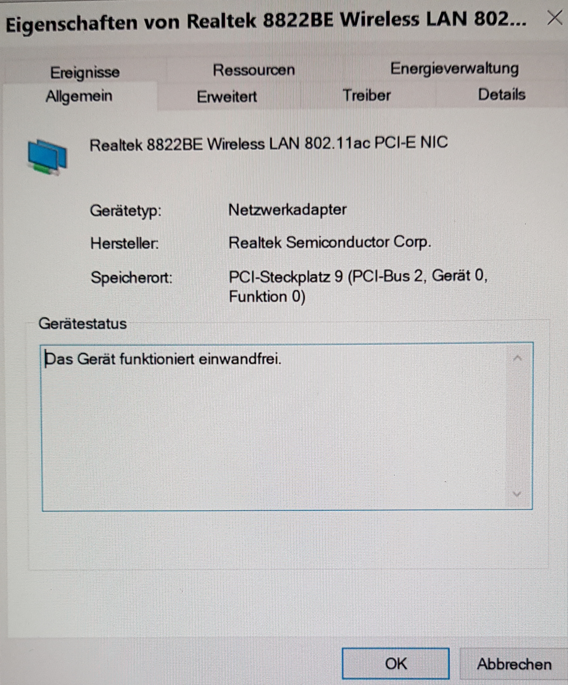

Windows Energieoptionen sind auf Netzbetrieb und Akku "Höchstleistung"
Geräte Manager, Energieverwaltung habe ich jetzt "Computer kann das Gerät ausschalten, um Energie zu sparen" deaktiviert.
Mal sehen ob es was bringt.

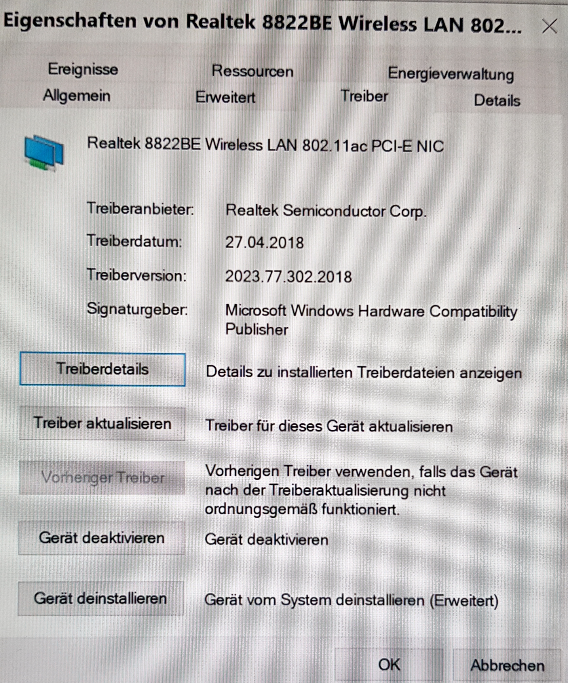

Welcher Treiber wird denn verwendet. Der vom Notebook, von Windows oder direkt von Realtek?

Direkt vom Hersteller Asus ist der Treiber.
War von Anfang an.
Hab das Notebook ca. 6 Wochen.

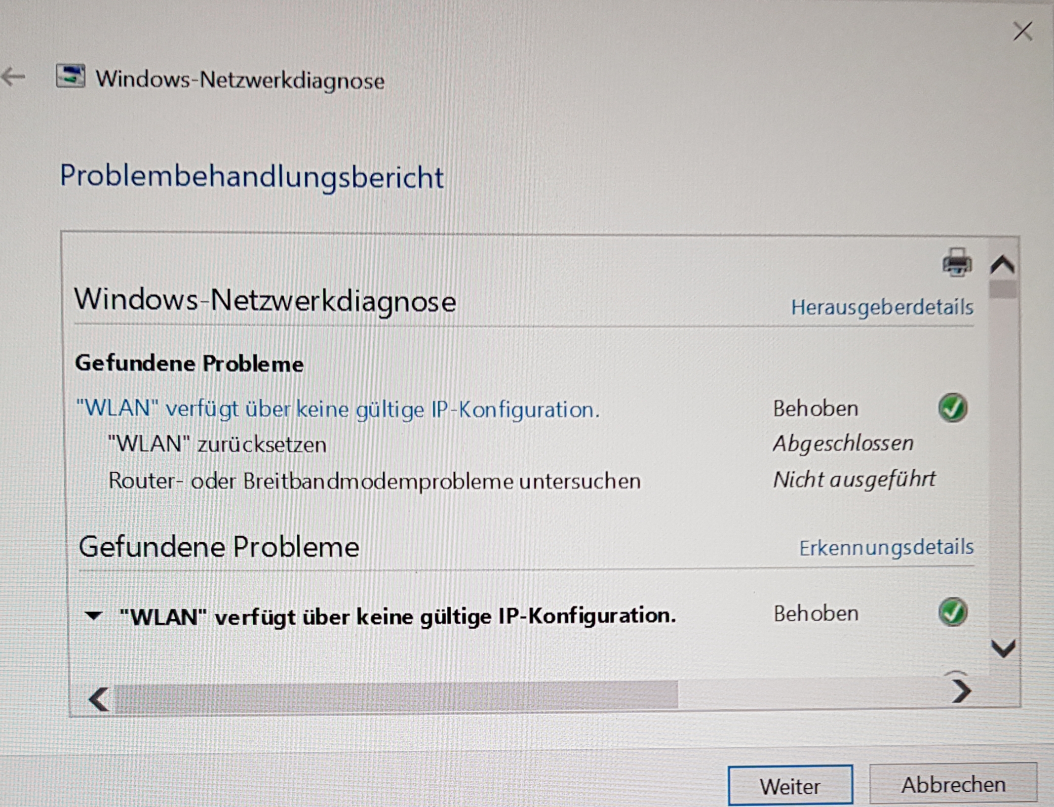

Aber wenn ich die Problembehandlung durch führe da steht was von WLAN verfügt über keine gültige IP Konfiguration. Siehe Post #9
Hab Bluetooth jetzt mal deaktiviert.

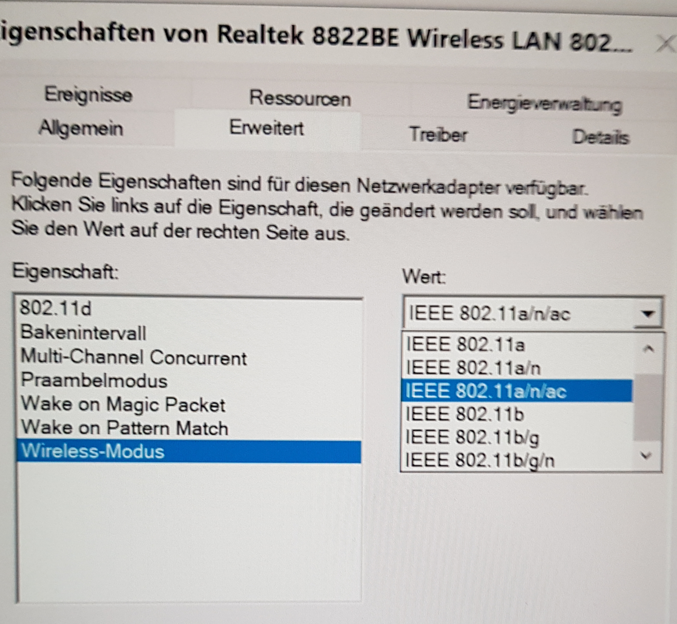

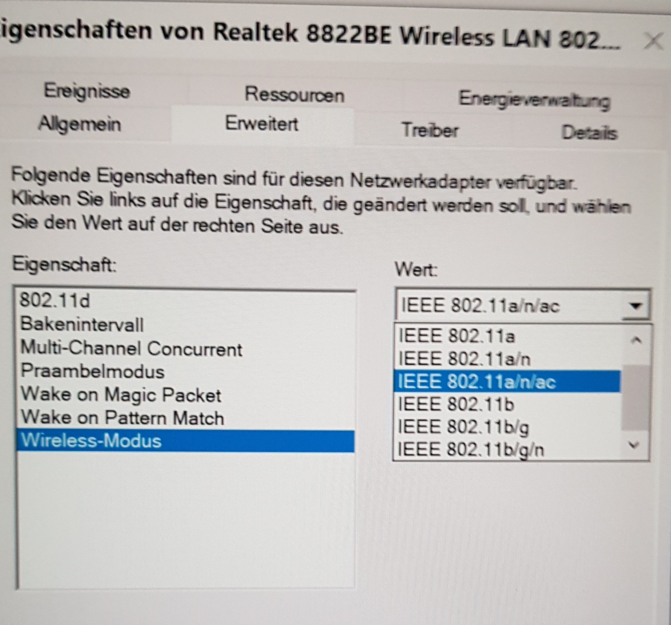

Ja hat eine gültige IP Adresse bekommen.
Mit 5 GHz ac verbunden.
Hab es bei GM Erweitert>Wireless Modus>IEEE 802.11 a/n/ac eingestellt.
Da stand es auf Auto.
Besser wäre aber nur ac.
Kann man das in der Registry ändern?
Ich werde es beobachten ob es noch Abbrüche gibt.
