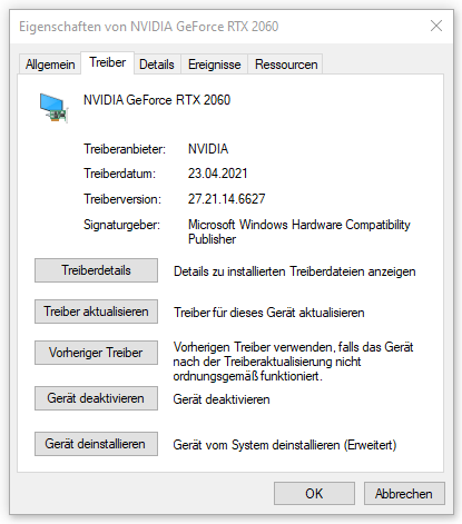

Manuell oder hast du da ein Programm? Kannst du die Treiberversionen im Geräte-Manager posten?Shintanaru schrieb:Treiber halte ich immer up-to-date.

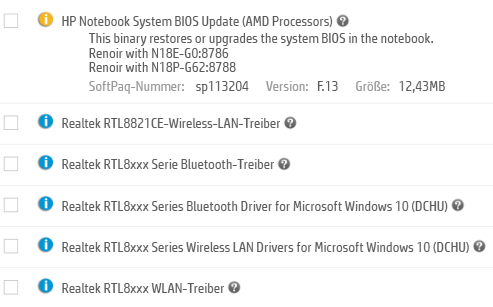

Für die Treiber nutze ich einmal monatlich den HP Support Assistant. Hier kann man einen HP-Client herunterladen, der dann mit deren Kundensupportwebsite kommuniziert und mir ggf. neue Treiber zum Download anbietet.cartridge_case schrieb:Manuell oder hast du da ein Programm? Kannst du die Treiberversionen im Geräte-Manager posten?
Interessanterweise habe ich bereits seit 2 Monaten keine neuen Treiber mehr zum Download angezeigt bekommen. Auf deine Frage hin habe ich den Support Assistant mal neu installiert und siehe da:
Ich lass die mal durchlaufen und geb Bescheid

NVidia Treiber lass ich via GeForce Experience auf den neuesten Stand bringen. Seit ich den Laptop habe sind da auch schon bestimmt 4 neue Versionen installiert worden.
Gleich ist die Installation abgeschlossen und ich kann ausprobieren.

Shintanaru schrieb:NVidia Treiber lass ich via GeForce Experience auf den neuesten Stand bringen.
Was an Treibern liefert der Laptophersteller?Shintanaru schrieb:Seit ich den Laptop habe
Es muss lange nicht sinnvoll sein den Treiber des Komponenten- und/oder Chipherstellers einzusetzen: wenn der Laptophersteller (würde auch bei gewissen Herstellern für Desktops gelten) sich eine spezielle Grafikkarte hat backen lassen muss man dessen Treiber wählen.

HP liefert bisher nur Treiber bzgl. Mainboard, Chipsatz, Bluetooth, W-LAN, usw...
NVidia Treiber war noch nie dabei.
Leider hat wenigstens das BIOS-Update auch nicht weitergeholfen. Auch wenn das System an sich gefühlt einen Zacken schneller arbeitet, was Ladezeiten angeht (öffnen vom Explorer, Firefox, usw...)

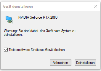

Dann beschränken wir uns auf die Versionen eben jener auf die besagte Weise up-to-date gehaltenen Treiber.Treiber halte ich immer up-to-date.
Mir würde es reichen mit dem zugehörigen Aufräumtool den NVIDIA-Treiber rauszuwerfen und peinlich bei HP nachzusehen was an Basistreibern und neueren für dieses Gerät angeboten wird.
CN8
- Sep. 2020
- 139
Dann mach ich das mal als erstes, zumal das Problem ja GPU-gebunden scheintcumulonimbus8 schrieb:Mir würde es reichen mit dem zugehörigen Aufräumtool den NVIDIA-Treiber rauszuwerfen und peinlich bei HP nachzusehen was an Basistreibern und neueren für dieses Gerät angeboten wird.
Vom Support Assistant kann ich leider (wahrscheinlich Sicherheitsrichtlinie) keinen Screenshot bereitstellen. Nach manueller Suche für neue Treiber und Updates erscheint keine Software für die GPU
