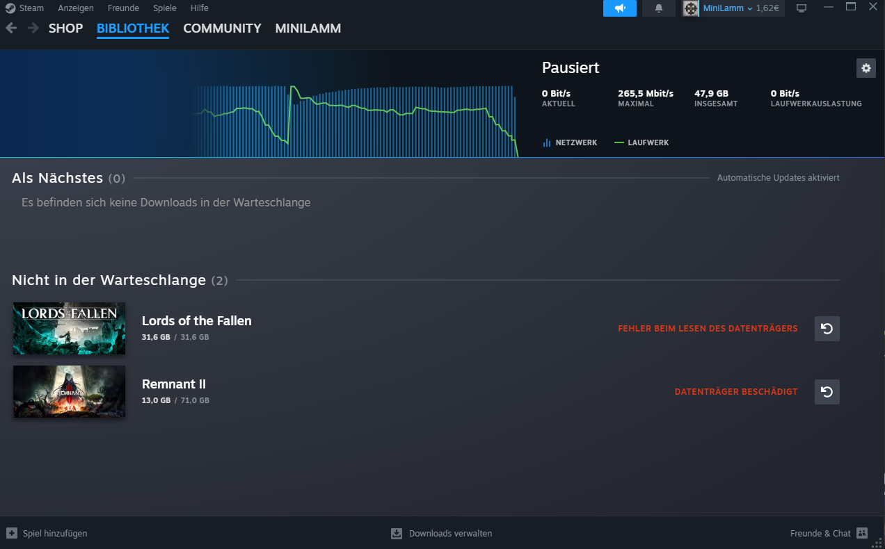

Mein Steam macht aktuell Probleme, besser gesagt 2 Spiele davon.
Bei den beiden Spielen "Remnant 2" und "Lords of the Fallen" kommt immer wieder das oben genannte Problem.
Was hab ich bereits unternommen, Festplatte gewechselt, also auf meine Windows Festplatte die Spiele probiert zu installieren, selbes Problem
Spiele neu installiert
Steam deinstalliert und wieder installiert.
Immer der Fehler und das macht mich wahnsinnig.

So, heute kamen wieder Updates. Aber jetz will er gar kein Spiel mehr installieren… :( immer wieder der oben beschriebene Fehler.

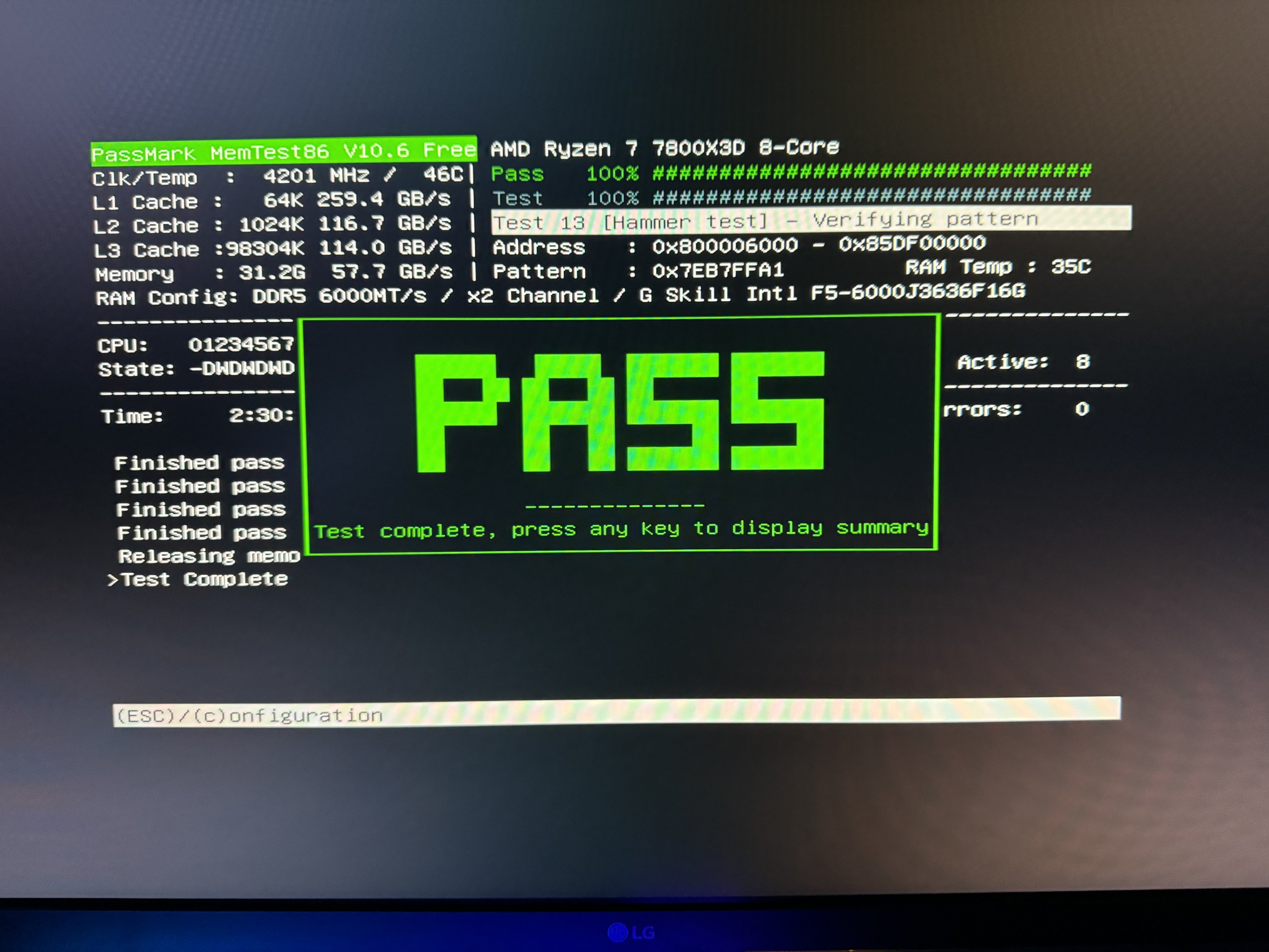

Passmark Memtest86 v10.6 Free
Aktuell bin ich bei 3/4 und kein Error oder ECC Error.
Sobald der fertig ist, poste ich das Ergebnis

Hier nochmal das Ergebnis :)

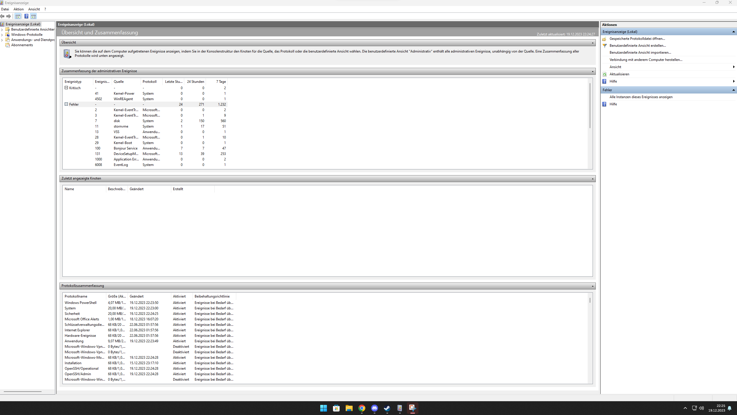

Ist was in der Ereignisanzeige zu sehen?

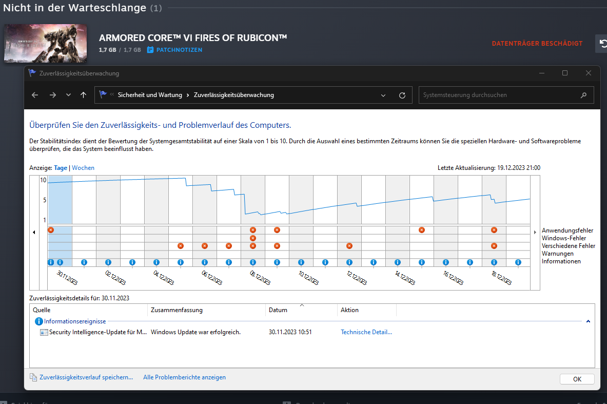

Hast du Windows 11? Wenn ja, steht was im Zuverlässigkeitsverlauf?
Schauen wir mal.
Schau dir mal in der Ereignisanzeige mal die Fehler mal durch. Vor allem die von Disk. Kannst auch hier posten, was da steht. Und ist was schlimmes im Zuverlässigkeitsverlauf bei den roten Tagen?
