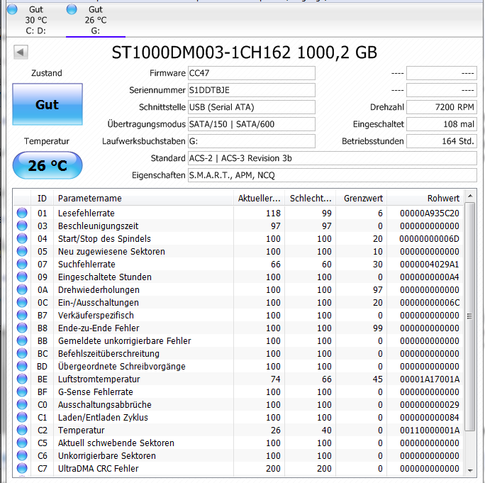

Das sollte dann reichen. Wenn Windows dann wieder booten, poste mal den Screen von CrystalDiskInfo, ziehe aber bitte das Fenster soweit auf, dass alle Attribute und auch die Hex-Werte bzw. Rohwerte vollständig sichtbar sind.
Hey, vielen Dank schonmal für eure Hilfe.

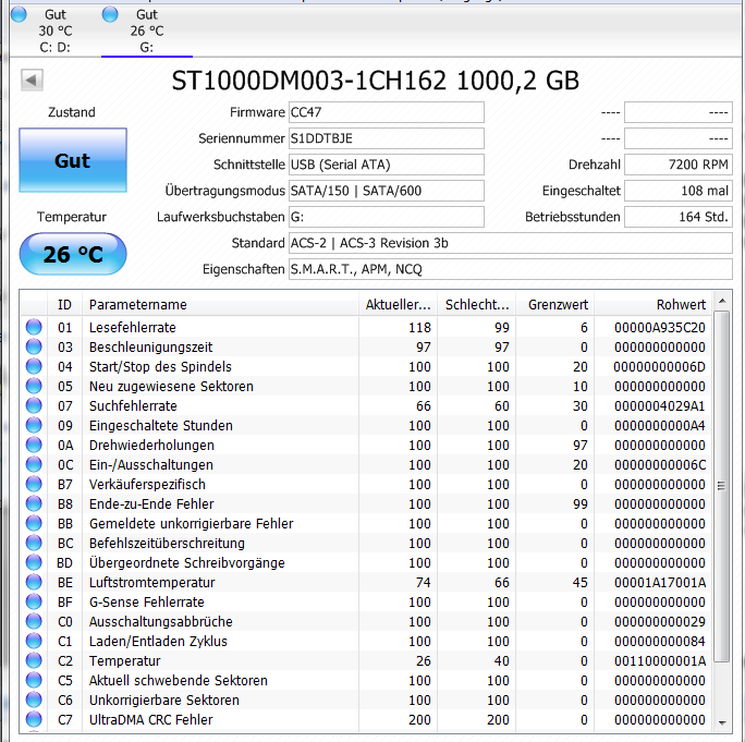

Im Anhang seht ihr den Screenshot vom Bericht.

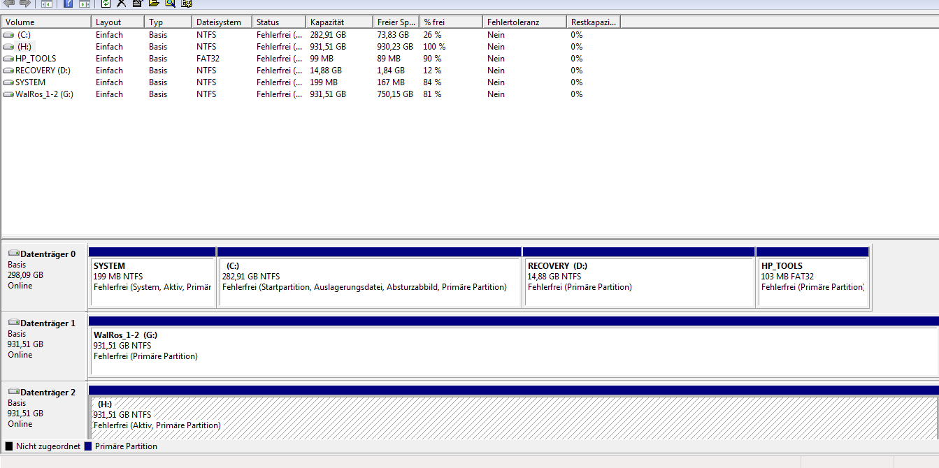

119MB? Das klingt fast wie die versteckte Partition mit dem Bootloader, aber die hat bei Win7 normal nur 100MB. Schau mal in die Datenträgerverwaltung und poste den Screen davon. Die HDD ist jedenfalls in Ordnung, soweit man das sehen kann, denn unten fehlen ja noch ein paar Werte.

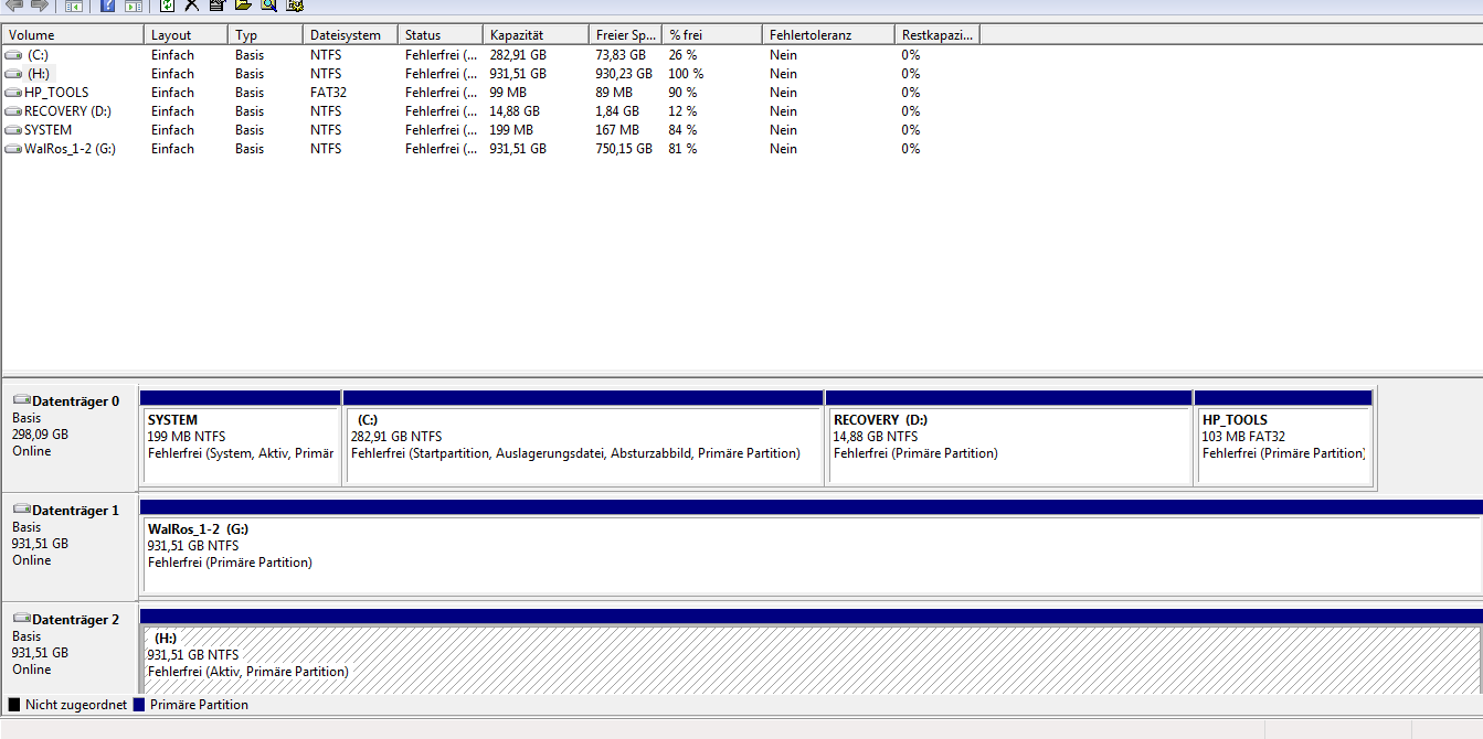

Hier der Screenshot von der Datenträgerverwaltung. Scheint alles in Ordnung zu sein.

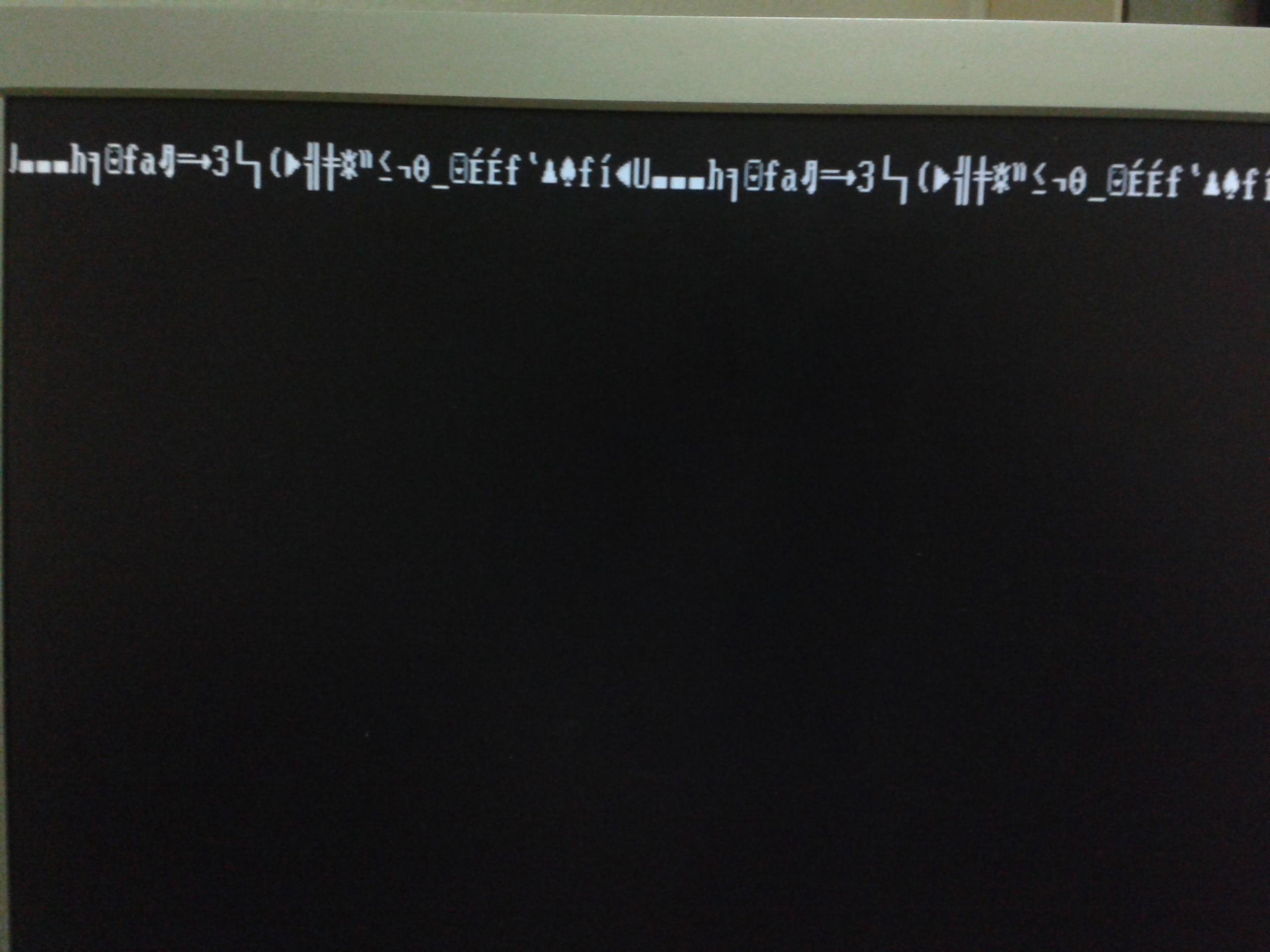

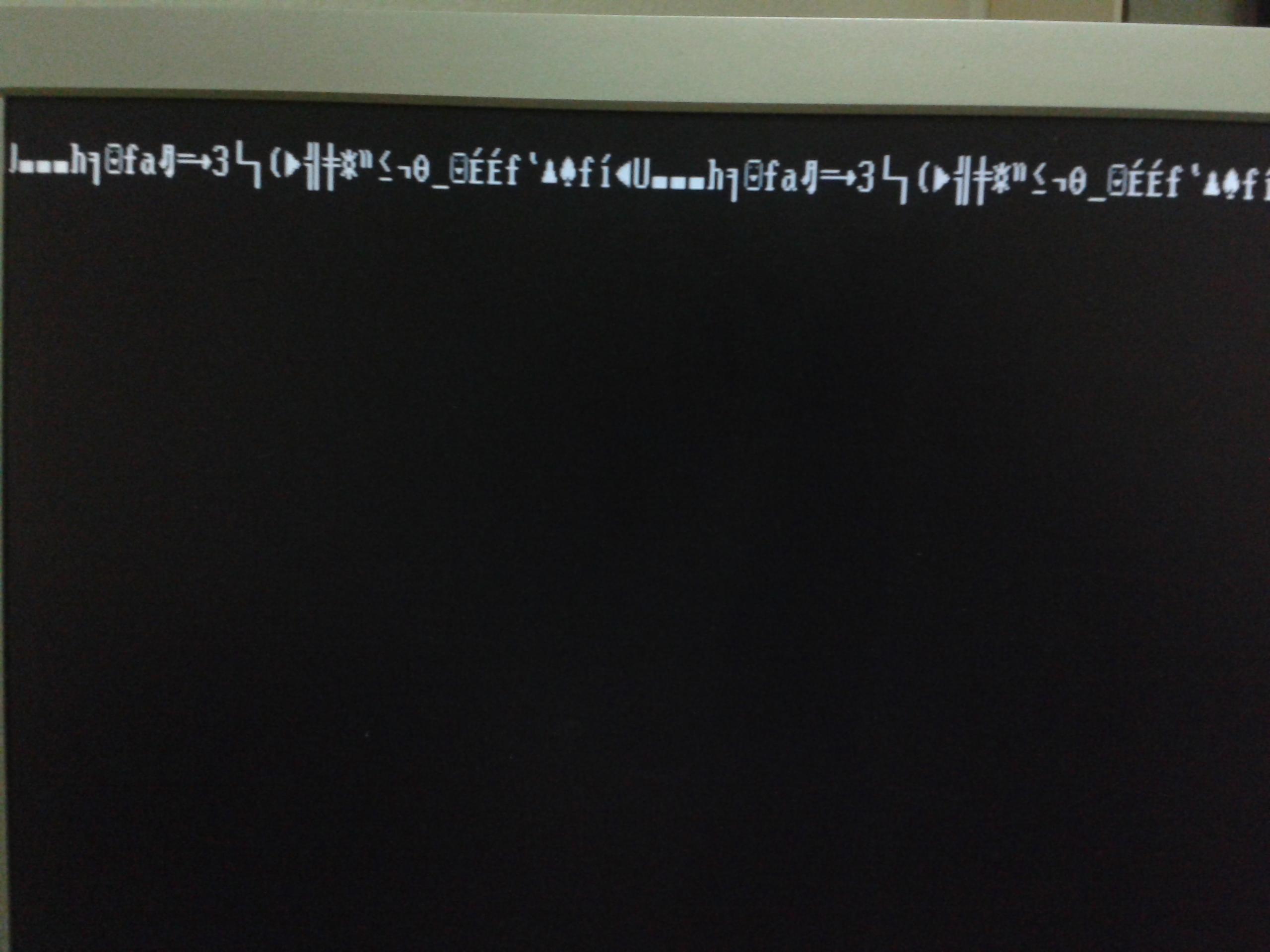

Neuerdings zeigt der Bildschirm folgenden Fehler an:
Der PC startet dabei wieder mit Strg+alt+entf .

Wenn es um H: geht, wieso postest Du dann den Screen von CDI für G:?
Wie du bestimmt weißt, werden Platten unterschiedliche Buchstaben zugeordnet. Im obrigen Screen hieß sie G: im unteren H: .

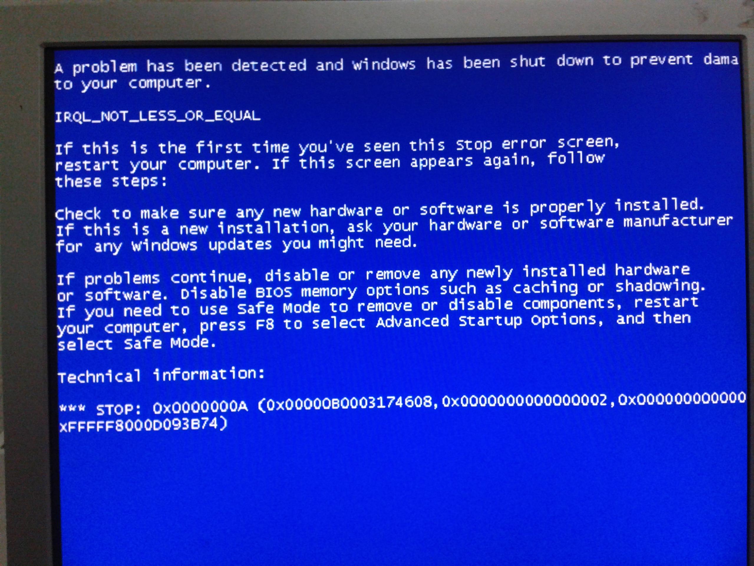

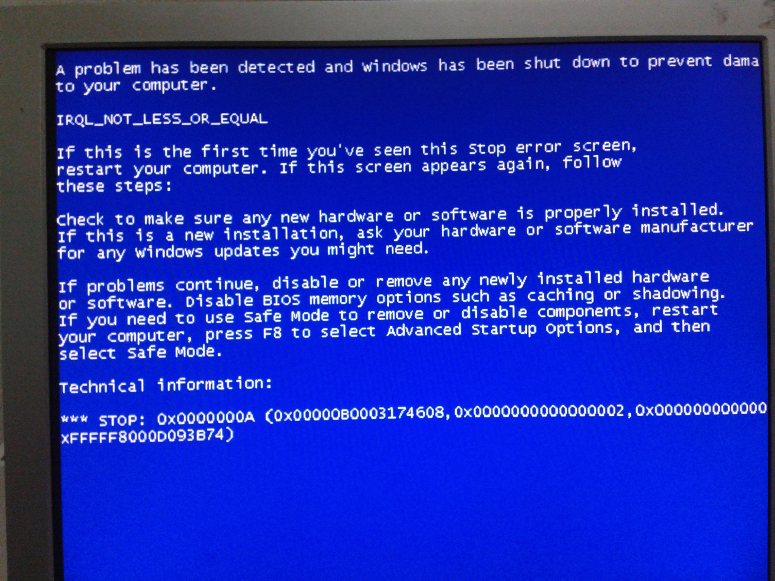

Egal, ich habe jetzt von der Win7-DVD booten können, bevor Windows allerdings lädt erscheint ein Bluescreen.
Hast Du mal das RAM getestet? Wenn man einen Rechner bekommt, zusammenbaut oder auch nur irgendwas am RAM ändert, dann ist es unerlässlich das RAM mit Memtest86 zu testen! Dazu muss die iso von CD oder USB-Stick gebootet werden, denn man kann nicht unter Windows sinnvoll das RAM testen. Es sollten mindestens 6 PASS abgewartet werden und es darf dabei kein einziger Fehler auftreten, man lässt es also am Besten über Nacht laufen. RAM-Fehler können die unmöglichsten Bluescreens erzeugen, man sollte also immer erst einmal sein RAM testen, wenn man Bluescreens bekommt.

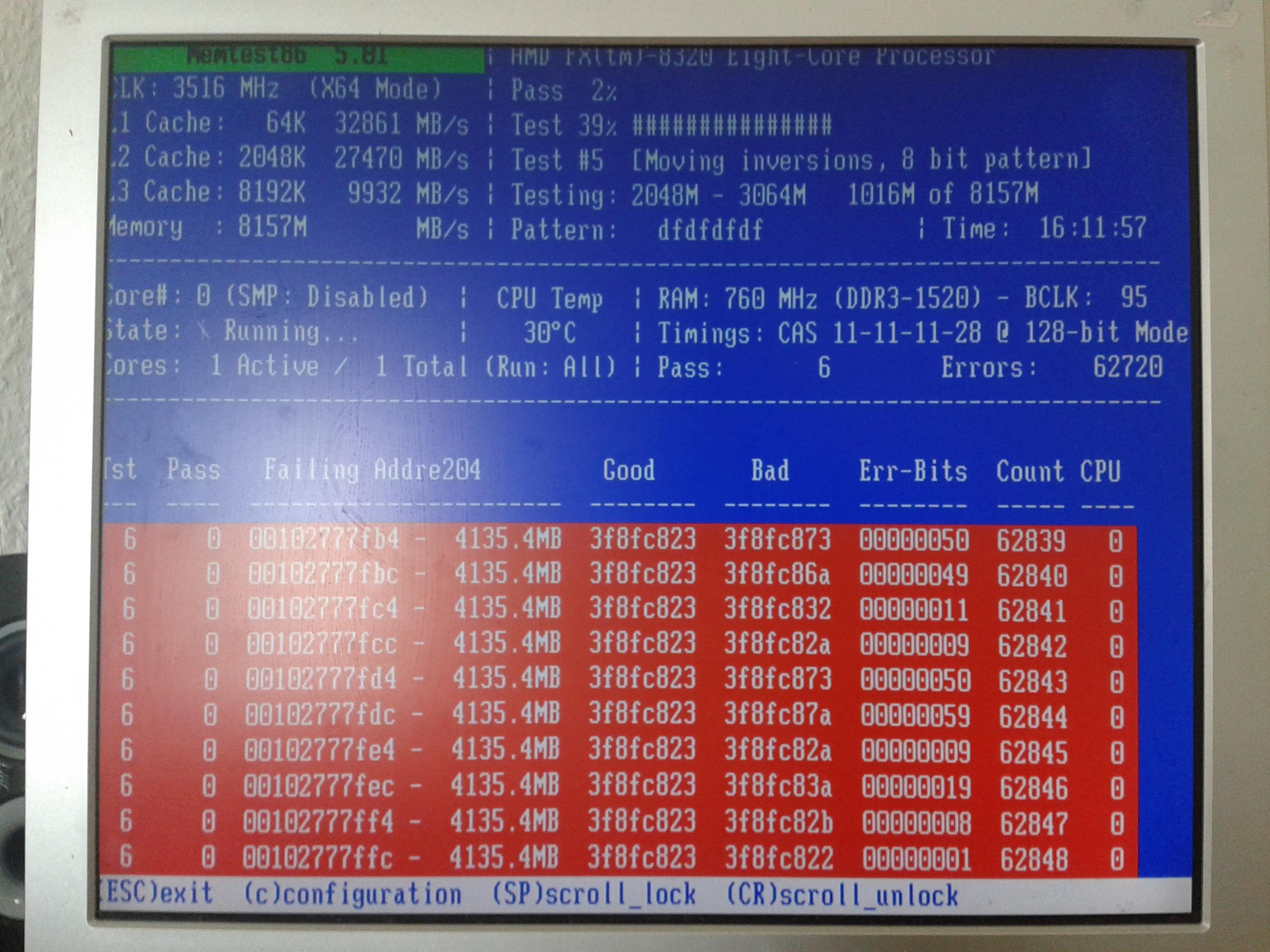

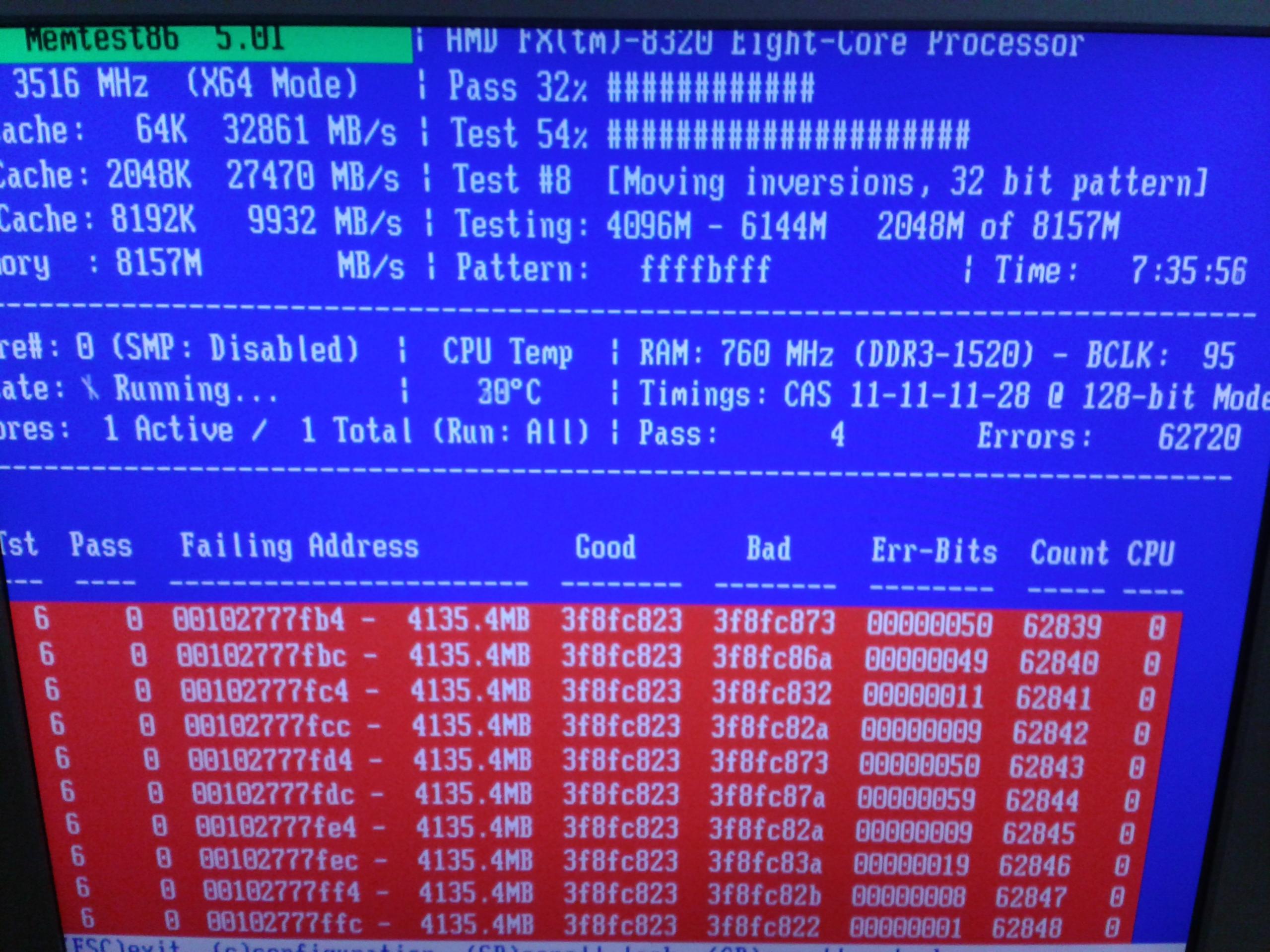

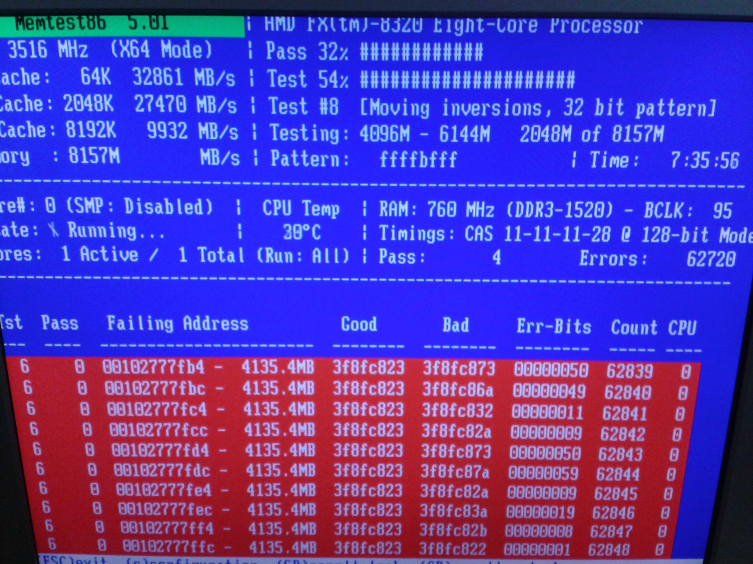

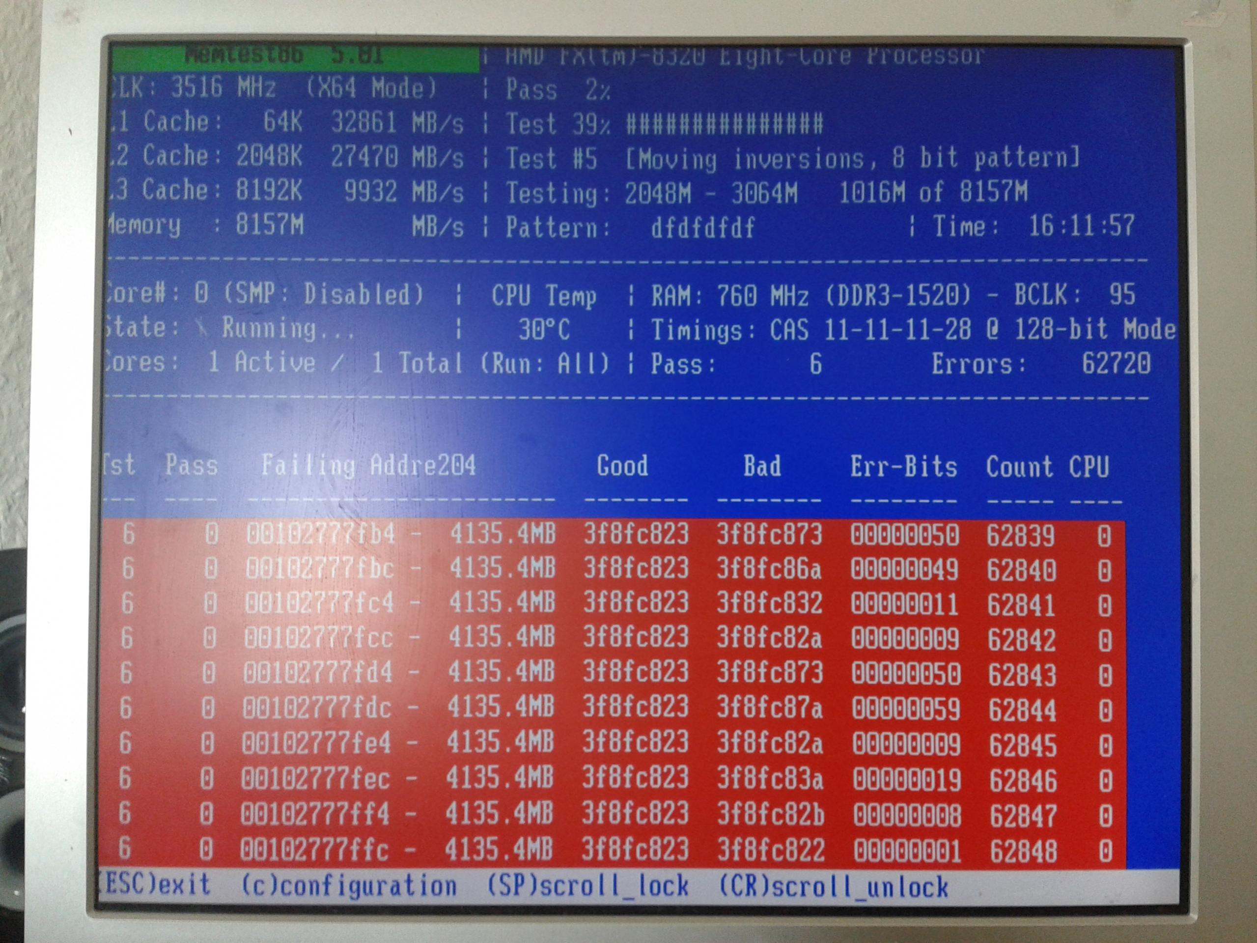

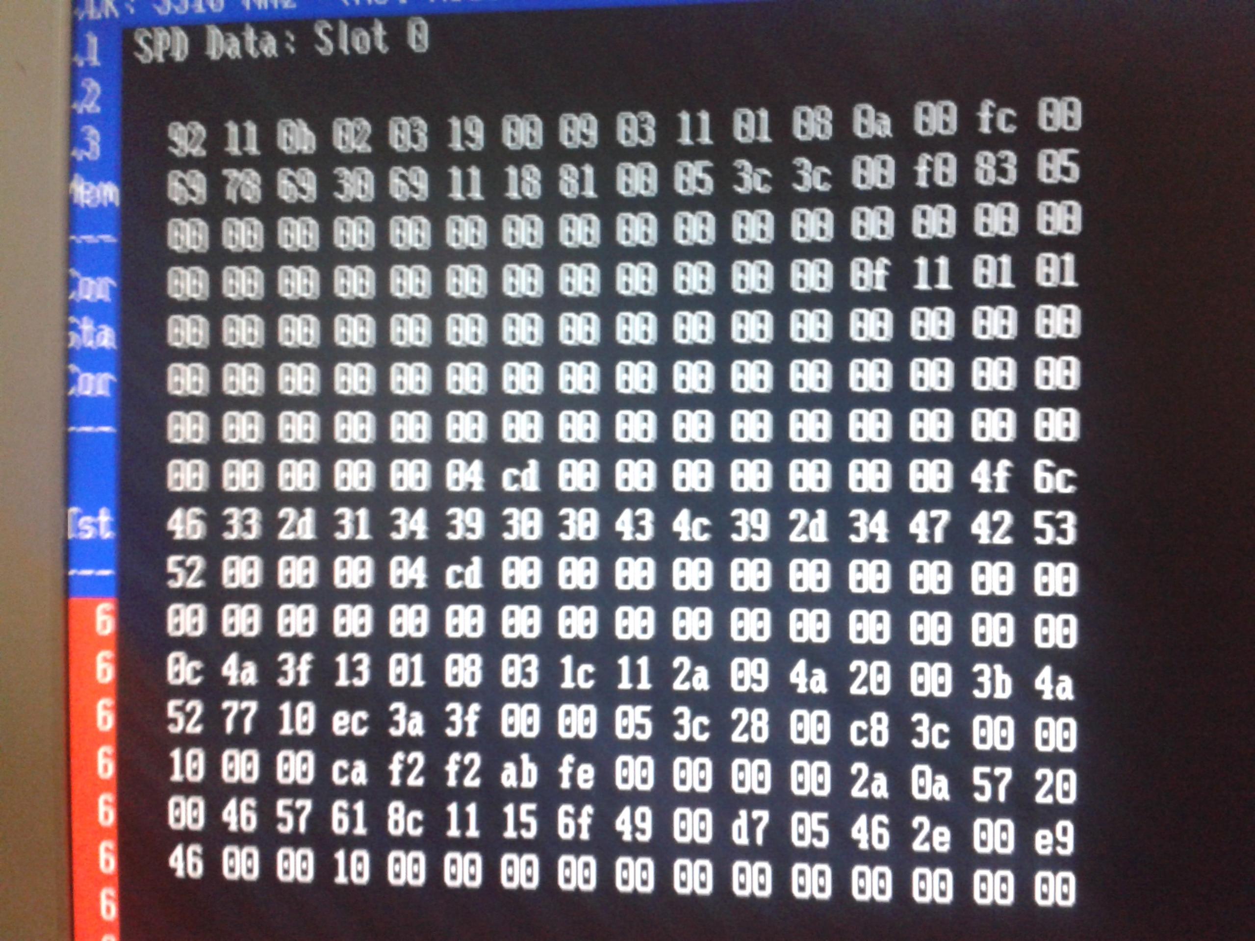

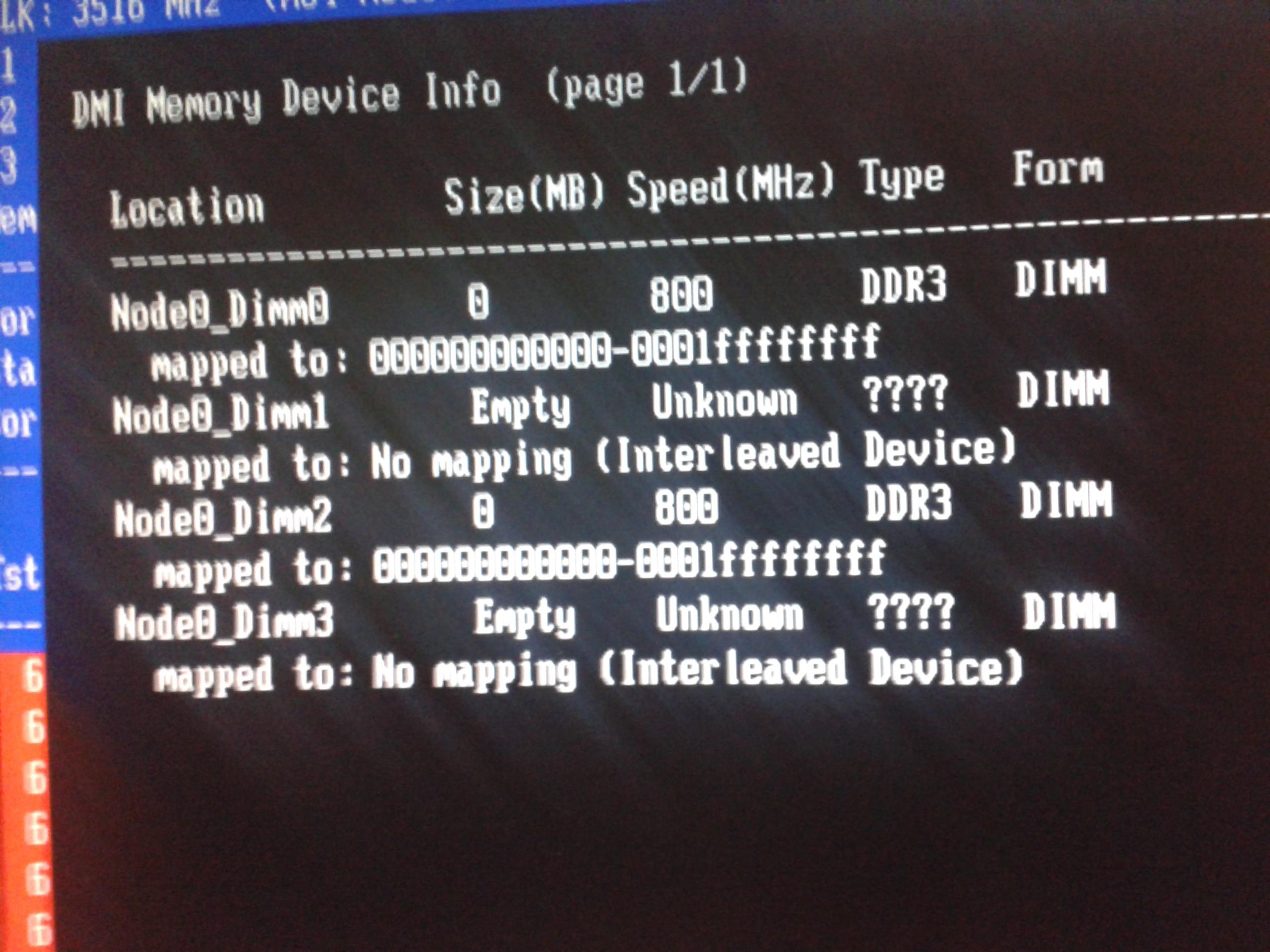

Habe den RAM-Test nun durchgeführt, recht viele Errors... WWas bedeutet das, was kann ich machen?
Danke
Schau erst mal im BIOS wie die Einstellungen drt sind, nimm ggf. vorhandenes OC zurück. Wenn das RAM als Kit gekauft wurde, reklamiere es ggf. gleich und sonst versuche die Riegel einzeln zu testen, um den defekten Riegel zu finden. Funktionieren alle Riegel einzeln, so kann es u.U. auch am Board oder der CPU liegen. Das RAM sollte in der Freigabeliste des Boardherstellers stehen, auch wenn das heute nicht mehr so kritisch ist wie früher, da der RAM Controller ja in der CPU sitzt.
Wenn Du neues RAM hast, dann prüfe es auf jeden Fall zuerst, das sollte man immer machen, denn wie Du siehst, können RAM Fehler die seltsamsten Phänomene zur Folge haben und führen bei weitem nicht immer sofort zu Abstürzen, wie viele immer noch glauben.
